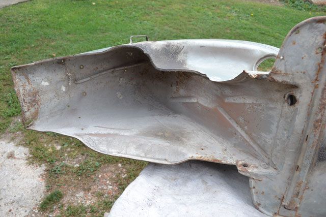

Buonasera a tutti.
Ho da poco inziato il restauro di una 150 sprint del 65 (VLB1T 06***) ed essendo il mio primo restauro totale avrò bisogno di tutto il vostro aiuto ed i vostri consigli.
La vespa mi è stata regalata (che fortuna ) da mio zio. La sua intenzione era di restaurarla ma dopo avergli spiegato la trafila che lo attendeva (è radiata d'ufficio e senza libretto) ha deciso che non era cosa per lui e quindi mi sono ritrovato un nuovo insetto in garage.
Intanto posto qualche foto.

Inserito il - 28/01/2014 : 19:29:30  Mostra Profilo Invia a d.uca23 un Messaggio Privato
Benvenuto !!!
Che fortuna avere la vespa in regalo
Vai con il restauro!
Ad occhio i pezzi che possiedi mi paiono tutti giusti per il modello
Il contakm è scalto a 120?

Inserito il - 28/01/2014 : 19:59:51  Mostra Profilo Invia a ALBY-WCSG un Messaggio Privato
No, il contachilometri è scalato 110 ma da quello che ho capito non va bene.
In pratica il telaio è del 65 ma molti pezzi sono stati recuperati da mio zio da una sprint del 67 con il telaio marcio però non vanno bene.
Essendo con il numero di telaio 06*** dovrebbe avere il contachilometri scala 100, le scritte scure "vespa S" e Vespa Sprint" e la sacca portaoggetti con serratura tipo GL. (spero di non aver detto cavolate

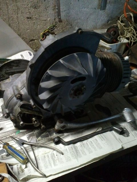

Dato il weekend "leggermente" piovoso i lavori sono andati avanti.
Il motore è stato completamente smontato.

Partiamo con le domande...
La cuffia coprimotore come va trattata?

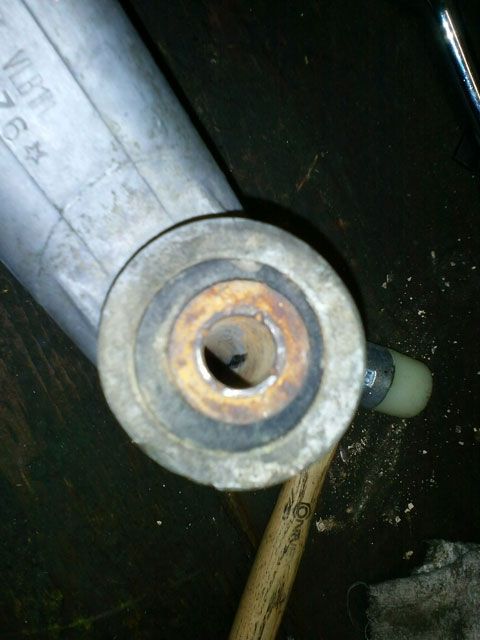

Domanda n. 2..
I silent? Che sia il caso di sostituirli? più che altro mi preoccupa il tubolare del perno motore che è abbastanza ruggine.

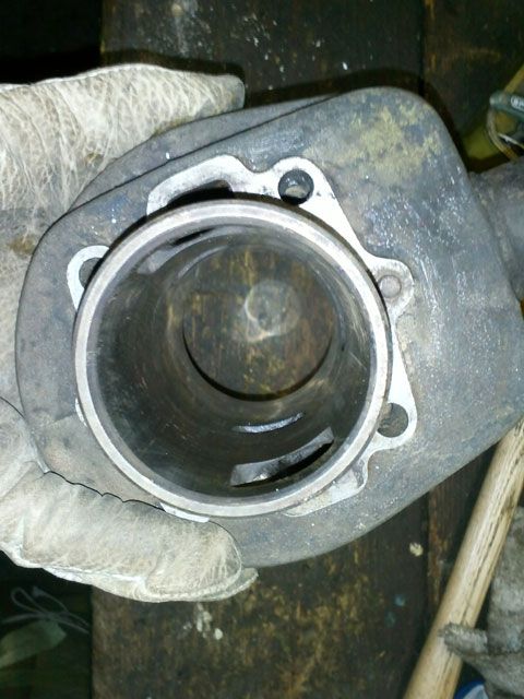

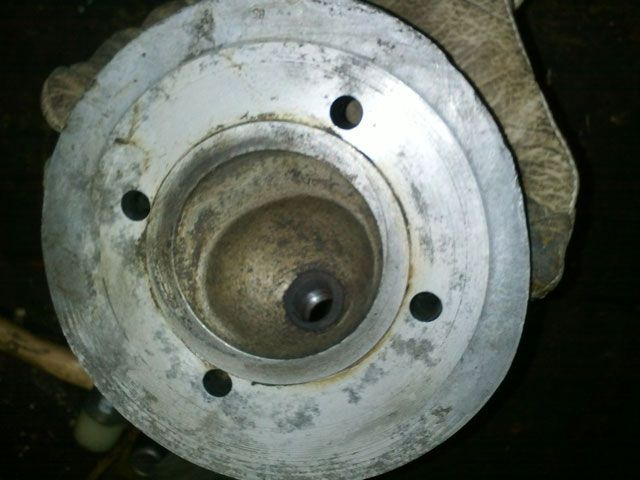

ALBERO, PISTONE E CILINDRO.
Il motore originale era bloccato e smontato si presentava in queste condizioni
Avevo recuperato anche un secondo motore VLB1M (del 67) funzionante dal quale ho ricavato albero, cilindro e pistone (la testa è pure marcata 150S)
I due alberi a confronto
I carter sono stati scrostati e gli ho dato una prima pulita.
Nella camera di manovella c’è un solco (nella foto si vede nella zona superiore). Può dare problemi?

il cilindro certo quello del 67....
i silent vanno cambiati sono storti e secchi....
il solco non è nulla...
la cuffia la carteggi con abrasiva da 400 ed acqua la pulisci e la vernici con bomboletta ferromicacea o antracite, copia perfettamente la fosfatizzazione originale, oppure la porti a fosfatizzare, ma ri-arruginisce presto.

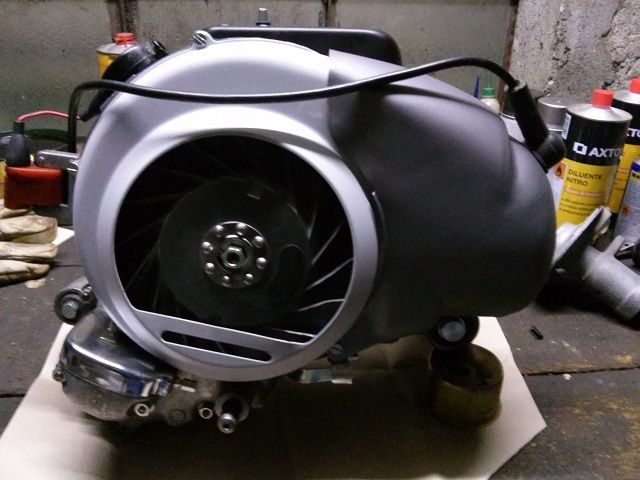

Eccomi qui di nuovo ad aggiornare il restauro.
I lavori sono andati avanti a rilento, causa finanze prosciugate da
imminente matrimonio e altri progetti in corso che avevano precedenza...
Comunque, tornando alla sprint, il motore è stato completato (manca solo da verniciare il coprivolano e montare il piatto ed il freno posteriore).
L'ammo posteriore può andare bene cosi? Forse la molla andava fatta più scura? (sto togliendo il colore per far tornare il ramato).
