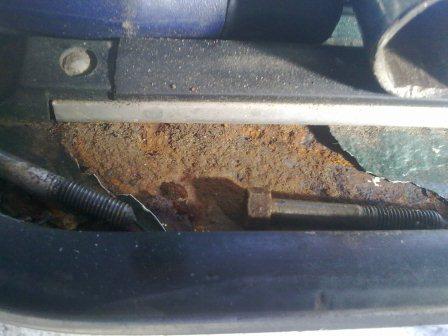

Inserito il - 16/11/2011 : 21:29:44
 337,61 KB
Questa è una delle parti prese peggio, ditemi voi cosa fare :( |
Inserito il - 16/11/2011 : 21:43:47
Non è messa male....
strano ma vero...
leva via le liste pedana, sfila la gommina e poi taglia i ribattini da sotto con un cacciavite ataglio affilato ed un martello... la serie ribattini nuova la vendono in piaggio (solo ribattini), si rimontano facili,,, togli il tappeto centrale anche...
ora una spazzolata alla meglio con una spazzola a ferro, nastra e proteggi il ba<uletto ed il ponte dove finisce la curva sotto al rubinetto, dovrai verniciare difatti solo pontoine centarle e pedane...nastar quindi il resto con nastro per carroizzieri di carta...
spazzola alla bella e meglio e poi spennella coin del FEROX convertiruggine.... dopo 24 ore passa con una stecca di metallo dello stucco per carrozzieri, quando essiccato perbene 1 ora, carteggia e spiana con carta vetrata da 120 quella grosas rossa a metro.... dopo una prima carteggiata, rifinisci con carta abrasiva ad acqua da 280 che attenua i garffi della vetrata da 120 a secco.... asciuga e spara del fondo antiruggine in bomboletta... ora carteggia con la 280 ad acqua altra mano di fondo, carteggia con 400 ad acqua.... ora sei pronto per verniciare fatti fare una o due bombolette in colorificio del colore della tua vespa (portagli come campione una fiancata), vernicia abbondante, tre mani ad intervali di 5 minuti minimo....
asciutta dopo 24 ore (per sicurezza più che altro), lucida con pasta abrasiva e se la hai cera per auto in secodna mano.... ora è pronta per montare le liste pedana.... ed hai pratica a sufficienza per fare altri ritocchi dove serve....
Il procedimento è base, non necessita quindi di box corrente e compressore.... ma verrà benone. |
Regione: Sardegna
Prov.: Cagliari
Città: Serdiana
8328 Messaggi |
Inserito il - 16/11/2011 : 21:49:27
Poeta quella parte è bucata, altro che stucco. Li bisogna tagliare e fare una bella pezza. Poi dopo lo stucco ci va il fondo isolante non quello antiruggine (che sarebbe l'epossidico). |
Inserito il - 16/11/2011 : 21:54:15
Se bucata, spazzolata alal bella e meglio e poi un rattoppo con vetroresina,, carteggi con la 120 a secco e procedi come detto sopra....
se ho indovinatoil tipo è questa la riparazione giusta per lui!!!
Io pure cambio pedane, ma mai mi sognerei di gioire per un 177 carburo e marmitta sotto la px 125, quindi a fiuto sò di dare ilgiusto consiglio, ma vediamo cosa ne pensa defar 92.....
DOMANDA A DEFAR....
per sostituire la pedana è necessario sfilare i cavi marce???
Rispondi e ti dirò il procediemnto esatto per la tua pedana, esistono minimo TRE interventi possibili...
questo è solo il primo ovvio... |

Inserito il - 16/11/2011 : 21:58:28
La prossima settimana credo che farò sabbiare il telaio, vi terrò aggiornati su come procedono i lavori, intanto ho tirato giù il blocco motore, la situazione è buona direi, i carter non sono stati toccati (per fortuna) tutti i cavi sono stati staccati e devo comprarli nuovi (consigli per gli acquisti?) Il faro anteriore è da cambiare in quanto la superficie riflettente è rotta in più punti, ah potete anche consigliarmi una candela nuova? come ho detto in precedenza il motore è un 177 polini

Inserito il - 16/11/2011 : 22:05:05
DOMANDA A DEFAR....
Guarda poeta credo che il problema dei cavi non sia molto importante date che al massimo domani il telaio sarà nudo e crudo :) |

Inserito il - 17/11/2011 : 01:33:55
DOMANDA A DEFAR....
vetroresina???
un veneto non può avere vetroresina sulla sua vespa, smonta e sabbia! |

Inserito il - 17/11/2011 : 20:03:47
Sono anch'io per la sabbiatura, e poi c'è una ditta vicino casa mia che fa sabbiature industriali quindi tanto di cappello  Comunque ultimi aggiornamenti, stasera ho pulito per bene i carter (esternamente intendo) paglietta di ferro, sgrassatore e circa 3 stracci XD si lo so avrei potuto fare qualcosina in più ma fidatevi che era bello sporco :D |
Regione: Veneto
Prov.: Venezia
Città: PORTOGRUARO
5887 Messaggi |
Inserito il - 17/11/2011 : 20:12:15
| fai attenzione se fanno sabbiature industriali che non ti sabbino la vespa con i sassi come fanno di solito, chiedi che usino sabbia fina, ricorda di coprire il numero di telaio.. |

Inserito il - 17/11/2011 : 20:48:30
vedendo la vespa e leggendo le risposte... ho capito che vuoi ben altro lavoro che non una sistemata alla bella e meglio tanto per fermare la ruggine...
quindi condivido nel pieno il discorso della sabbiatura e di una pedana nuova... ma ricordo che saldare su di un telaio sabbiato crea parecchia subitanena ruggine dovuta al calore che ossida, quindi se la sabbi prima di cambiare la pedana falla subito verniciare c on un primer epossidico e poi solo poi attacca la pedana, oppure più regolare sarebbe saldare prima la pedana batetre sommariamente eventuali bozzi e molare la saldatura poi sabbiare dare il primer e lavorare di fino...
Più di una volta il giorno dopo aver saldato su di un telaio appena sabbiato ho notato il formarsi di ruggine istantanea, ho duvuto fare una secoinda sabbiatura leggera.
Vedi tu--- la scelta di sabbiare è certo da condividere...
immaginavo ben altra storia... mi sono sbagliato....
"esiste d'altronde una sola maniera di fare le cose, tutte le cose, ed è quella giusta!"
E quella giusta è per come dice dj di sabbiare, valuta tu se prima o dopo. |
