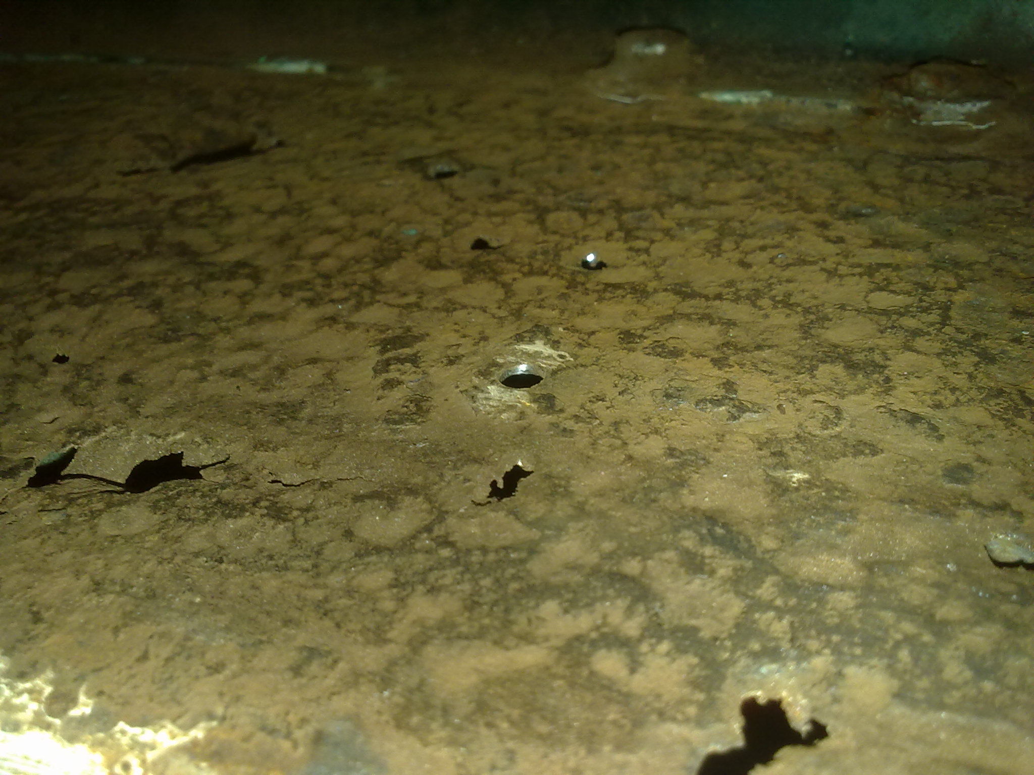

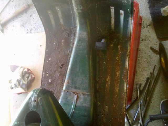

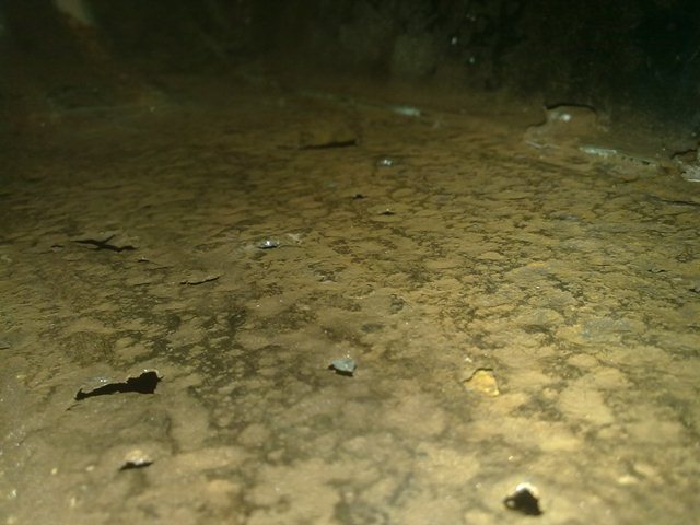

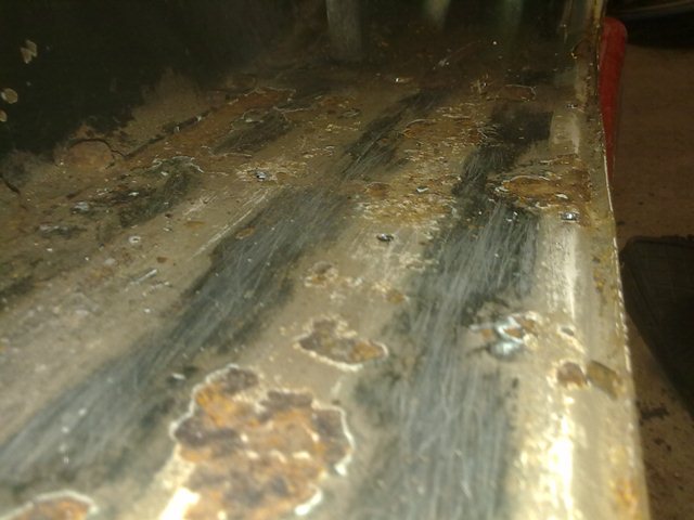

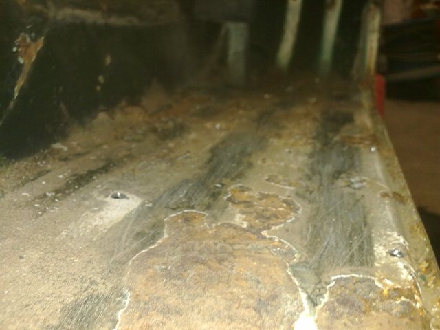

Allora ecco alcune foto tanto per farvi vedere come procedono i lavori:
76,24 KB
Ecco qui quello che vi dicevo, da una parte la pedana è marcia, dall'altra è messa discretamente
61,69 KB
Parte Marcia
451,47 KB
61,52 KB
58,65 KB
69,67 KB

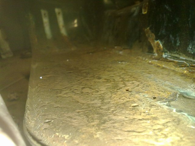

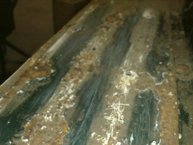

Questa invece è la parte messa "meno peggio"Immagine:
54,45 KB
58,14 KB
56,46 KB
Vorrei un vostro consiglio, se la faccio sabbiare poi posso aspettare un mesetto prima di mettere a posto la pedana? Il mio portafoglio boccheggia xD (soprattutto con la paga che prendo <.<)
Inserito il - 25/11/2011 : 20:08:06  Mostra Profilo Invia a djgonz un Messaggio Privato
L'importante è che dopo la sabbiatura passi subito un primer epossidico. Così sei tranquillo.
Inserito il - 25/11/2011 : 21:28:22  Mostra Profilo  Visita l'Homepage di poeta  Clicca per vedere l'indirizzo MSN di poeta Invia a poeta un Messaggio Privato
direi di cambiarla, da sabbiata sarà molto peggio....
sul tuo motore servono rapporti 200 e frizione sette molle della 200 da abbinare al 175 polini ed la 24... leggiti il mio post175 Polini in sezione elaborazioni...
dato che hai aperto fai un buon lavoro....
