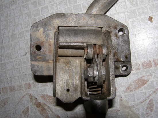

Mi sa che il mio ha subito una modifica...
io la prima volta che ho cambiato il filo pensavo fosse tutto normale, invece hanno aggiunto un ferma cavo per mettere cavi senza fermo.
218,62 KB
è stato aggiunto in seguito o è una versione fatta cosi?

Ciao alchimist, io credo che sia stata fatta una modifica.
Questa è la mia prima special che smonto, comunque posso dirti che il pedale del mio Px che aspetta ancora di essere del tutto montato, l'attacco del filo al pedale è identico alla special.
Un saluto.
La gomma del pedale è giusta?

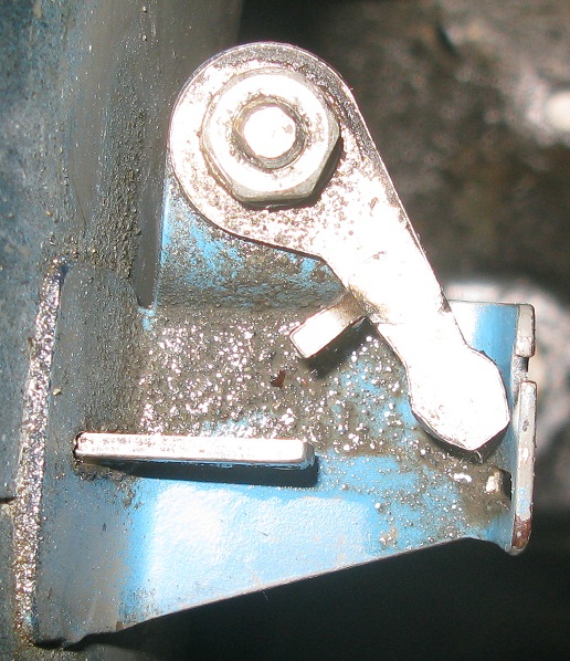

Smontaggio leva dell'aria:
205,42 KB

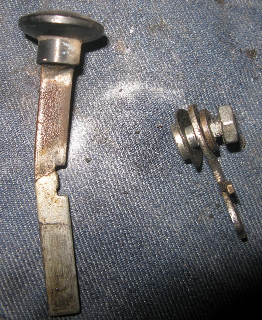

per togliere la leva dell'aria, ho spostato il grilletto
159,82 KB
quindi è possibile estrarre la levetta non più trattenuta dal grilletto.
260,14 KB
leva e grilletto smontato.

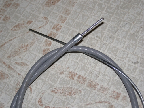

Mi è venuto il dubbio nel riguardare i cavi che ho comprato in questo periodo..
I primi (serie di cavi senza guaine) comprati per 50 special avevano il freno dietro con boccola di ancoraggio.
Questa...
141,18 KB

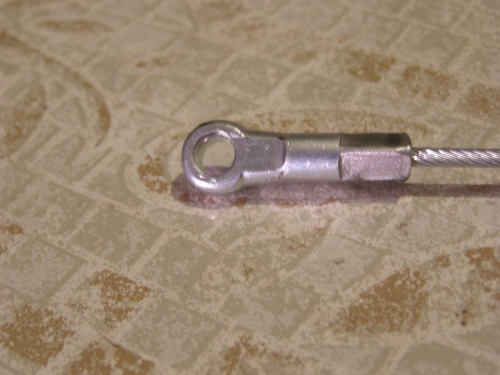

Nella seconda serie per 50 special che ho comprato (cavi e guaine) il cavo del freno dietro si presenta cosi..
174,94 KB
Mi sa che ci sono diverse versioni!
Se qualcuno può chiarire... io sono curioso!

Se ti hanno dato un cavo per special senza boccola, allora vuol dire che la versione precedente si agganciava come nel tuo caso.
Chi sa Dia delle delucidazioni
Inserito il - 26/11/2011 : 22:00:00  Mostra Profilo  Visita l'Homepage di poeta  Clicca per vedere l'indirizzo MSN di poeta Invia a poeta un Messaggio Privato
il pedale freno a sezione tonda (1963-1977) monta un morsetto di serraggio del cavo sia sul pedale come sul leveraggio camma apertura ganasce motore, quindi il cavo non ha l'occhiello...
il pedale freno a sezione quadrata (1977-2011) non ha il morsetto interno quindi il cavo è trattenuto solo da un perno che si infila nell'occhiello del cavo, quindi il cavo ha l'occhiello...
Inoltre...il pedale a sezione quadrata verrà installato su Tutte le vespa anche large a partire appunto dalla PX nuova linea SF del 1977, è lo stesso quindi su small e large, ma sulle large come sulle small da 125cc (primavera) è munito di interruttore per lo stop posteriore.
Ecco svelato l'arcano mistero.
Grazie Poeta

Il gommino non è il suo , il suo è più lungo ed ha il foro tondo e non quadrato, questo è per pedali freno a sezione quadra.... hanno inoltre rimosso il morsetto ed adottato il sistema di aggancio per cavo ad occhiello (basta riomuovere il morsetto ed ancorare il cavop con occhiello sul perno), sitema non originale ma moltopiù efficace, la stessa Piaggio apportò simile modifica dal 78.
Ti riferisci al mio pedale freno riguardo il morsetto che è stato tolto?
Inserito il - 27/11/2011 : 15:25:37  Mostra Profilo  Visita l'Homepage di poeta  Clicca per vedere l'indirizzo MSN di poeta Invia a poeta un Messaggio Privato
sì quello in foto...

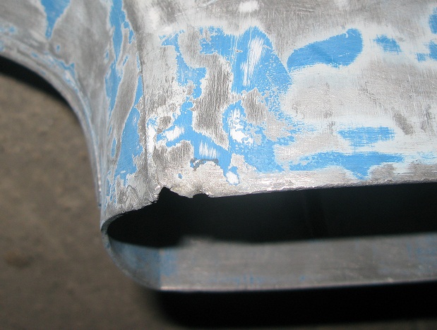

Inserito il - 03/12/2011 : 15:17:09  Mostra Profilo Invia a boris10 un Messaggio Privato
Ciao, un paio di domande:
Ho dato un apulita al manubrio e purtroppo mi sono accorto che è spizzicato:
113,03 KB
è possibile sistemarlo? se si come?

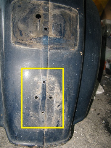

tra qualche giorno porterò la vespa a sabbiare questi buchi dove era attaccato con dei rivetti il portatarga successivamente li devo fare chiudere dal carrozziere?
117,73 KB
Quale portatarga mi consigliate di acquistare?
Un saluto
