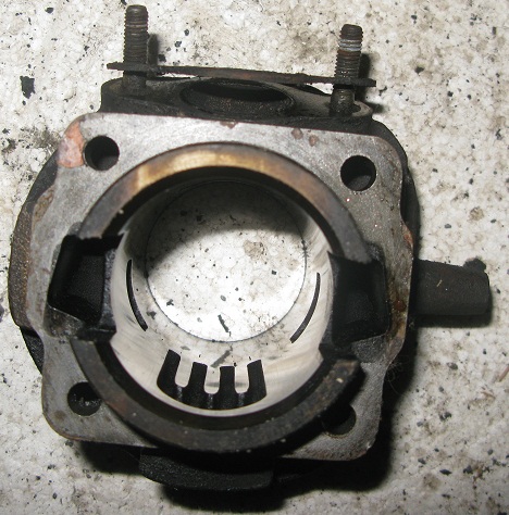

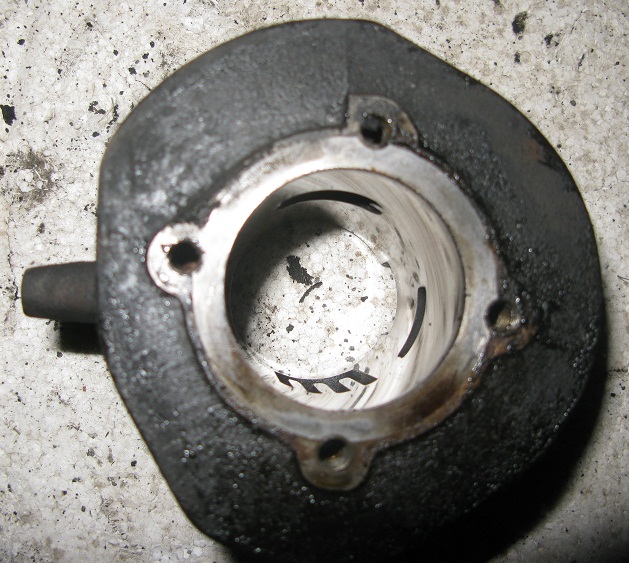

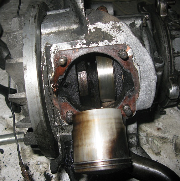

Ho smontato velocemente il cilindro però devo ancora pulirlo, devo ancora misurarlo.
162,96 KB
testata smontata
116,25 KB
cilindro
156,92 KB
pistone e carter.
A prima vista cosa ne pensate?
Se volessi mettere l'originale 50cc sapete se nuovo lo vendono?
Si potrebbe montare un cilindro di special V?

la sparo!
mi sembra troppo grande per essere un 75, io dico che è un DR 85!!( diametro 50mm)
misura è lo vediamo!

Inserito il - 07/11/2011 : 19:14:24  Mostra Profilo Invia a boris10 un Messaggio Privato
Ho misurato il pistone, e misura 46 mm quindi è un 75 DR
Come vi sembra messo?
jonny
50 special
Città: dolianova
905 Messaggi
Inserito il - 07/11/2011 : 19:19:18  Mostra Profilo Invia a jonny un Messaggio Privato
ok !
per il gt, sembra messo molto bene, ma devi fare le foto dell interno della camicia miglori perche così non si capisce!

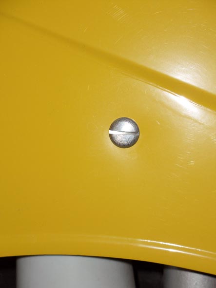

i bulloni per fissarlo sono normali zincati con testa esagonale la vite laterale è a taglio(la trovi in piaggio)
35,51 KB
per il fondo epossidico non ci sono problemi con la nitro, una chicca sarebbe trovarlo dello stesso colore del fondo per evitare strati di colore differente(in origine c'era solo il fondo e la vernice)
la tacca sul motore io la lascerei com'è gli dà un tocco di vissuto anche perchè se gli metti mano si vede il rattoppo... sul motore c'è un effetto dato dalla pressofusione che non riesci a ricreare...
la pastella che hai messo in foto io lo usata per toppare un buco su metallo, non male, ma se la volevi usare per la tacca del motore assolutamente no
ciauuu e buon lavoro

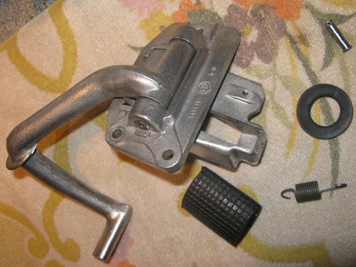

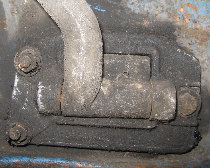

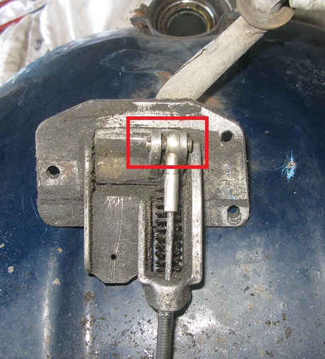

Smontaggio pedale freno posteriore:
235,08 KB
il pedale è fissato con un bullone che si avvita direttamente al telaio ed altri due che sono avvitati con i due dadi che si trovano naturalmente sulla pedana.
124,97 KB
una volta sfilato dal motore il filo del freno è possibile togliere il prdale dalla pedana, nel riquadro rosso si nota il perno che bisogna togliere per sfilare il filo dal pedale.
173,06 KB

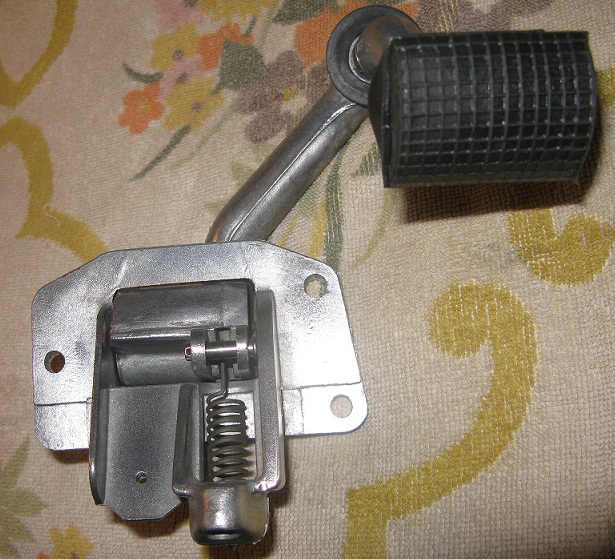

pedale completamente smontato e sue parti già sgrassato.
179,19 KB
pedale assemblato con le sue parti.
Mi dite se il copripedale in gomma è quello giusto?
Un saluto
