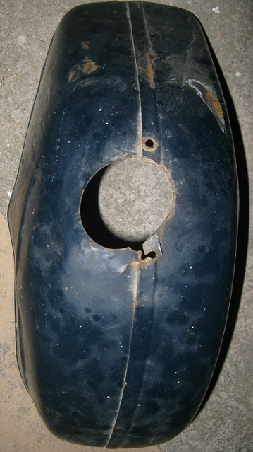

OK grazie Djgonz,
113,54 KB
sapete dirmi se è originale?
Che differenza c'è rispetto a quelli che vendono oggi?

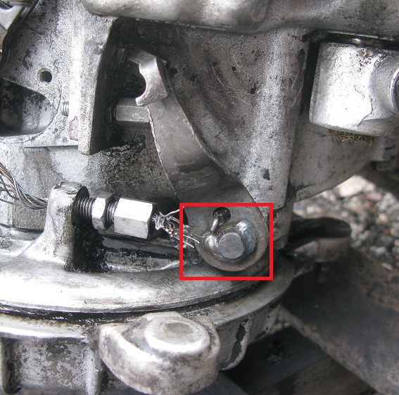

desideravo alcune risposte. ho dato una pulita al motore e sono venute fuori due perplessità riguardo il cilindro e la leva della frizione
158,28 KB
notate che c'è una saldatura. come mai?
234,31 KB

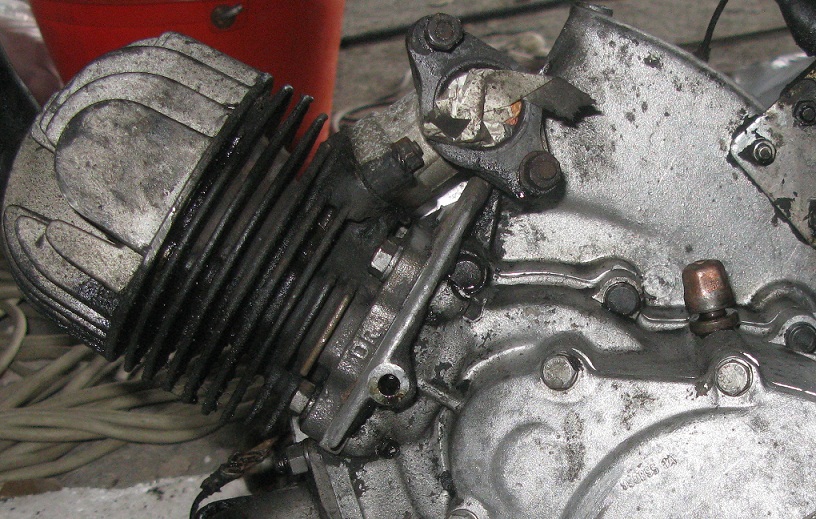

sapete intuire che cilindro è stato montato?
il carburatore è un 16.10
Un saluto da Boris
Inserito il - 04/11/2011 : 15:46:41  Mostra Profilo Invia a XXX VESPA XXX un Messaggio Privato
dr 75 sicuramente

la saldatura sulla leva frizzione è normale , c' è di fabbrica!
il cilindro può essere un 75, visto che ha il 16, ma può essere benissimo un 85 o un 102 0 115 !!!!ma credo che sia un 75!
se ti vuoi togliere un dubbio smonta la testa e controlla l' alesaggio!!

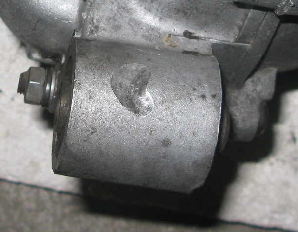

Un altro consiglio:
la parte del silent blok ammortizzatore, ha una sbucciatura, secondo voi posso lasciarla così o riempirla?
Eventualmente come dovrei operare?
116,7 KB
