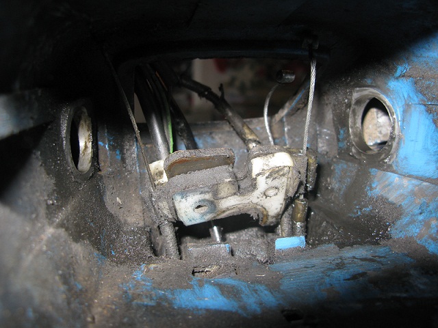

Ciao boris 10,complimenti per il tuo vespino,è bella,è sanissima dai tutto sommato!!Fai un buon restauro,esagerato,non te ne pentirai!!!!
Secondo me quelle grinze,visto le condizioni generali,non dipendono certo da incidenti,io credo che facciano parte del ''codice genetico''...nel senso che le lamiere subito dopo essere uscite dalla pressa avevano quelle piccole imperfezioni,da considerare normali,io lascerei tutto cosi come sta...

Anche a me sono sembrate grinze uscite dalla fabbrica, però di certo è strano, se sono uscite dalla fabbrica ed il telaio non è stato scartato credo che non siano nulla di preoccupante.
Un saluto

è normale quelle grinze!

Le ha anche la mia...é normale!
Penso che siano date dalla piegatura della lamiera durante la produzione.

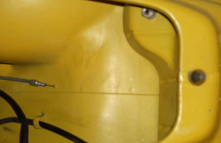

ecco qua anche se si notano meno..

quoto, normalissime, le ha anche la mia '77

quoto pure io
le teniamo buone come impronte digitali delle nostre vespette?

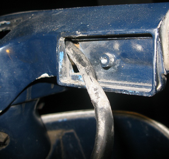

Inserito il - 25/10/2011 : 10:43:57  Mostra Profilo Invia a Steck81 un Messaggio Privato

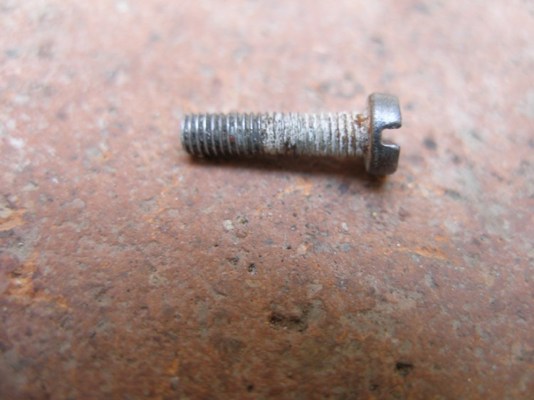

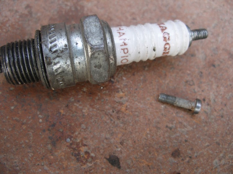

Anche se in ritardo ecco la foto della vite che fissa il faro
77,82 KB
ecco poi un rapporto con una candela per capire meglio le dimensioni
93,89 KB

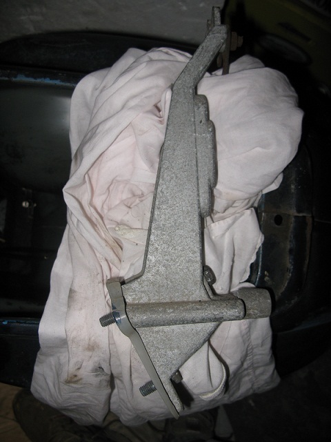

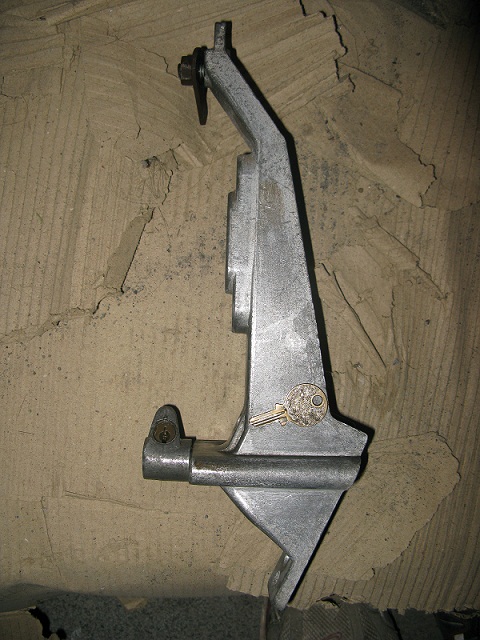

Questo è il portaruota che ho trovato nella special:
111,01 KB
la guarnizione in plastica è spaccata quindi da acquistare.
156,38 KB
nella parte inferiore c'è un lucchettino e come vedete ho anche la chiave.
Siccome non ne ho mai visto uno sapete dirmi se è completo?
Un saluto

non buttare quella candela.. come minimo e' da mettere in bella vista in un quadretto in casa

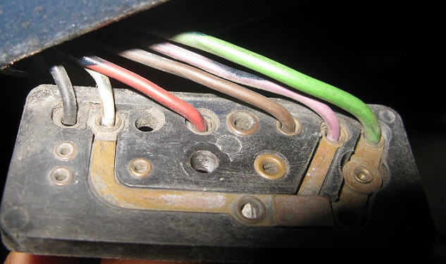

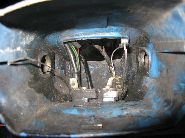

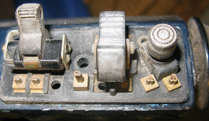

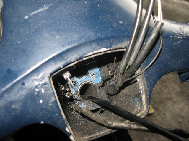

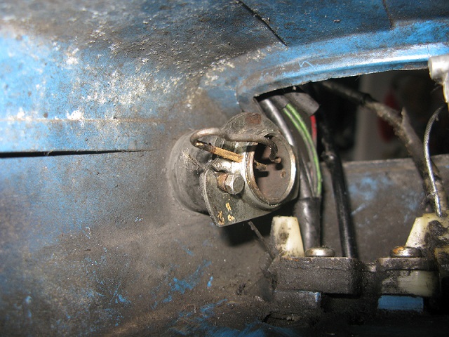

Salve ragazzi:
Smontaggio devioluci
130,7 KB
questo è il devioluci interno dopo aver svitato la vite cel coperchietto,
100,88 KB
questa è la parte posteriore, in questa foto potete notare i contatti dei fili.
Come saprete, i fili sono un tutt'uno con il devioluci nel senso che i fili sono saldati con stagno nei morsetti del devioluci stesso.
I fili nero viola e marrone sono collegati direttamente alla parabola del faro anteriore invece i restanti fili verde, bianco e rosso si uniscono con dei morsetti ai fili che provengono dalla parte destra del canotto di sterzo.
111,89 KB
quindi una volta scollegati tutti i morsetti il devioluci si può togliere completamente per intero.
Un saluto

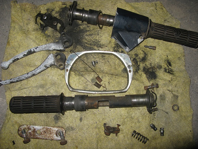

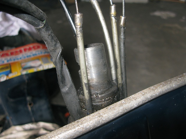

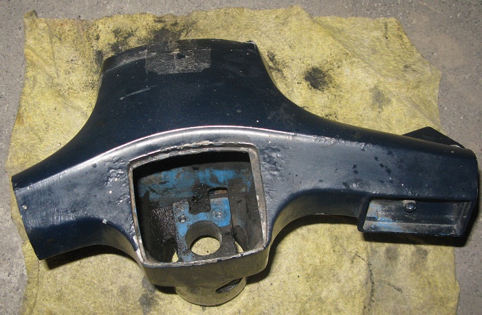

Continuiamo: smontaggio maanopole e manubrio
137,62 KB
smontaggio manopola cambio
148,94 KB
smontaggio manopola freno
117,71 KB
particolare interno dopo aver tolto le manopole
121,16 KB
smontaggio supporto
121,25 KB
particolare dei fili una volta tolto il manubrio
100,17 KB
altri particolari fili
164,06 KB
manubrio smontato
174,88 KB
pezzi smontati.
A questo punto mi conviene togliere il motore o la forcella con il parafango?
Un saluto

Se è una P82M io la uso tutti i giorni sulla special
