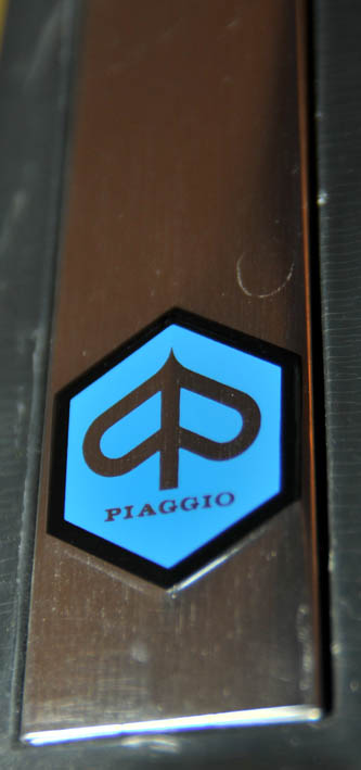

Per quanto riguarda lo stemmino piaggio qualcuno ha una foto che potrebbe postare?
Poeta mi ha messo una bella pulce nell'orecchio.

boris10 ha scritto:
I understand
il logo piaggio è "stampato" direttamente sul listello in alluminio,tipo la foto che hai postato tu, ma non c'è una parte adesiva è un tutt'uno...
piccole differenze che fanno la differenza

Gingio ha scritto:
boris10 ha scritto:
I understand
44,74 KB
Grazie, anche questa non la sapevo, ma si riesce a trovarlo?

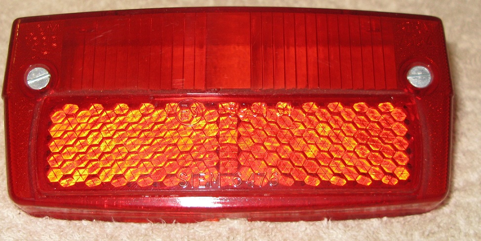

Intanto un'altra volta la fortuna è stata dalla mia parte:
223,07 KB
faro posteriore Siem

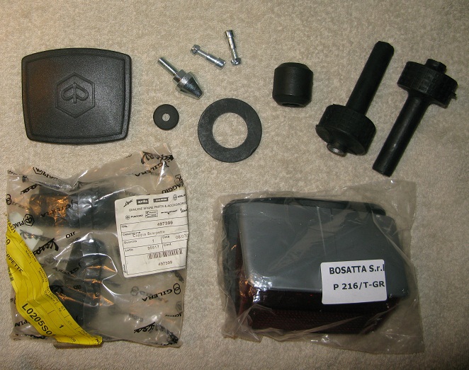

Altri pezzi acquistati:
165,9 KB
silent blok, coperchio contachilometri, viti manopole, guarnizione tappo serbatoio, pomello chiusura sella, guarnizione asta rubinetto benzina,scarpette per cavalletto,ed infine il faro completo Bosatta.
Un saluto
Inserito il - 21/10/2011 : 16:16:30  Mostra Profilo  Visita l'Homepage di poeta  Clicca per vedere l'indirizzo MSN di poeta Invia a poeta un Messaggio Privato
oLRE ALLE SCARPETTE CAVALLETTO PIAGGIO, altro ricambio da prendere assolutamente in Piaggio originale è la scritta USARE MIX 2% sul serbatoio...

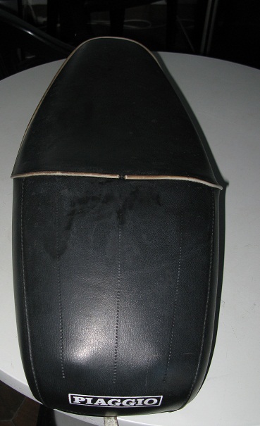

Un consiglio:
155,51 KB
86,93 KB
99,81 KB
come vedete la sella è una after market, le condizioni non sono pessime, solo il bordino è macchiato.
Consigliate di acquistare un'altra sella? e se si quale?
Inserito il - 22/10/2011 : 17:58:44  Mostra Profilo  Visita l'Homepage di poeta  Clicca per vedere l'indirizzo MSN di poeta Invia a poeta un Messaggio Privato
la Sella...
Buttala così come si trova senza rimpianto alcuno!
Prendi la sella Sopecial da Scootervintage PG e non altri... chiedigli anche lo stemmino fregio per il nasello quello serigrafato.
Suo colore confermo AZZURRO CINA, per altro stupendo.

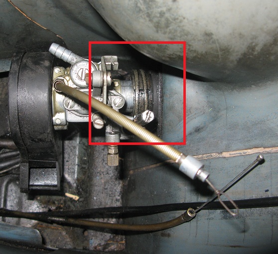

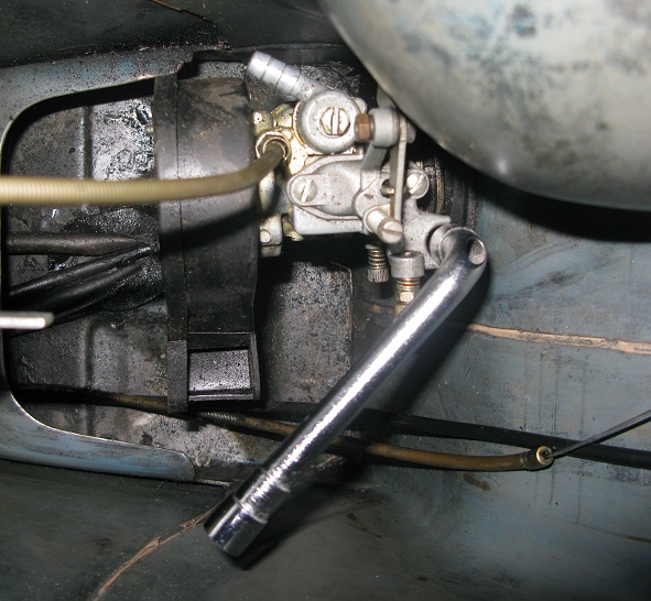

Ho smontato il carburatore:
per smontarlo, bisogna prima di tutto togliere il filo dell'aria:
122,74 KB

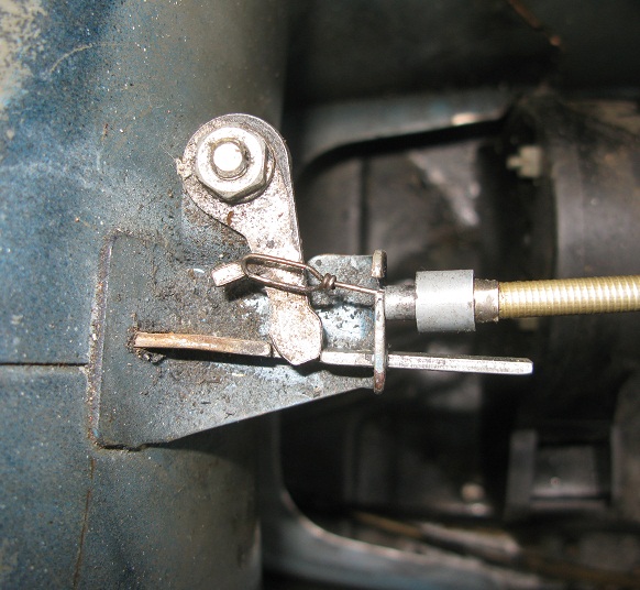

poi bisogna togliere il filo dell'acceleratore:
117,18 KB
poi si può svitare la fascetta:
134,65 KB
una volta allentata la fascetta il carburatore si muove e facendo avanti e dietro si toglie:
121,94 KB

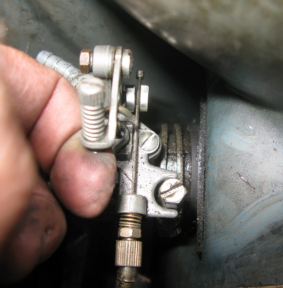

qui si vede il carburatore quasi tolto
123,69 KB

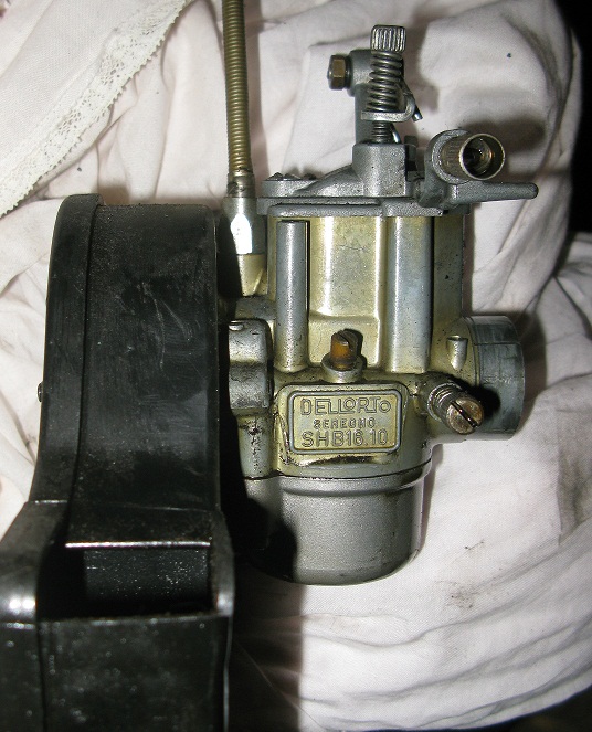

carburatore smontato.
166,58 KB
questo è il carburatore che ho trovato in pratica un dell'orto 16/10 credo originale.

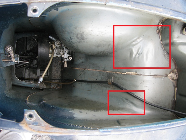

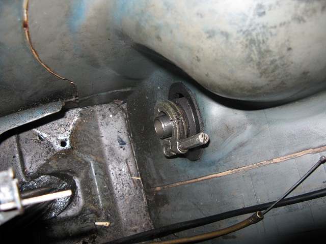

Adesso una domanda che mi impensierisce:
ho dato una pulita al vano e mi sono accorto di alcune grinze sul telaio, ho controllato di sotto pensando fosse ammaccato ma è tutto normale. Sapete darmi una spiegazione?
Ecco la foto:
145,29 KB

Nessuno sa dirmi qualcosa per queste grinze?
vesbat96
50 special
Città: jerago con orago
1490 Messaggi
Inserito il - 24/10/2011 : 18:22:27  Mostra Profilo  Clicca per vedere l'indirizzo MSN di vesbat96 Invia a vesbat96 un Messaggio Privato
mai viste,
la mia che era conciata peggio non aveva niente
prova a vedere se con il cacciavite riesci a scoprire qualcosa, magari spaccandole; però aspetta utenti più esperti, non vorrei farti fare c*****e
