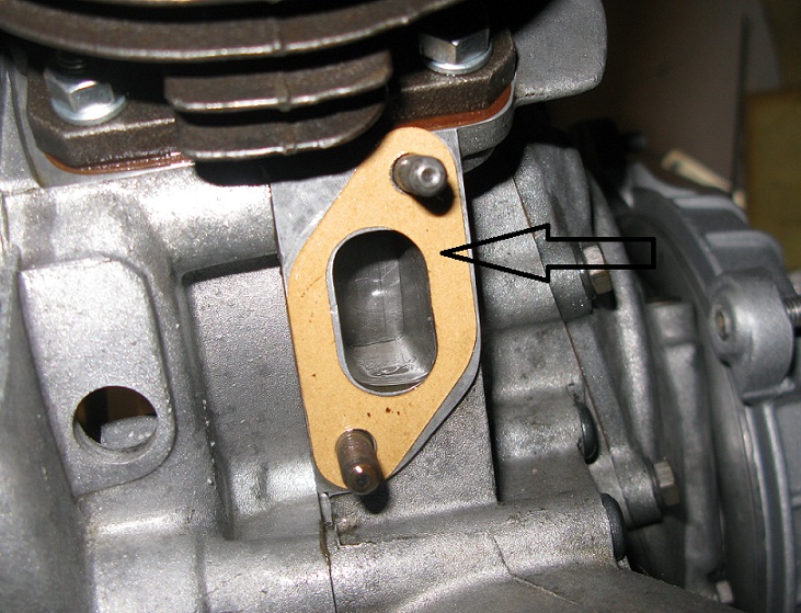

Montaggio raccordo d'ammissione:
181,78 KB
inserimento guarnizione in carta
129,57 KB

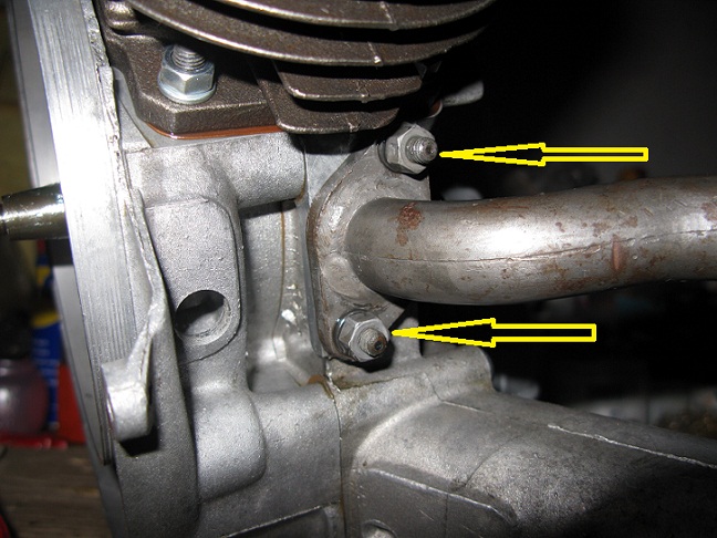

raccordo montato con rondella spaccata e dado da 10.
Bisogna serrare i dadi del raccordo ammissione a 0,8-1 KGM cioè a7,848. 9,81 NM.

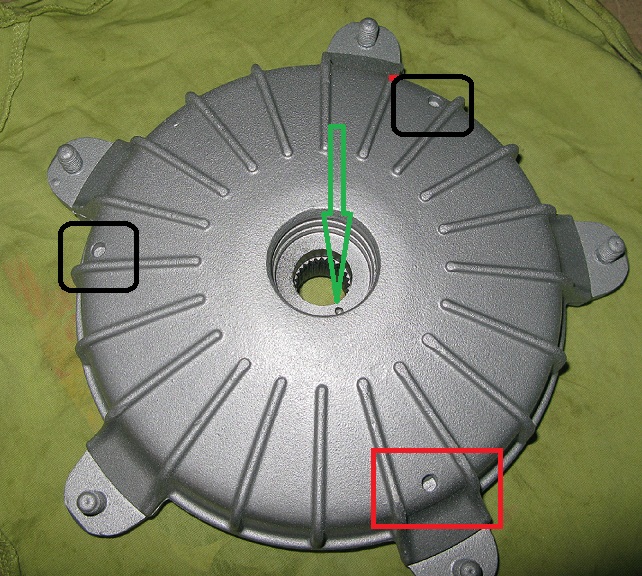

Riguardo al tamburo, in pratica, dato che ne ho visti 5 non originali compreso il mio, ho tirato la conclusione che nel tamburo non originale i 3 fori sono tutti e tre al centro come quello evidenziato in rosso. Poi il forellino evidenziato in verde, non è presente in quelli non originali.

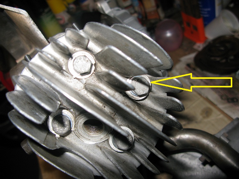

ho montato la testata al cilindro:
168,09 KB
in pratica, rondella intera, rondella spezzata e relativo bullone da 11.
