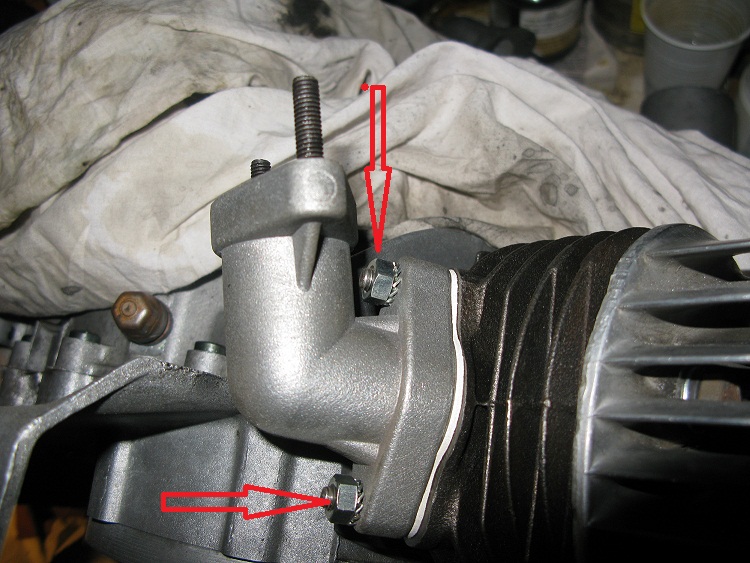

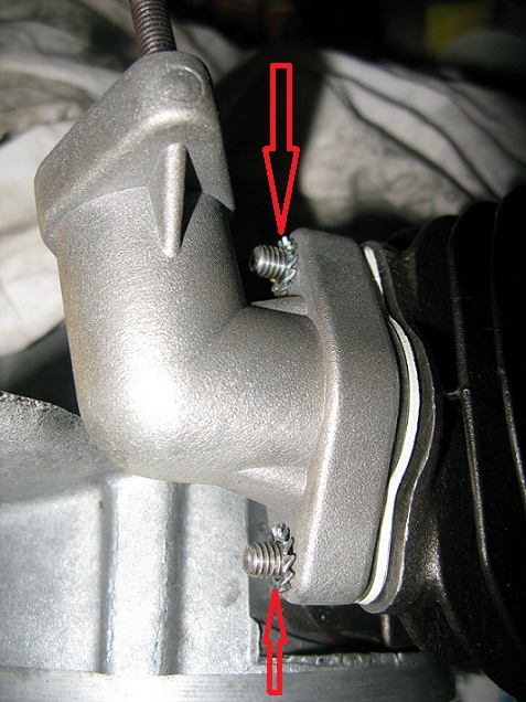

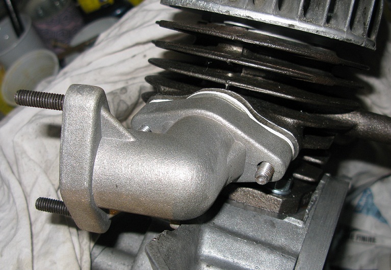

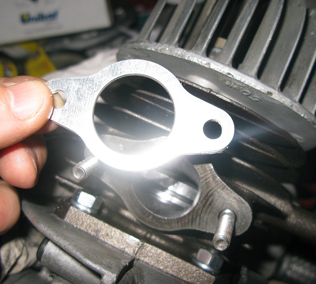

RAgazzi scusatemi sempre per la lentezza di questo restauro........
Comunque piccolo aggiornamento:

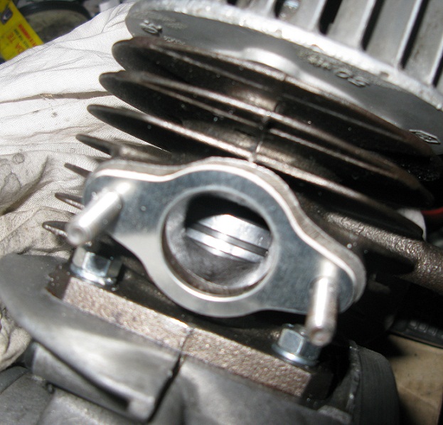

Ho unito al cilindro, il raccordo scarico inserendo la relativa guarnizione:
131,56 KB
138,98 KB
175,59 KB
rondelle dentate
148,34 KB
171,22 KB
Un saluto

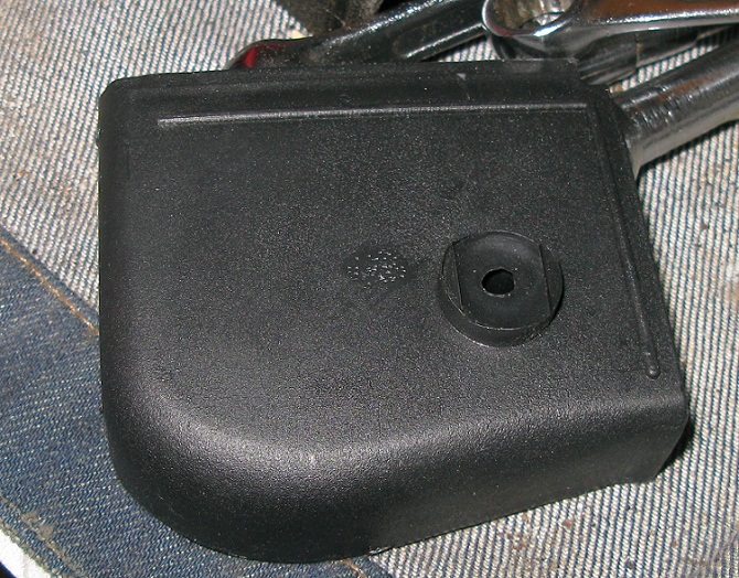

Ho acquistato il copriselettore del cambio dato che era mancante.
Sapete in origine che vite veniva utilizzata per montarlo?
Mi sembra che deve essere a taglio ma di che tipo?
Ecco comunque la foto del copriselettore in plastica che spesso i meccanici una volta smontato non rimontano:

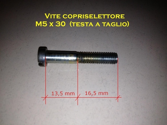

Boris ti allego una foto della mia:
È' un M5 a taglio. La parte non filettata funge da fine corsa, altrimenti si impacchetta il copriselettore . Non ricordo la lunghezza, se ti serve controllo

Grazie extreme, quando hai un pò di tempo, mi puoi controllare sia la lunghezza totale della vite sia la lunghezza della parte senza filettatura?
Pensi che sia la sua originale oppure è stata cambiata?
Grazie di nuovo
exstreme
Città: Rivoli
208 Messaggi
Inserito il - 20/02/2013 : 08:27:43  Mostra Profilo Invia a exstreme un Messaggio Privato
A giudicare dalla morchia sotto la quale era, credo sia la vite originale (anche dagli esplosi)
Stasera la misuro e ti dico.

Inserito il - 21/02/2013 : 10:14:03  Mostra Profilo Invia a exstreme un Messaggio Privato
80,48 KB

exstreme ha scritto:
80,48 KB
Grande Daniele
Adesso cerco di trovarla
Grazie davvero tanto
Un saluto
