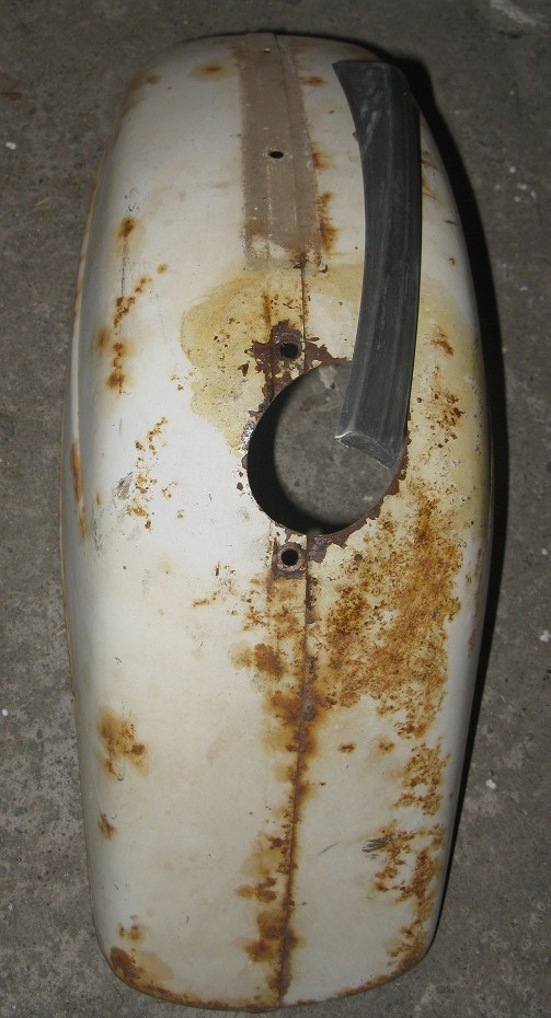

Ciao ragazzi,
chi ha seguito il mio post si ricorderà che Stefano si era offerto di trovarmi un parafango originale special.
Ebbene, Stefano non solo lo ha trovato ma è stato così generoso da regalarmelo e spedirmelo.
Era da tempo che desideravo quindi ringraziare il nostro amico pubblicamente.
Non è mai troppo tardi......
Grazie davvero di cuore Stefano
Posto una foto del parafango

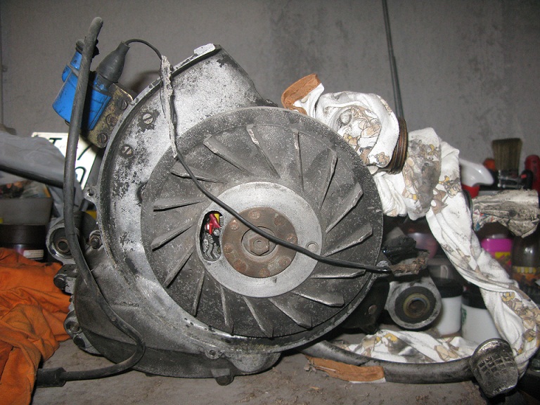

Ne approfitto per postare una foto del motore che lentamente ho deciso di revisionare con il vostro aiuto
199,45 KB
Come inizio a smontareP
Qualche consiglio?

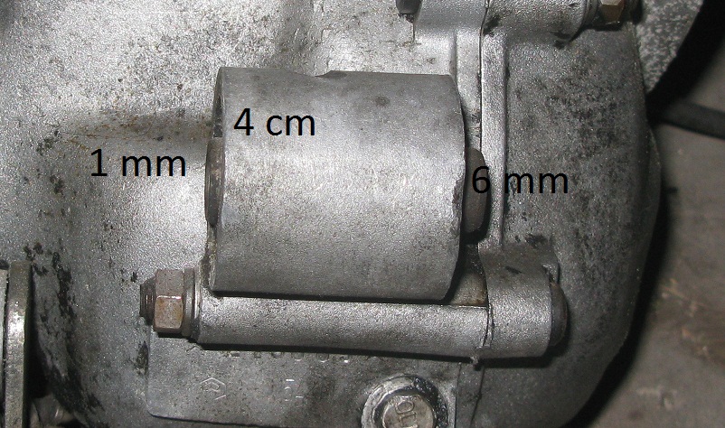

Io direi di togliere prima le parti esterne, quindi bobina e scatola bassa tensione. Poi credo che dovresti togliere volano e statore/puntine, a quel punto mi sa che rimane solo da aprire i carter. però aspetta gli esperti e senti che dicono. hai l'estrattore per il volano?
Ne approfitto per farti una domanda: potresti misurare la lunghezza della boccola di ferro che attraversa il tampone cilindrico di gomma che sta alla base dell'ammortizzatore posteriore? E mi servirebbe anche la misura dell'interno fra le due alette alla base dell'ammortizzatore, dove insomma passa il bullone che attraversa appunto la boccola.
Ti spiego perché: io ho voluto sostituire anche quel tampone. Ne ho comprato uno completo di gomma e boccola e bullone passante, ma la boccola è più corta di 4 mm di quella che avevo e dello spazio nell'ammortizzatore, quindi se vado a stringere non blocca niente. Per questo h ordinato un nuovo tampone, questa volta solo gomma, dentro al quale presserò la vecchia boccola. Ecco ero curioso di capire se è il mo ammortizzatore ad essere strano, perché se oggi le fanno tutte più corte per unificarle tra 50 e 125, a meno di mettere uno spessore o di piegare un po le alette dell'ammortizzatore si crea un problema. Pure il bullone, per dire, è 5mm più corto e non ci sta una rondella sotto al dado. Per fortuna ho ancora quelli vecchi, che magari sono pure originali della mia special.
Intendi il silent?
Comunque 4 mm di differenza mi sembano strani, ed in ogni caso monta il bullone originale cioè quello più lungo dato che la rondella è essenziale.
Appena ho le misure ti faccio sapere.
Intendi il silent?
Intendo la boccola che attraversa il silent:
245,9 KB
Se decidi di sostituire il silent facci attenzione.

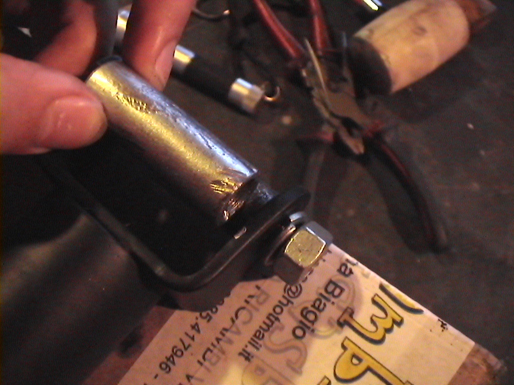

Inserito il - 28/11/2012 : 21:02:49  Mostra Profilo Invia a boris10 un Messaggio Privato
Allora: ti posto una foto credo che sia chiaro:
217,15 KB
Dalle misure che ho preso si deduce che in totale la boccole misura 4,7 cm.
