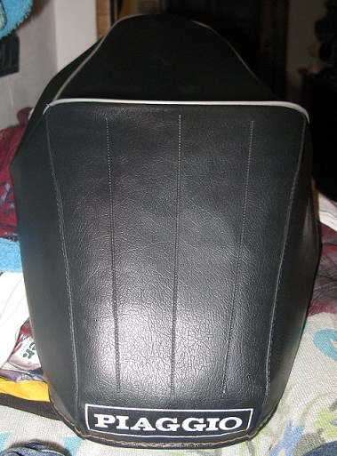

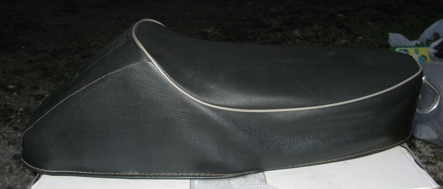

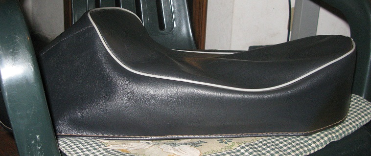

Per fare concorrenza ad Angelo metto anch'io qualche foto della sella gobbino che ho acquistato:
122,49 KB
in questa foto la sella appena presa
165,62 KB

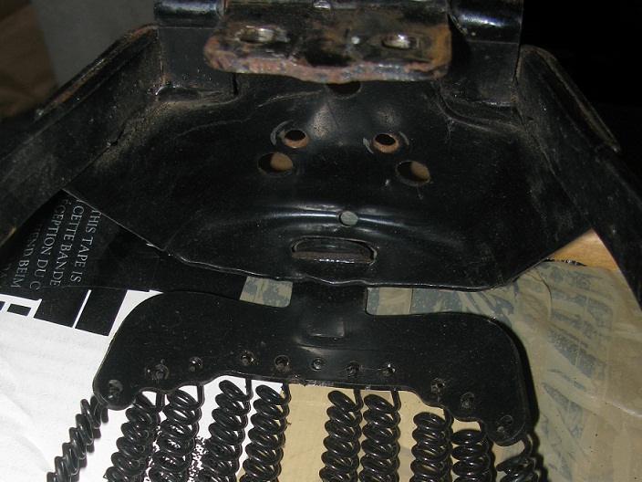

questo è il particolare anteriore delle selle originali, una sorta di mezzaluna movibileattaccato al telaio e alle molle.
Tengo a precisare che queste informazioni li ha trasmesse al sottoscritto un certo Poeta che ne sa una più del diavolo.

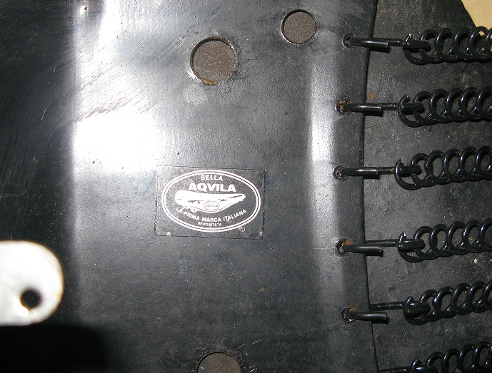

182,52 KB

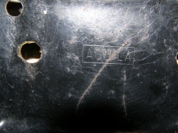

in questa foto si può notare l'adesivo marca acquila che immancabilmente verrà mantenuto

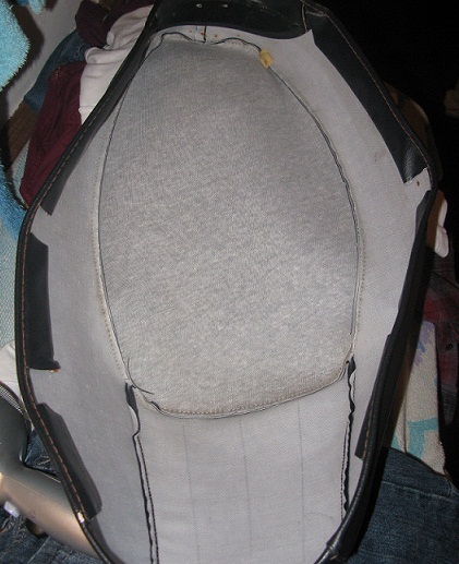

113,12 KB
qui il coprisella dopo essere stato lavato, prima era macchiato e non mi piaceva affatto
116,19 KB
114,82 KB
ed infine il coprisella rigorosamente ravvivato con della crema neutra per pelle
Il telaio verra fatto sabbiare e poi passato con antiruggine ed infine con del nero opaco.
Un saluto

ciao Boris nella mia la scritta Aquila è incisa non c'era la targhetta
Alchimist
Alchimist 50 special
Città: La Bassa Bergamasca
440 Messaggi
Inserito il - 29/04/2012 : 10:57:46  Mostra Profilo Invia a Alchimist un Messaggio Privato
Ottimo lavoro!
Anche in quella che sto cercando di recuperare io la scritta aquila è incisa.
ci saranno diverse versioni...

Così mi piace, foto dei particolari così non si finisce mai di imparare
Forse sotto l'adesivo c'è il marchio mi sembra illogico comunque.
Certo è che l'adesivo non lo tolgo

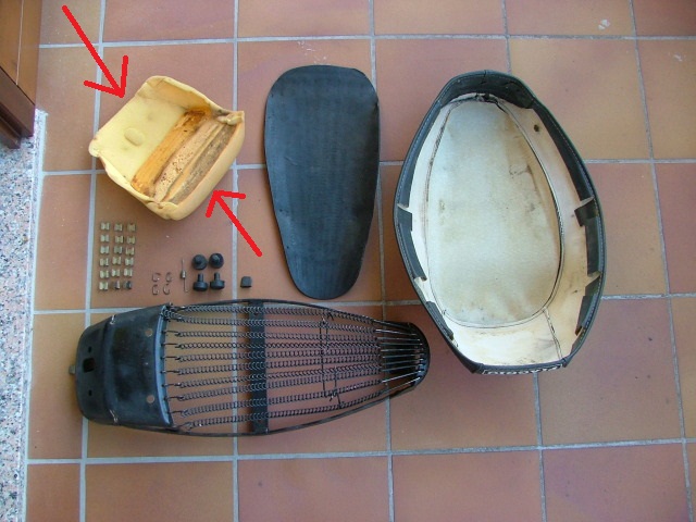

Boris poi mi fai vedere che spugna usi sia per la seduta che per il gobbino
boris10
Fumetto
Prov.: Catania
Città: catania
1593 Messaggi
Inserito il - 29/04/2012 : 20:35:57  Mostra Profilo Invia a boris10 un Messaggio Privato
Angelo, ancora non ho comprato la spugna. a dire il vero l'avevo vista ma il negoziante vendeva tutto il foglio che misurava 2 metri per 1 e voleva 18 euro. Mi sono sembrati troppi. Questa era di spessore 2 cm e di colore gialla classica di buona densità.
Devo fare un altro giro quando ho più tempo.
Comunque sono sempre del parere che acquisterò per il sedile lo spessore di 2 cm.

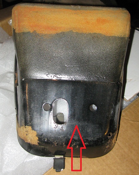

Poi nella foto che Larasa ha messo nel tuo post se hai fatto caso la gobba è rivestita da uno strato di gommapiuma che mi sembri non superi il mezzo cm.
106,15 KB
Come vedi dalle frecce questa spugna riveste tutta la gobba e scende fino al telaio posteriore
155,59 KB
in pratica deve scendere ed essere incollata nella parte evidenziata dalla freccia.
Sarebbe importante conoscere se deve essere di mezzo cm o 1 cm di spessore. Io ho un pezzo di spugna da 1 cm. ma provandolo mi sembra eccessivo. Anche questa verrà rigorosamente acquistata da me di colore giallo.
Per larasa:
se leggi, potresti dirci lo spessore di questa gommapiuma?
Un saluto

io non ne ho trovata di 3 cm, devo fare qualche altro giro, nella gobba penso che 1 cm vada bene altrimenti si potrebbe mettere il feltro anche se a me non piace.
18 euro è veramente eccessivo, qui se qualche tapezziere ha dei ritagli me la regala
larasa
Città: parma
7 Messaggi
Inserito il - 30/04/2012 : 02:01:06  Mostra Profilo Invia a larasa un Messaggio Privato
il kit che ho comprato online costa 8 euro,le misure sono 3cm e 1cm e vi togliete ogni dubbio.dalla foto del kit si possono capire anche le forme delle gommapiuma.

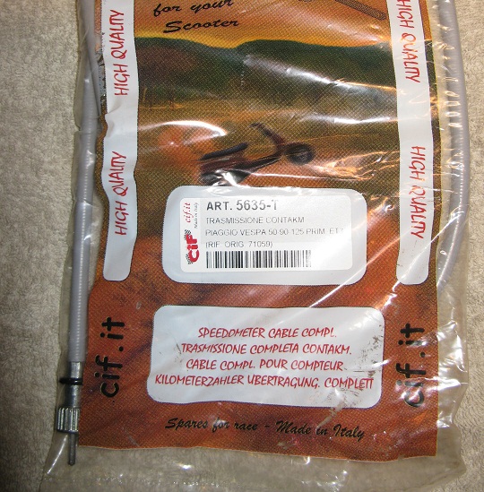

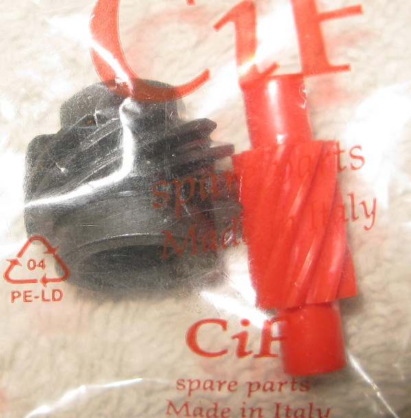

Piccolissimo aggiornamento:
ho acquistato il cavo contachilometri, gli ingranaggi e la vite diametro 5 mm e lunghezza 5 cm che fissa il contachilometri al manubrio.
187,5 KB
131,39 KB
mi confermate che gli ingranaggi vadano bene?
135,96 KB
infine la vite da 5mm con rondella
Non sono riuscito a trovare la guarnizione del contachilometri e la gommina che fa da parapolvere da inserire nel mozzo dove ci va il cavo.
O li prendo online o li farò da me.
Un saluto
