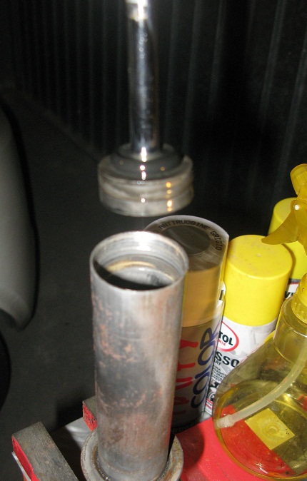

Ultimo aggiornamento della serata:

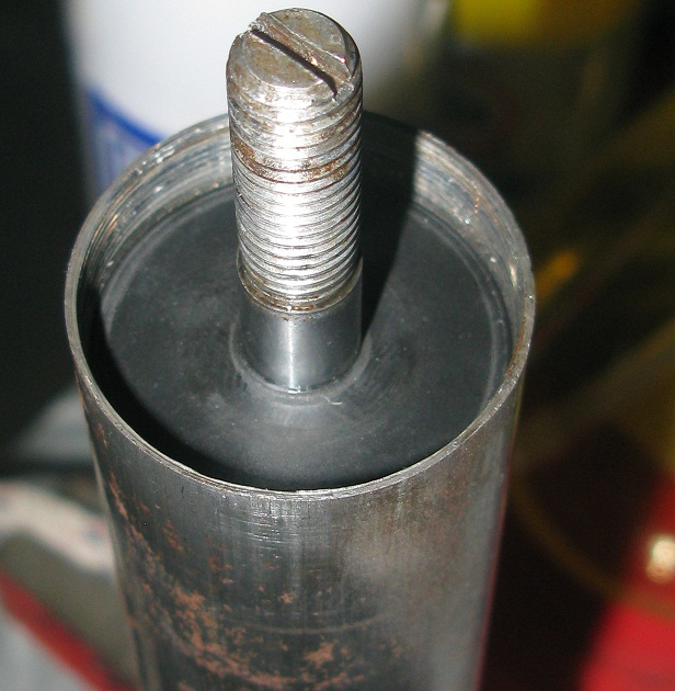

Ho dato una pulitina:
93,5 KB

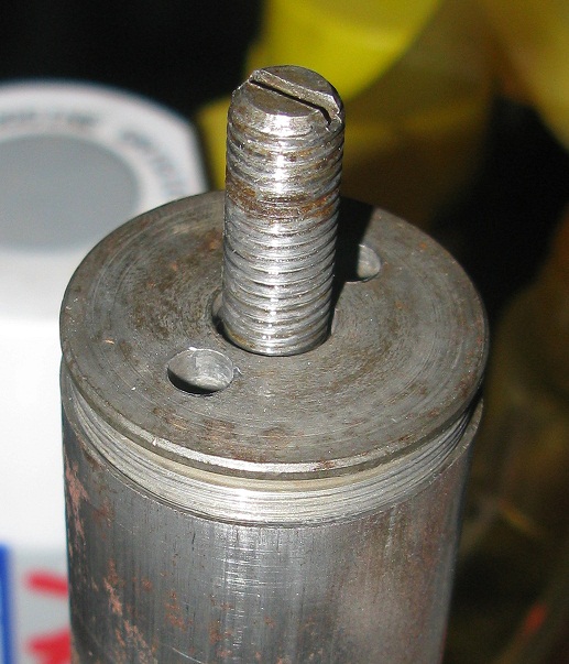

tirando verso l'alto, si può togliere l'anello di tenuta insieme allla bussolaguida dello stelo
123,26 KB

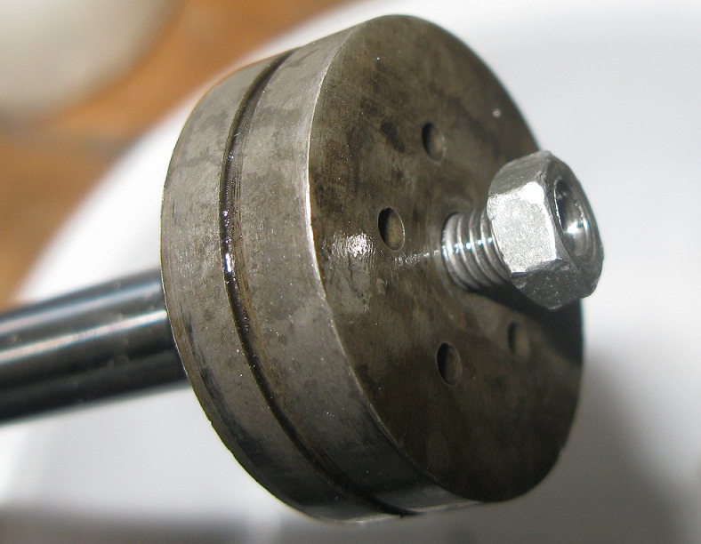

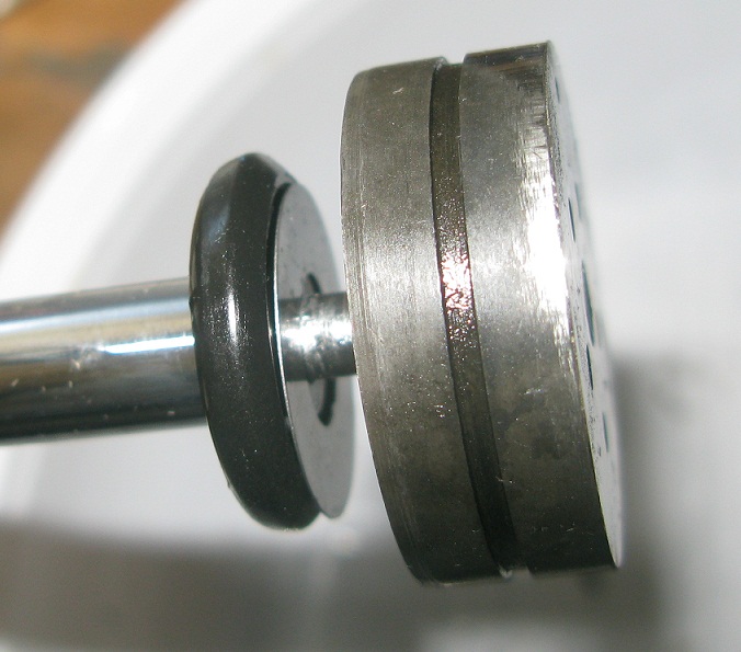

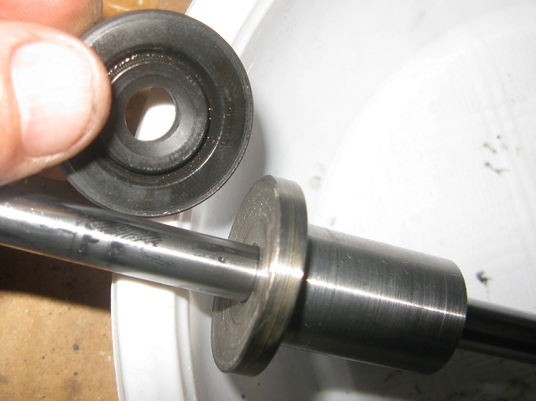

particolare del gruppo pistone inferiore dll'ammortizzatore
155,21 KB

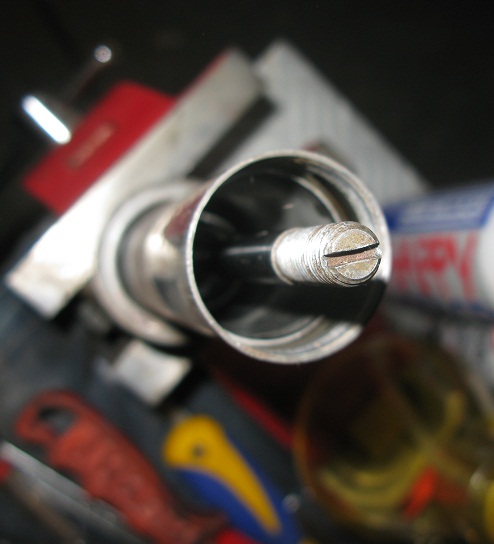

altro particolare del gruppo visto dalla parte inferiore. Notate che c'è un piccolo dado che fissa il gruppo pistone dell'ammortizzatore che devo svitare per permettere al gruppo pistone di fuoriuscire.
129,01 KB

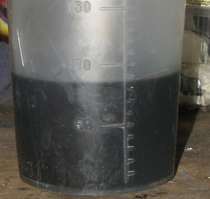

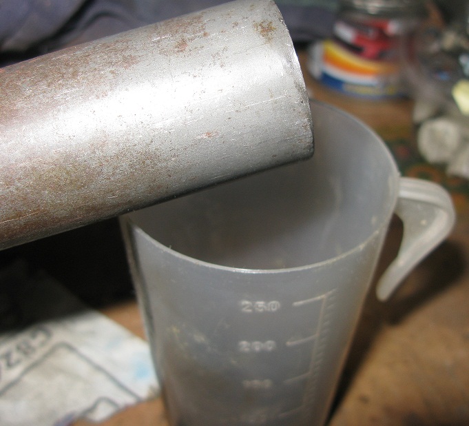

poi ho versato l'olio dentro un misuratore di liquidi graduato,
151,22 KB
quantità di olio che c'era dentro il tubo interno dell'ammortizzatore in pratica quasi 90 ml.
Per stasera è tutto.

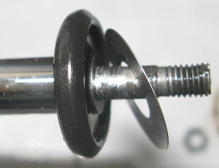

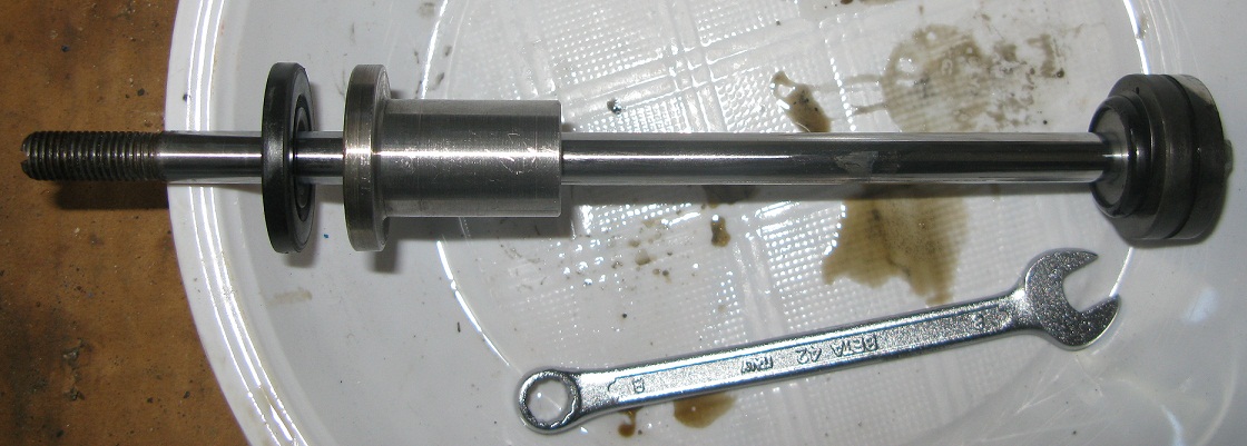

Continuiamo con lo smontaggio:
111,26 KB
quindi, dalla parte superiore dello stelo, ho tolto l'anello di tenuta,
144,45 KB
una volta tolto l'anello di tenuta, ho sfilato dallo stelo la bussola guida stelo,
138,29 KB

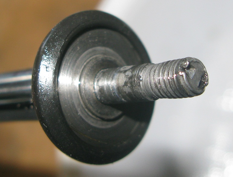

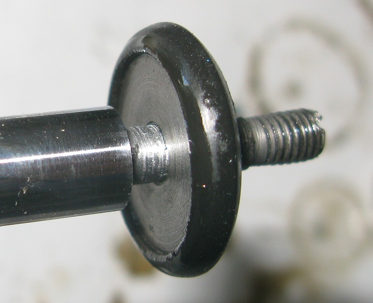

adesso si smonta nella parte inferiore dello stelo, il gruppo pistone svitando con una chiave da 8 il dado di fissaggio,
114,16 KB

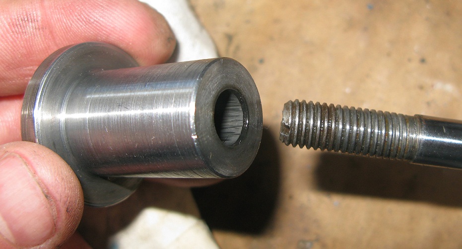

svitato il dado da 8, si può sfilare il pistone dell'ammortizzatore,
115,19 KB

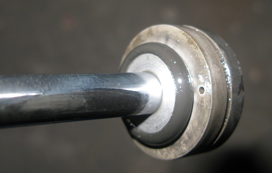

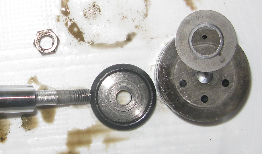

tolto il pistone, si nota una rondella in pratica la rondella di tenuta che bisogna sfilare,
124,85 KB
tolta la rondella di tenuta rimane il piattello valvola,
123,64 KB
sfiliamo quindi anche il piattello valvola,
177,64 KB

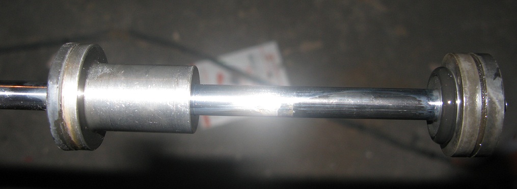

ecco quindi tutto il gruppo pistone smontato,
159,33 KB
per ultimo una foto dello stelo completo .

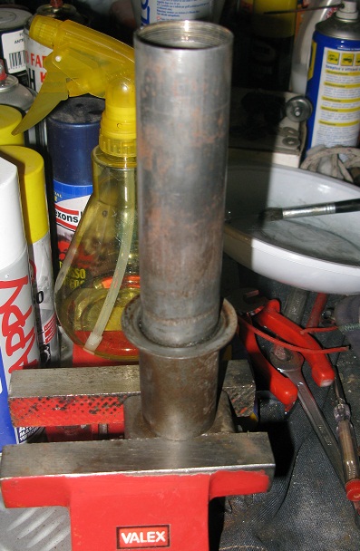

Continuiamo:
127,31 KB
fissiamo l'ammortizzatore nella morsa,
105,6 KB
misuriamo l'olio nuovo, io ne ho preso 95 ml
122,29 KB

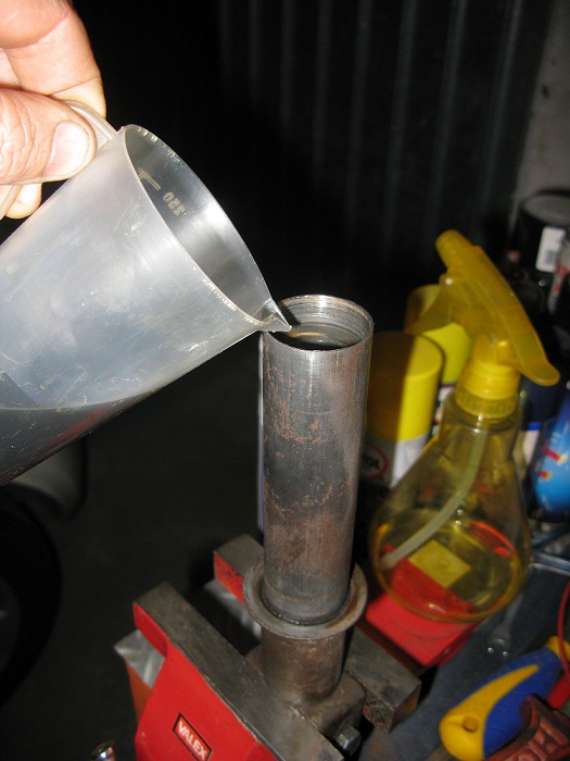

versiamo tre quarti di olio all'interno dell'ammortizzatore,
109,99 KB

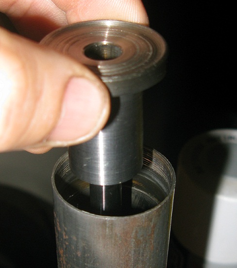

adesso inseriamo il gruppo pistone all'interno.
La resistenza è notevole, cominciamo a pompare il pistone alzando ed abbassando lo stelo fino in fondo per far uscire eventuale aria,
Quindi versare il restante olio continuando a pompare.

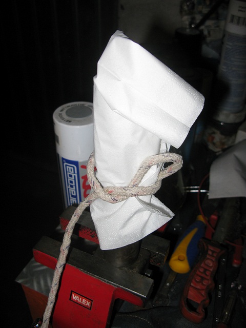

Infine ho coperto l'ammortizzatore per evitare che entri polvere.
Resterà aperto così per tutta la notte affinchè eventuali bollicine d'aria arrivino in superficie.
A domani la chiusura

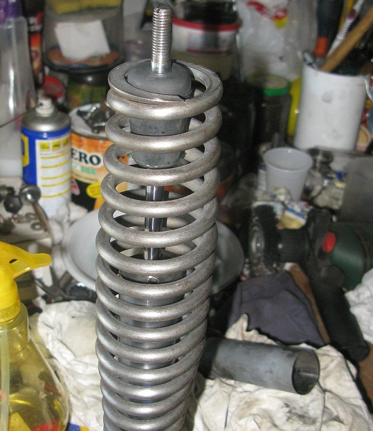

Allora, terminiamo questo rimontaggio:
dopo tutta la notte, prima di chiudere ho aggiunto altri 30 ml di olio per un totale di 125 ml di olio. (la notte porta consiglio)
quindi ho inserito la bussola guida stelo.
88,93 KB
una volta inserio la guida, l'olio in eccesso è emerso. ed io lho preso con una siringa. la siringa misurava 5 ml di olio. Quindi all'interno del tubo, l'olio totale è di 120 ml. Ho quindi con un fazzoletto di carta ho pulito il tutto, quindi ho inserito anello di tenuta:
144,86 KB
Poi ho avvitato la ghiera filettata con la chiave a compasso:
141,19 KB

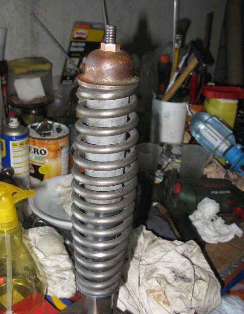

dopo aver dato una pulita, ho alzato fino in cima l'asta:
111,48 KB

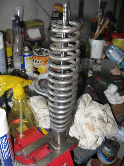

poi ho inserito la molla dopo averla pulita e spruzzata con trasparente alte temperature:
152,48 KB
quindi ho inserito nell'asta il tampone superiore:
164,14 KB
ed infine ho avvitato il tubo protezione ammortizzatore:
156,36 KB

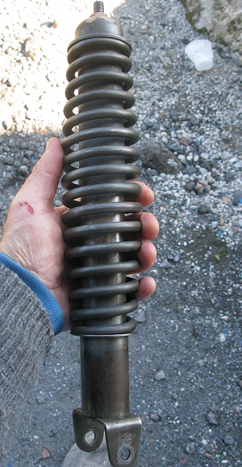

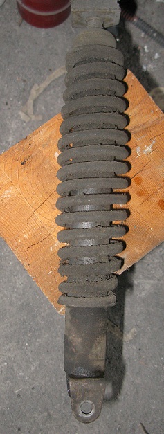

come era prima della revisione:
90,94 KB
dopo la revisione:
145,89 KB
Qualche piccolo ritocco, e poi metto bulloncino e supporto elastico già acquistato.
Alla fine di tutto se non funzionerà a dovere ne acquisterò uno nuovo di zecca
Un saluto da boris

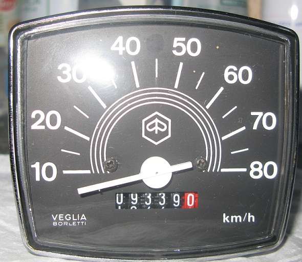

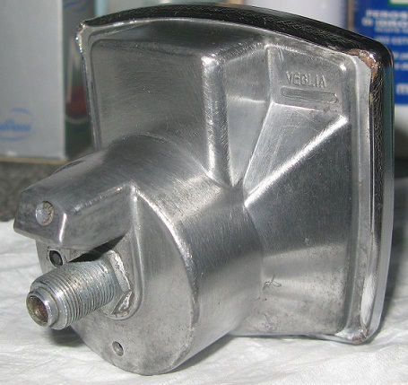

Ho acquistato come avevo già fatto presente nel post http://www.vespaforever.net/forum/topic.asp?TOPIC_ID=30389
il contachilometri della special.

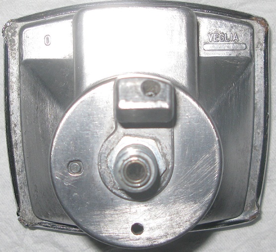

In queste foto il contachilometri dopo una prima lucidata:
140,63 KB
120,1 KB
86,32 KB
A proposito, l'ho provato e funziona
Adesso dovrei acquistare gli ingranaggi, la guarnizione, il filo e che altro?
Potete illuminarmi dato che non so neanche come deve essere montato
Un saluto

Inserito il - 25/04/2012 : 20:04:12  Mostra Profilo Invia a Angelo87 un Messaggio Privato
Ciao Boris, allora devi comprare l'ingranaggio che va messo dove c'è il tappo bianco del mozzo e quello piccolo rosso che va infilato dove c'è il tappo a vite; ti serve una vite per bloccarlo al manubrio e la guarnizione per poggiarlo nell'alloggiamento.
Complimenti per l'acquisto, io ne ho trovato uno per la elestart con retroilluminazione e l'ho restaurato e azzerato.

Inserito il - 25/04/2012 : 20:40:15  Mostra Profilo Invia a boris10 un Messaggio Privato
Ciao Angelo per la sella aspetto le foto

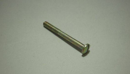

Mi confermi la vite per fissare il contachilometri tipo M5.50 come questa?
29,43 KB
