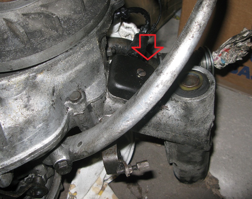

Cia ragazzi,potete gentilmente darmi delle risposte:
sto per finire di sverniciare la vespa, poi la porterò a farla sabbiare e siccome ancora non ho deciso da chi farla verniciare, comincerò a dedicarmi allo smontaggio del motore ed alla relativa revisione completa.

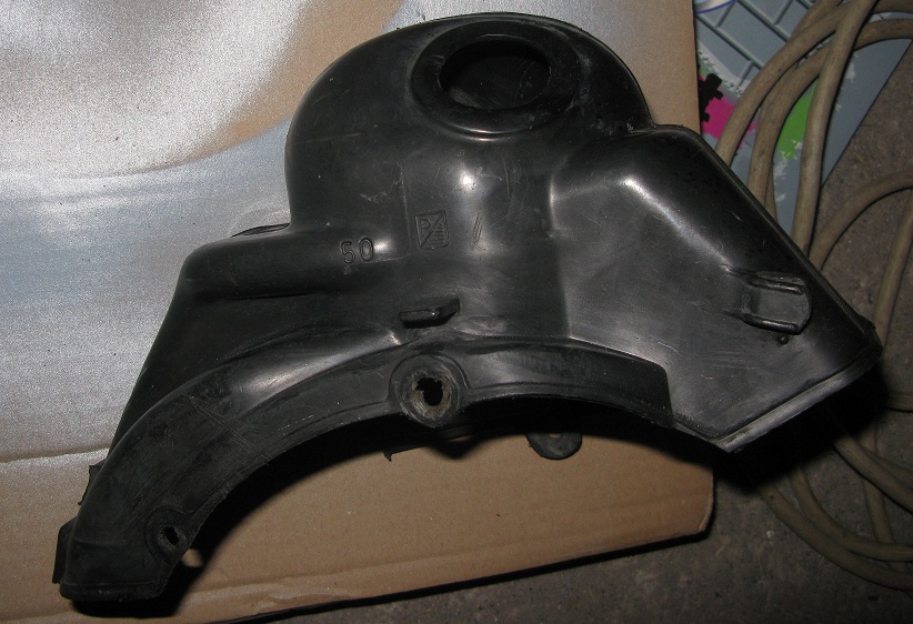

Prima domanda:
175,79 KB
la cuffia in foto è per il modello del mio motore? a me sembra di no.

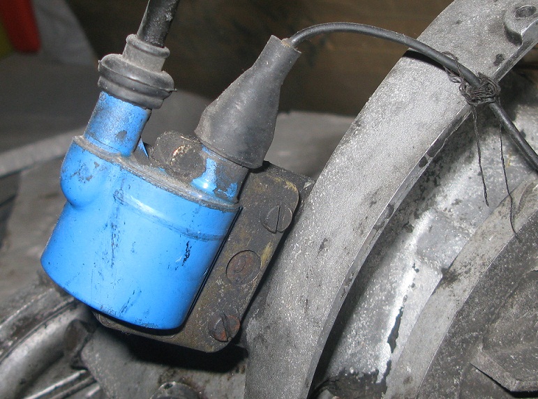

Seconda domanda:
207,04 KB
la bobina esterna è quella sua?

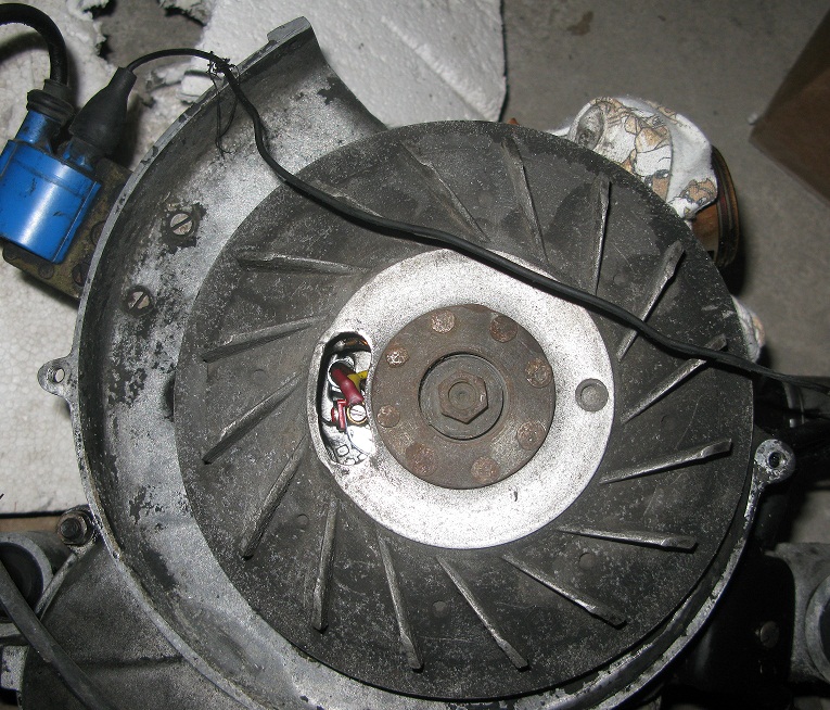

terza domanda:
260,08 KB
il volano è il suo?

Inserito il - 29/02/2012 : 19:59:36  Mostra Profilo Invia a XXX VESPA XXX un Messaggio Privato
volano ok,scatoletta ok, bobina non è la sua(se non sbaglio l'originale è marca femsa) cosi come la cuffia(devi trovarla con logo esagonale).

Inserito il - 29/02/2012 : 20:35:15  Mostra Profilo Invia a Alchimist un Messaggio Privato
La cuffia va bene è la sua, bobina ci va nera e il volano dovrebbe essere con dado da 17 e filettatura per inserimento dell'estrattore, è cosi anche il tuo?

ma la bobina lasciala che va bene....la prima volta che ti si brucia tanto la cambi,no?

boris10
Fumetto
La cuffia a me sembra che non vada, per il volano, si il dado è da 17.

A me la cuffia sembra quella, con logo vecchio piaggio e alette passacavo...
io ce l'ho uguale, anche se la mia è una terza serie non migliorata, è uguale per i due modelli.
Comunque eccoti una SUPER guida sulla 50 special...
http://www.vespaforever.net/forum/topic.asp?TOPIC_ID=21991
Qui trovi tutte le differenze...

sembra tutto suo tranne la bobina.. la mia special ha la bobina nera. cmq tienila lo stesso.

allora che io sappia la cuffia deve avere logo esagonale in quanto dal 68 scompare il logo quadrato.

Per quanto riguarda le due cuffie, la differenza sta solo nel logo o anche nella forma o qualche altro particolare?

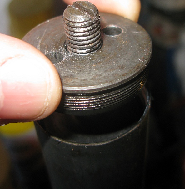

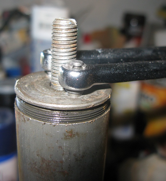

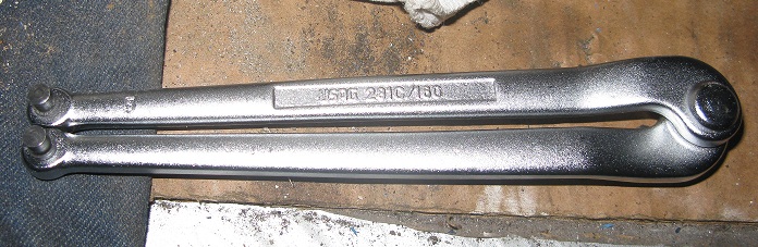

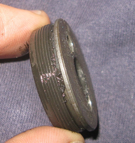

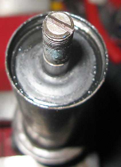

Mi sto riposando per quel che riguarda la sverniciatura, quindi mi sono fatto prestare questa:
103,53 KB
in pratica la chiave a compasso da 5 mm, che ho usato per questo:
127,84 KB
avete capito, questa chiave serve per svitare la ghiera filettata dell'ammortizzatore.
104,1 KB
una volta sbloccata, si completa svitando con le dita.
100,14 KB
ghiera filettata svitata.
77,63 KB
ammortizzatore senza ghiera filettata.
Mi sono fermato ormai c'è poca luce, forse domani continuo, comunque se qualcuno avesse dei consigli da darmi per come continuare meglio ancora.

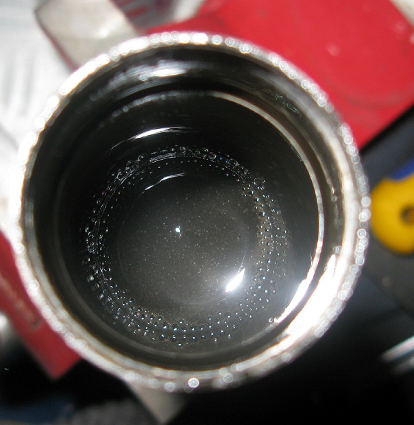

Aggiornamento, la curiosità era tanta.
Ho trovato il petrolio:
121,48 KB

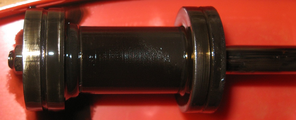

ho tirato pian piano fino a far fuoriuscire lo stelo completo ecco l'olio interno.
infine lo stelo completo assemblato. Appena pulirò per bene posto foto dettagliate

Inserito il - 01/03/2012 : 19:30:38  Mostra Profilo Invia a XXX VESPA XXX un Messaggio Privato
sta solo nel logo boris..
