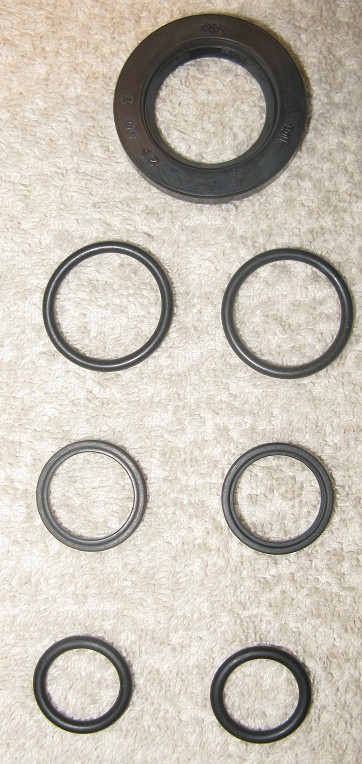

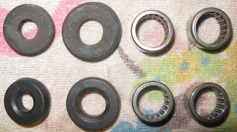

Inserito il - 22/12/2011 : 13:24:39  Mostra Profilo Invia a boris10 un Messaggio Privato
ciao ragazzi, posto una foto degli oring del mozzo anteriore appena acquistati alla Piaggio, come aveva sottolineato Poeta gli oring sono in tutto 6:
133,44 KB
intanto in alto si nota il paraolio che misura 25-40-7,
più in basso gli oring esterni stelo mozzo,
al centro gli oring interni stelo mozzo
ed in basso gli oring dello snodo ammortizzatore.
Un saluto

Inserito il - 23/12/2011 : 13:35:07  Mostra Profilo Invia a boris10 un Messaggio Privato
Acquistati cuscinetti a rulli per forcella codice HK 1816 e relativi tamponi ammortizzatore anteriore-
In foto i nuovi e i vecchi:
212,46 KB
Alla prossima

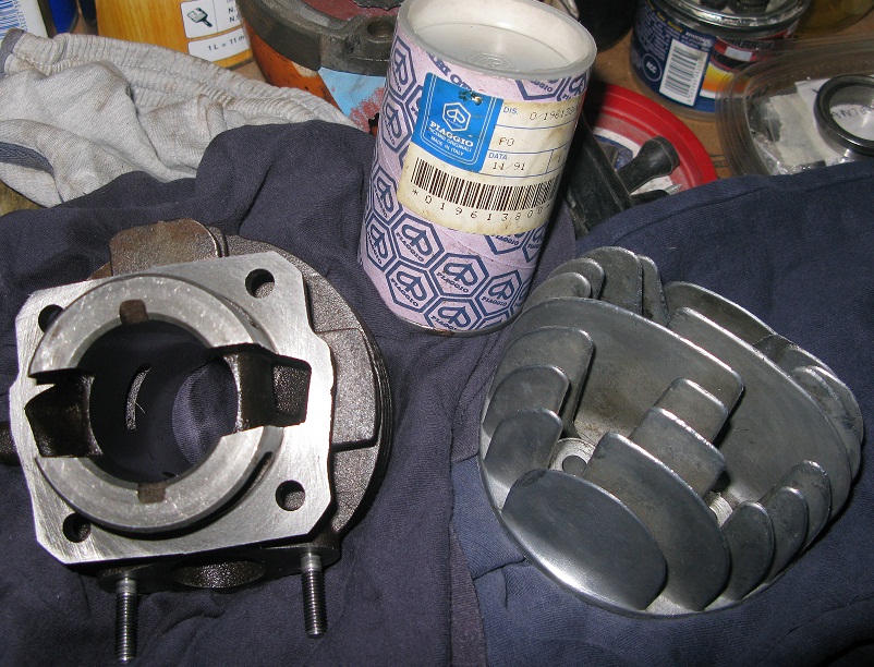

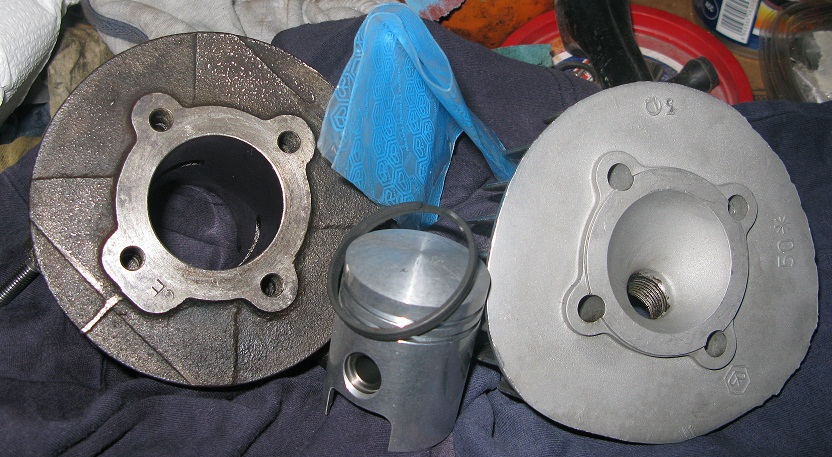

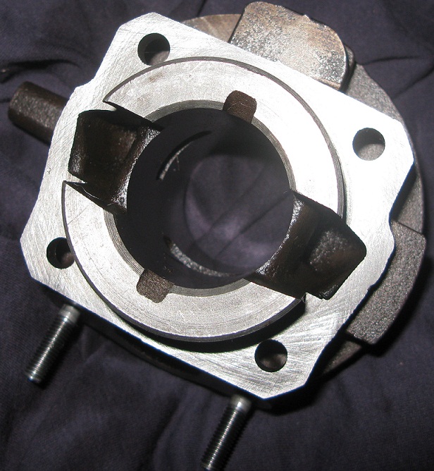

Inserito il - 11/02/2012 : 19:36:48  Mostra Profilo Invia a boris10 un Messaggio Privato
Ciao ragazzi,
vi informo che sto aspettando il sabbiatore che mi chiami per portargli la vespa, intanto qualche giorno fa sono riuscito a trovare un cilindro a due travasi originale con relativa testata senza mai essere stato rettificato ma con una leggero segnetto. Quindi fatta fare prima maggiorazione dal torniere ed acquistato pistone asso originale piaggio.
Ecco le foto dopo una prima pulizia:
248,17 KB
198,1 KB
164,82 KB
Molti sicuramente non condividono il fatto di mettere cilindro e pistone 50, ma io sono per un restauro fedele all'originale sicuramente avrò bisogno di una spinta ma è più forte di me........
un saluto da Boris

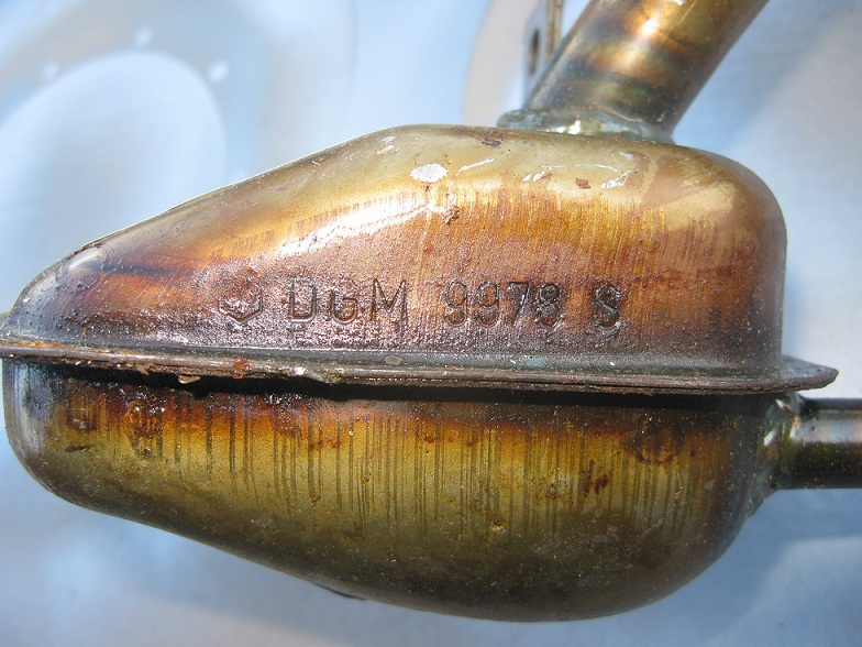

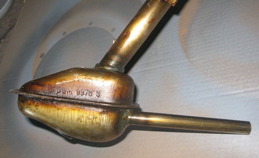

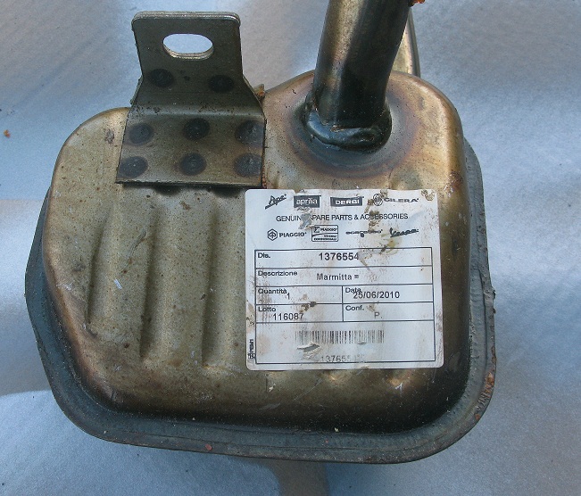

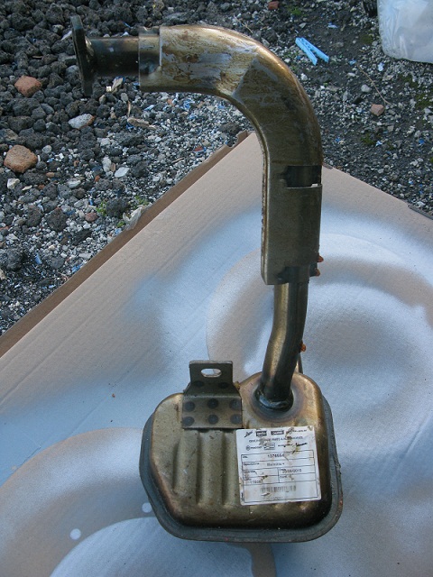

Aggiorno riguardo l'acquisto dei pezzi che mancano a questa special per renderla come mamma Piaggio l'ha creata:
Stavolta è il turno della marmitta, come vi avevo accennato ho preferito il classico padellino originale:
166,33 KB
167,51 KB
197,72 KB
190,07 KB
particolare del marchio e del numero del DGM.

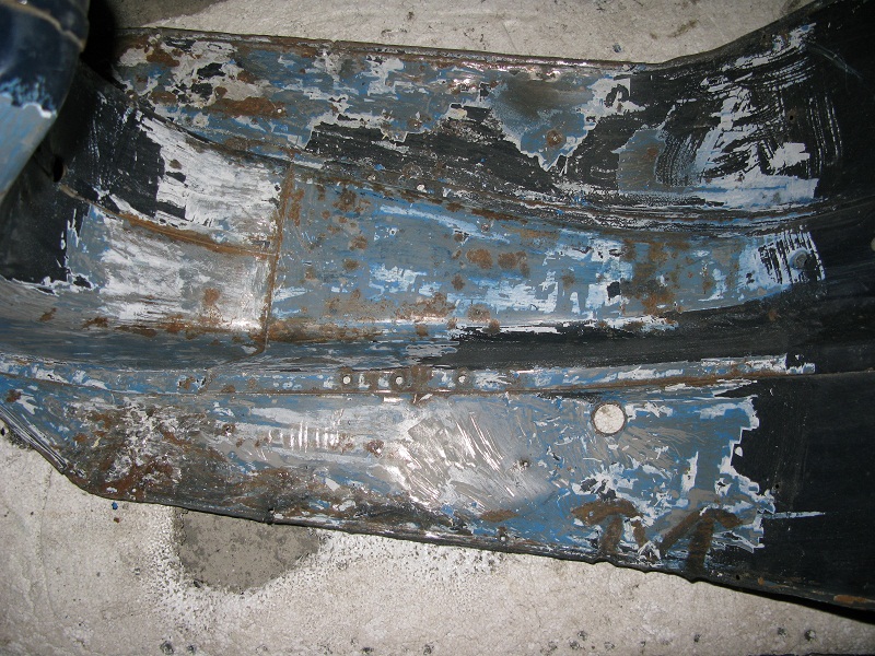

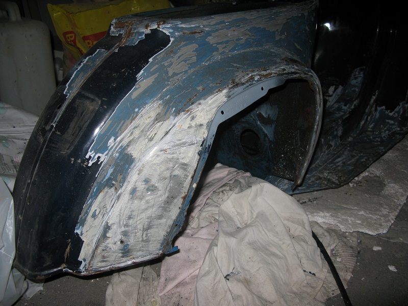

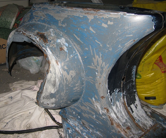

In questo momento, sono alle prese per ciò che riguarda la sverniciatura: sto togliendo il grosso da me per poi portarla a far sabbiare con sabbia fine per non stressare troppo il telaio:
ecco l'inizio
194,73 KB
281,33 KB
200,67 KB
si può vedere dalle foto il colore azzurro cina e soprattutto il colore grigio del fondo.
Un saluto da Boris
Inserito il - 23/02/2012 : 19:59:19  Mostra Profilo  Visita l'Homepage di poeta  Clicca per vedere l'indirizzo MSN di poeta Invia a poeta un Messaggio Privato
dettaglio... notiamo padellino per 50 originale nella sua colorazione virato oro, notiamo che è rozzamente rivestito come unico fine di preservare il metallo dalla ruggine...
inoltre eventuali padellini che hanno DGM che inizia per 1 e non per 9 sono per le Primavera... introvabili...
il dettaglio del telaio sverniciato è della massima attenzione, anno 1978 colorazione azzurro cina... avevo detto in passato che il cina veniva adottato anche sui 4 M fino al 79, sostituito nel 1980 dal 5/2.. guardando el foto ci si potrebbe ingannare e pensare che quello è 5/2, ma dato che è del 78 quell'azzurro non può che essere il cina.
Per l'ammo ant il miglioire ed il più fedele è quello della RMS, evita il Piaggio è una cineseria scadente e non ha nulla a che vedere con il vecchio originale.... se lo hai vecchio ed ancora buono è nota di pregio, la campana di plastica coprimolla si svernicia e si pulisce con abrasiva da 600 poi da 1000 e pasta abrasiva.
DGM 4109 S
Trovabili trovabili, il problema è che in Piaggio costa 212€.

Inserito il - 23/02/2012 : 22:21:26  Mostra Profilo Invia a Alchimist un Messaggio Privato
Bella la marmitta! ma il rivestimento ha una buona presa? è tipo vernice?
Buon Lavoro!

Inserito il - 24/02/2012 : 13:20:07  Mostra Profilo Invia a boris10 un Messaggio Privato
Buon Lavoro!
Sembrerebbe di si, comunque prima di montarla, la spruzzerò con della vernice trasparente ad alte temperature

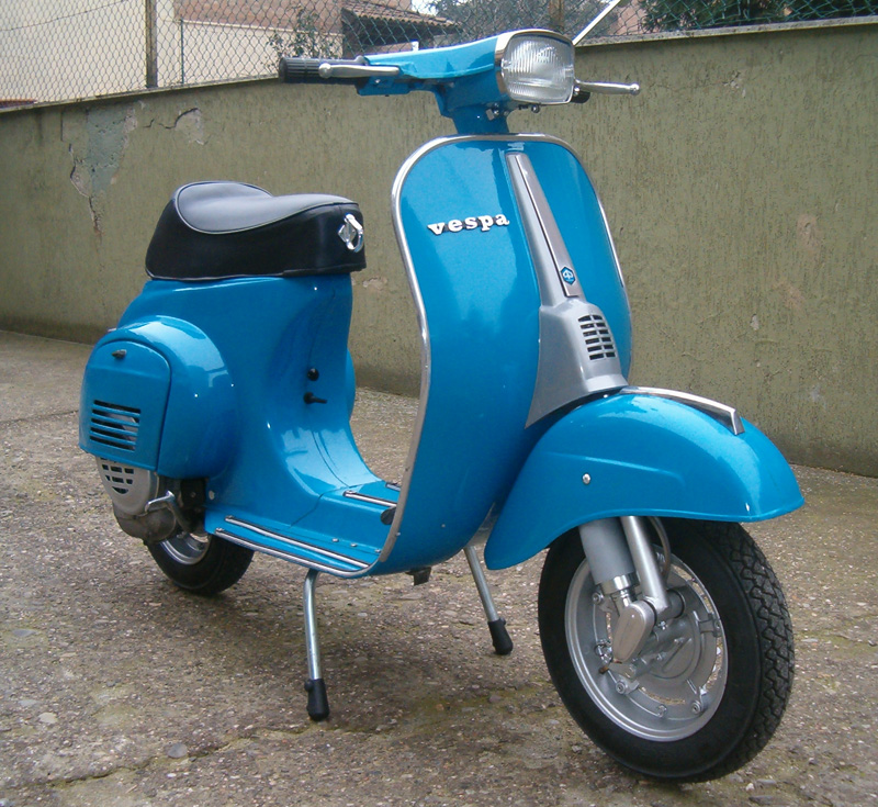

Inserito il - 24/02/2012 : 13:44:04  Mostra Profilo Invia a eleboronero un Messaggio Privato
questa e' la mia special restauro conservativo del 1979 blu cina.
309,34 KB
