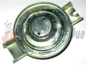

Ma sei sicuro che il tuo tappo nel lato interno non ha fori come questi (o uno solo)?
14,2 KB
Se li trovi, soffiaci dentro e vedi se sono puliti!
