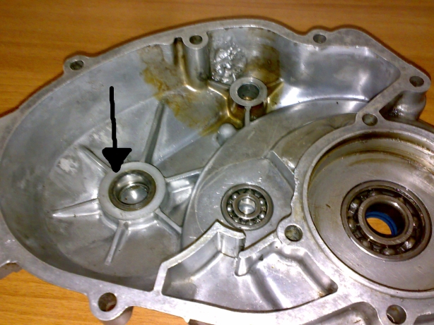

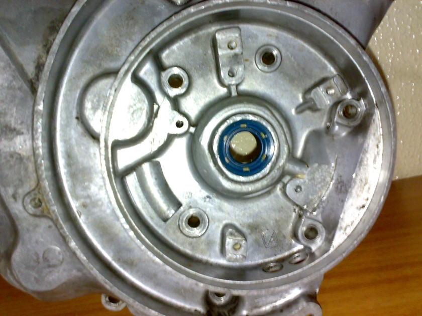

Ciao sono tornato in questo magnifico forum dopo una lunghissima assenza. sto aggiustando il motore della mia 50n e ho un problrma al buco sul semicarter dove va ad alloggiare l alero del cambio. non so che pezzo montare: gabbietta a rulli? mi dite il pezzo che devo acquistare? grazie. inoltre voleo chiedervi se il para olio era montato in posizione orretta o lo devo ricomprare e montare al contrario. ciao PS: saluti a pugnodidadi-poeta

si li ci va una gabbietta a rulli! dovrebbe essere il 1612 se non sbaglio!
comunque fai prima a portare il semicarter dal ricambista e to llo da lui! |

Cuscinetto a rulli NK1612 Diametro esterno 22, Diametro interno 16, Spessore 12.
Il paraolio sembra essere messo al rovescio.

ho un cuscintetto a rulli (astuccio) hk 1612 ma non ci va. quindi sicuramente deve andare solo una gabietta a rulli, vero? |

| ciao guarda ke se vuoi istallare il cuscinetto a rulli, devi togliere il telaio del cuscinetto vechio, ke sta in sede nel carter se no non entra il nuovo . |

alt CHE MODELLO DI VESPA 50n???
SEMBRA UNA CARTER STRETTI E LA SUA GABBIA č ALLORA DIFFRENTE DALLA HK1612....
se modello con copricilindro in ferro e quindi a carter stretti del 63-65 la gabbia č diffrente, e credo la abbia solo p4scoli...
i Parolii quale che siano vanno sempre montati con la parte del labbro in cui si vede la molla rivolta verso l'interno del motore....

ciao poeta. il tipo di carter non lo conosco.tu mi dicesti che il mio motore era differente da quello originale: infatti monta la bobina alta tensione esternamente (mentre dovrebbe essere interna), il volano č con l'estrattore, motore 3 marce e di piu non so. Vorei capire se quell'anello che sta nella sede dove devo mettere il cuscinetto va rimosso o meno. Un amico mi ha detto di no, dovendo prendere una cabietta a rulli senza astuccio. Cmq se risolvo questo problema posso chiudere il motore. |

| io ho fatto eseguire quell'operazione al meccanico, perchč nonj possedevo l'estrattore. comunque a mio avviso quello č il bordo della gabbia rulli, quindi da estrarre.. |

oggi sono stato in un officina piaggio e mi hanno detto che quel anello fa parte del carter e che probabilmente li venivano montati solo dei rulli. un ricambista poi ha misurato col calibro l orifizio e ha detto che nn ha astucci a rulli per quel foro. |

Quell'astuccio vā tolto! Complimenti all'officina piaggio...
Un metodo casalingo č questo: http://www.vespaforever.net/forum/topic.asp?TOPIC_ID=9852
Poi compri il codice che ti abbiamo detto e lo ficchi dentro!  |

Ragazzi, sono stato da un ricambista per vespe d'epoca. ha preso un libretto con l 'esploso del mio motore e come vi dicevo non va estratto l'anello di metallo perche nell'orifizio presente va inserita una gabietta con i rullini. il problema č che non si trova e lui nn ha tale ricambio e mi ha suggerito di rompere l astuccio del hk 1612 per vedere se la gabietta coi rullini va bene. Ad ogni modo ho fatto la foto del suo manuale di manutenzione ora rimane il problema: dove trovo sto pezzo?^
