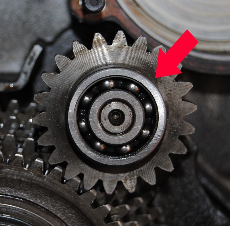

Un altra cosa....
144,65 KB
..per questo cuscinetto devo per forza usare un estrattore? Non c'è altro modo?. Grazie a quanti vorranno rispondermi....

Ricorda Max, tutti i cuscinetti si tolgono con l'estrattore e si inseriscono con gli appositi inseritori; a meno che non sei "su professori" oppure sanrem, in quel caso puoi usare mazzetta e scalpello!
