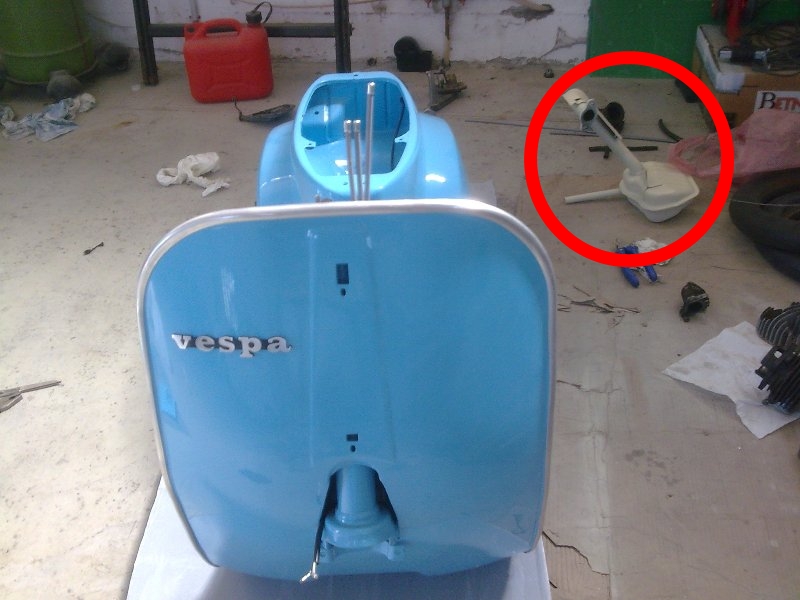

212,95 KB
ma anche la marmitta hai verniciato con l'epossidico???

Inserito il - 16/08/2011 : 15:21:59  Mostra Profilo Invia a sanrem un Messaggio Privato
Se non sbaglio la marmitta nell'82 veniva giá verniciata di nero , ma non ne sono sicuro... , in ogni caso sono sicuro del fatto che non ci vada l'epossidico !!
Le marmitte delle piú vecchie vespe venivano solo laccate con lacca trasparente che poi prendevano un colore bronzo-oro.
Infatti adesso si riproduce quel colore mescolando il trasparente con piccole quantitá di vernice dorata , ma non dovrebbe essere il tuo caso !
La devi nuovamente carteggiare e verniciare con vernice nera ad alte temperature !!

Si in origine era nera....l ho completamente sverniciata e poi visto che mi era avanzato dell episodico l ho usato anche sulla marmitta che successivamente è stata verniciata con nero opaco! Non sarà un procedimento originale ma penso che tenga!
Vedrai quanto tiene quando si scalda il padellino in men che non si dica diventerà come la pelle del rinoceronte
Sabbiare e verniciare con nero alte temperature, metodo più veloce se non vuoi replicare il trasparente dorato...

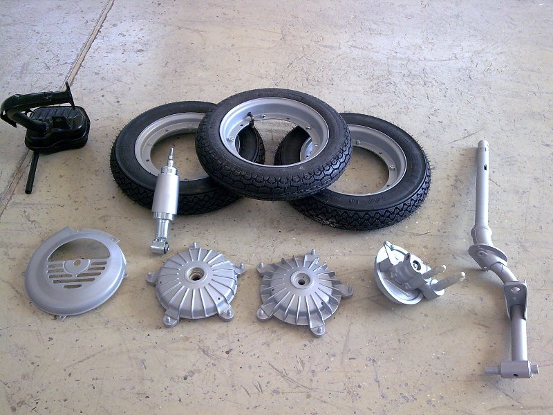

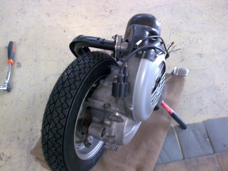

Il restauro continua....

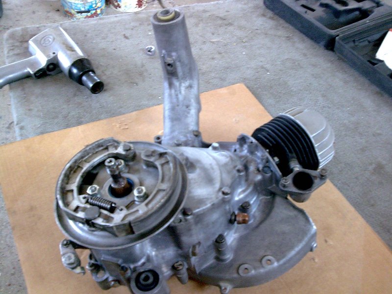

Vari componenti verniciati di grigio:
123,11 KB

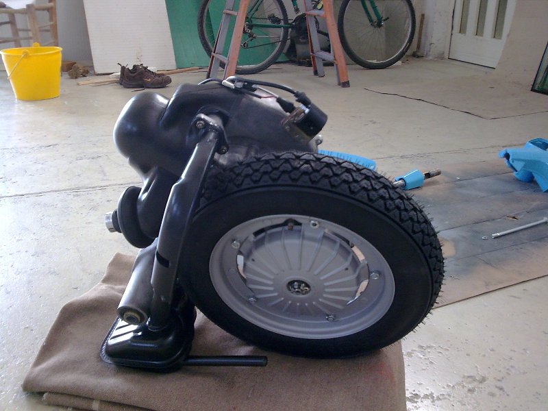

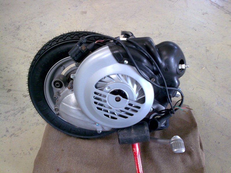

Blocco motore parzialmemte assemblato:
103,3 KB
Blocco motore pronto per l' installazione sul telaio:
94,16 KB
92,53 KB
84,38 KB
Blocco motore installato sul telaio:
101,19 KB
77,3 KB
P.S. Ma le manopole vanno con lo stemma rivolto verso l' alto....??
Inserito il - 19/08/2011 : 14:25:49  Mostra Profilo Invia a sanrem un Messaggio Privato
Spettacolo !! Bravo ottimo lavoro !!
Ma la marmitta l'hai rifatta o gli hai verniciato sopra al fondo ??

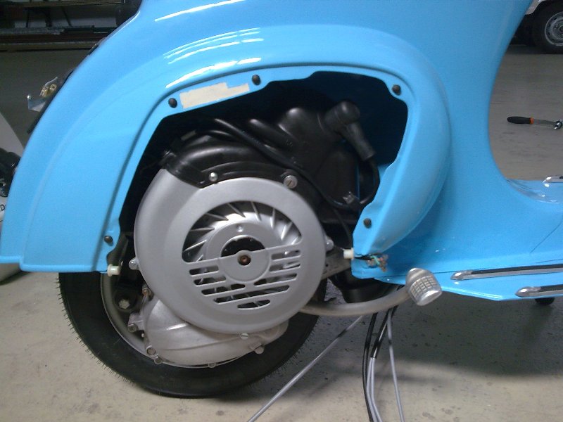

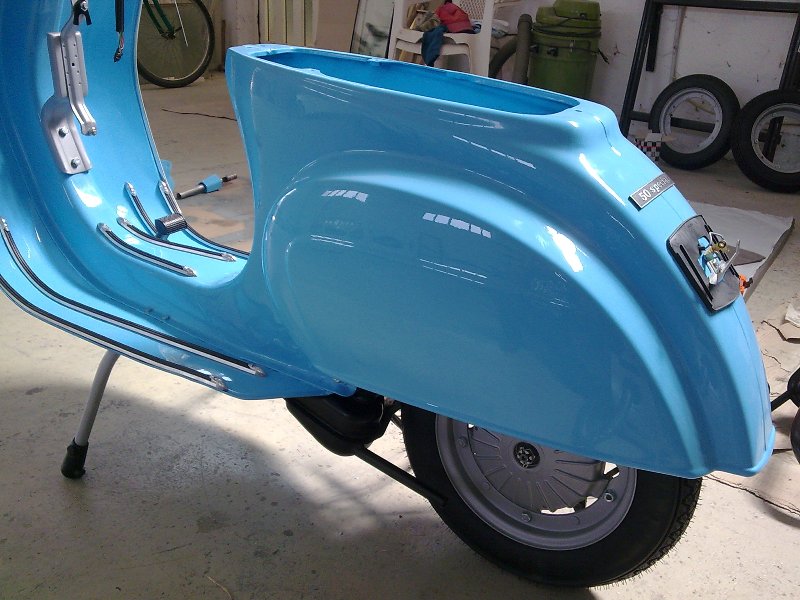

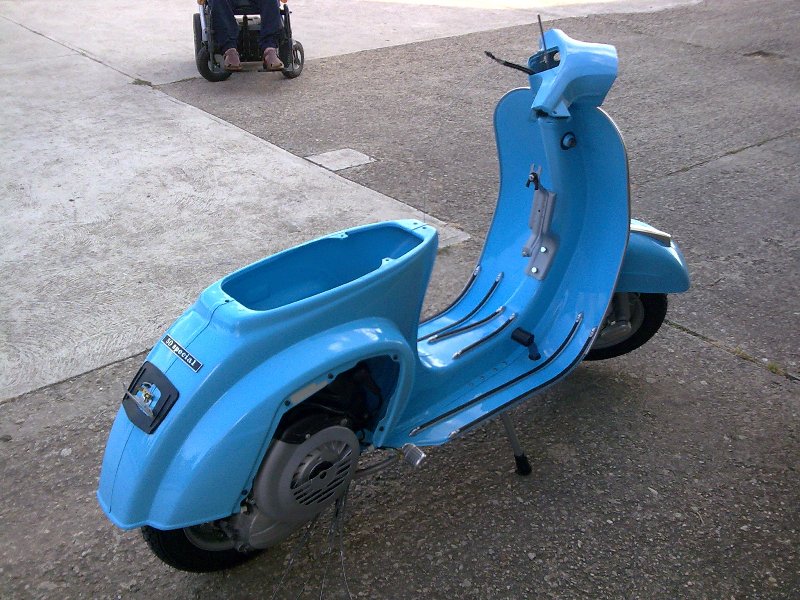

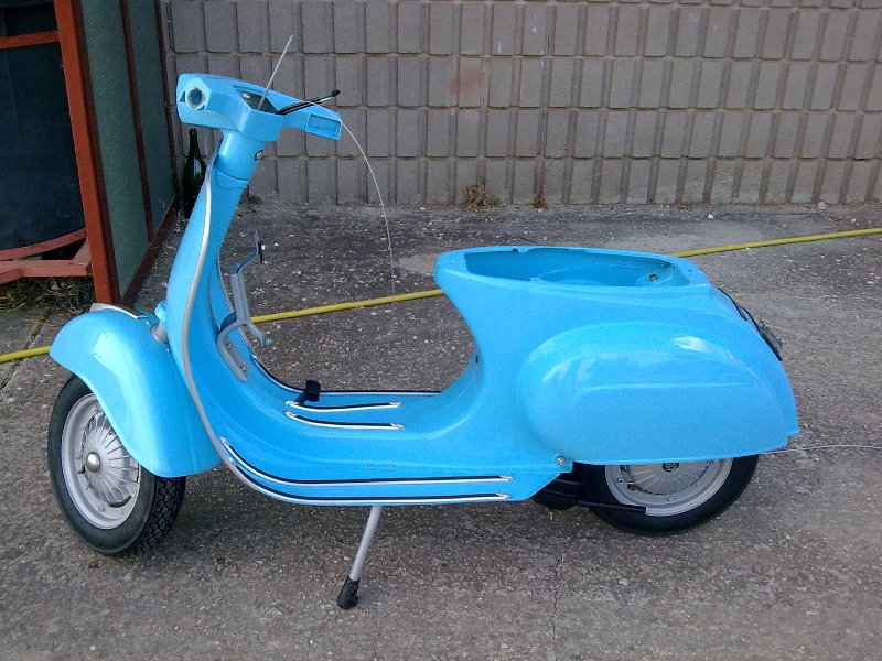

Ho verniciato sopra al fondo....la vespa comunque ieri è stata terminata e ci ho girato un' oretta...prt ora la marmitta tiene alla grande...eccovi altre due foto della vespa in fase di montaggio in attesa di caricare quelle del lavoro finito!!!
