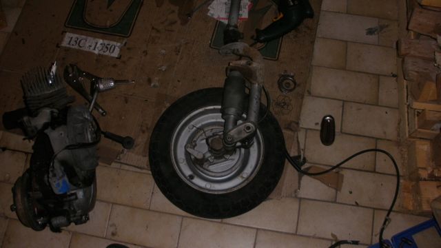

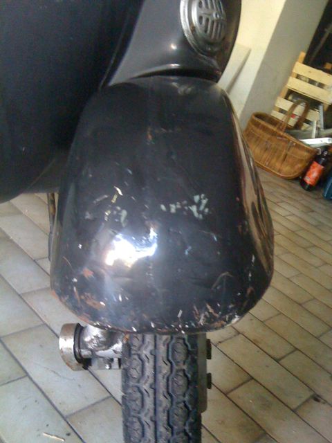

Salve a tutti , sono nuovo nel forum ed alle prime mani nel restauro di queste bellezze , spero che potrete aiutarmi con i vostri consigli a rimettere in sesto questa signorina.
Ho già provveduto allo smontaggio di ogni singolo pezzo (quasi) e ho dei dubbi :

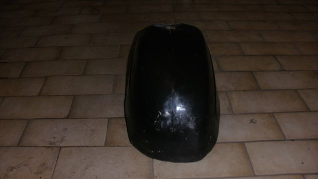

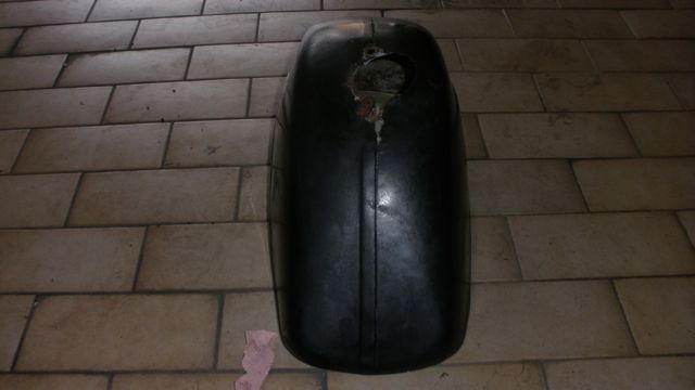

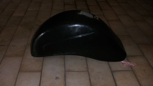

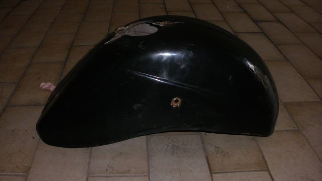

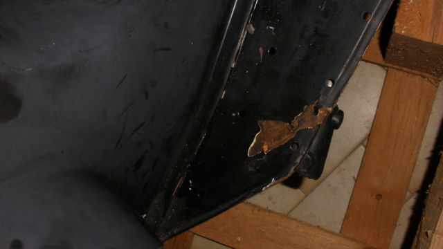

1 E' il suo parafango? cioè, visto affianco a quello di una special è un pò più grande

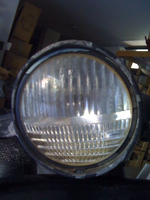

2 Al fanale anteriore manca una cornice grigia intorno al catarifrangente. riesco a trovarla in commercio o devo inventarmelo?
3 l'ammortizzatore è il suo originale o quello di una special?

ciao e benvenuto....anche io ho una N del 1966 che dovrò restaurare prima o poi...ora se ne sta tutta a pezzi..
vabbè,veniamo a noi...
prima cosa da fare smontare e catalogare tutto(in modo di ricordarti poi come si monta,se non hai già esperienza)...poi dividere in gruppi le parti della vespetta...telaio e parti da verniciare da una parte e meccanica dall'altra...la carrozzeria la fai tu o la fai fare da un carrozziere?
poi la cosa più brutta....preparare la lista di tutti i ricambic he mancano(tanto qualche minuteria ti sfugge sempre fino all'ultimo,ma almenos egnati le cose principali)
provo intanto anche a rispondere alle tue domande:
1.il parafango è il suo ma schiacciato davanti quindi ti sembra più grosso...per quello che costa prendilo nuovo direttamente!
2.non so,controllo sul sito di p4scoli se c'è qualcosa...
3.l'ammo ant,come dici tu è di special,su questa ci va un'altro modello...io ho il suo originale,appena riesco magari ti metto una foto!

io terrei quel parafango, a prima vista non sembra molto compromesso...c'è da dire però che ha uno strato altissimo di vernice e probabilmente stucco, ne riparleremo una volta sabbiato
per quanto riguarda il fanalino: per il '66 ci va quello con catadiottido scomponibile (quindi con cornicetta cromata) esistono anche riprodotti, ma il catadiottido non è scomponibile (sempre però bordato dalla cornicetta in metallo)
l'ammortizzatore come dice winter e come hai detto tu è per una special, sulla N del '66 ci va quello di tipo "fino" non a molla, ma a tamponi in gomma...difficile da trovare, riprodotto non esiste

Winter ho già fatto tutto come hai detto te : smontato e catalogato ogni pezzo , per quanto riguarda la carrozzeria non avendo i mezzi devo andare da un carrozziere ma spero di risparmiare qualcosa portandola direttamente a sabbiare e facendo rimettere apposto la pedana da un mio amico fabbro (si è rimesso apposto una cadillac degli anni 60, dare due punti di saldata ad una vespa dovrebbero essere uno scherzo per lui).

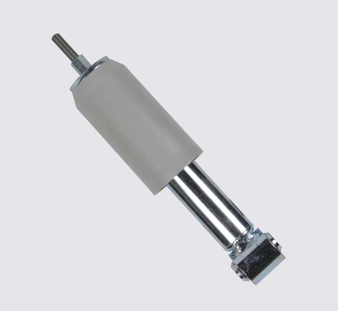

alevespa50 per l'ammortizzatore ho visto che p4scoli ha il tipo fino ,è quello giusto?
e per il parafango vedrò dopo la sabbiatura giustamente , che se posso risparmiare qualcosa la risparmio visto che con la lista che ho fatto...

comunque prova a sabbiarlo,ma la spesa di un carrozziere per raddrizzare qual parafango tanto vale che lo comprei nuovo,fidati...,

l'ammortizzatore che ha p4scoli non so se sia a tamponi...non credo

Può essere lui ?

l'ammortizzatore è lui!
