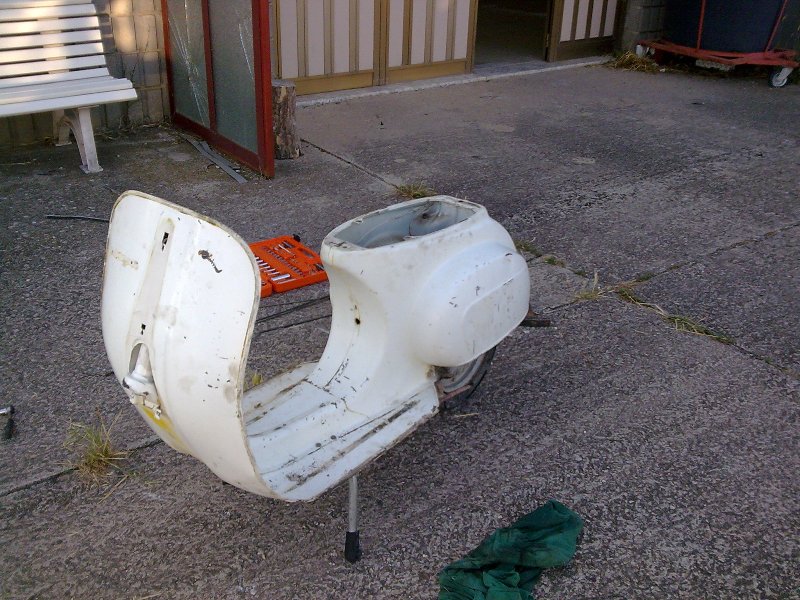

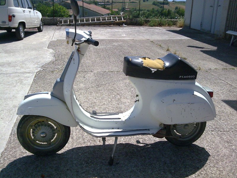

Salve a tutti sono nuovo del forum...ho acquistato da un mesetto una 50 Special dell' 82 bianca...perfettamente funzionante ma da restaurare...diciamo che sono già a buon punto infatti già da una settiamna tutta la carrozzeria e parti varie sono state verniciate azzurro olimpic...magari più in seguito vi elenco un pò tutte le fasi del restauro..
Volevo porvi una domanda...oggi ho pulito la molla dell' ammortizzatore posteriore e sembra uscita molto bene...ma la devo verniciare oppure in origine è senza vernice?? Fatemi sapere
Intanto vi allego una fotina della vespa prima di cominciare il restauro..a presto...

l' ammortizzatore lo devi verniciare in trasparente opaco!!
bella vespina se la lasciavi così usciva un bel conservato!!

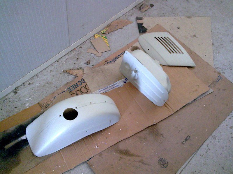

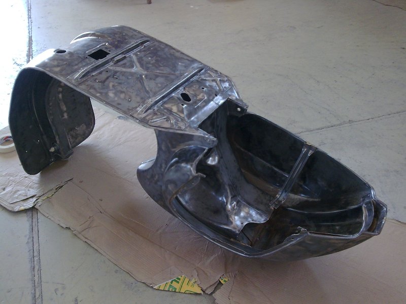

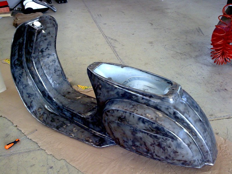

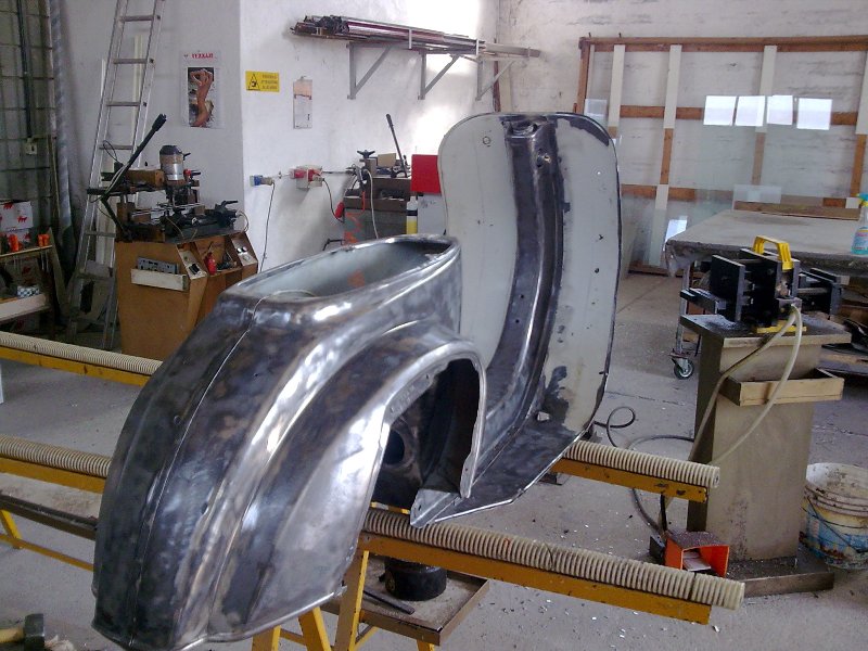

Ecco altre fasi del mio restauro...per svernicirla ho usato il flex con una spazzola d'acciaio...è stata dura ma alla fine c'è l'ho fatta!

è uscita davvero niente male !!! complimenti! ma vai subito di primer epossidico senò la ruggine la vedi dopo 5 minuti!!
Inserito il - 09/08/2011 : 16:23:53  Mostra Profilo Invia a sanrem un Messaggio Privato
Cavolo un telaio messo veramente bene !!!

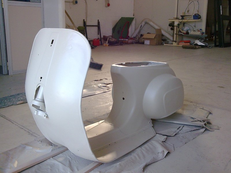

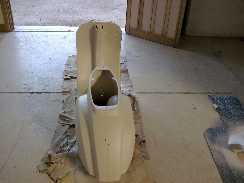

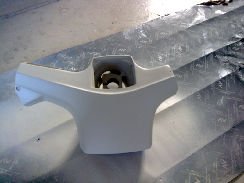

Et voilà!! Fondo epossidico della standox....

complimenti! non hai usato molto stucco immagino!
jonny
50 special
Città: dolianova
905 Messaggi
Inserito il - 09/08/2011 : 21:07:18  Mostra Profilo Invia a jonny un Messaggio Privato
secondo me non nè ha usato niente!!

Grazie!! Anche se non sembra ci sono diverse zone con ammaccature....sullo scudo anteriore c era persino un foro da 13mm che ho dovuto saldare e poi stuccare....quindi lo stucco l ho usato...domani posto le foto della stuccatura
