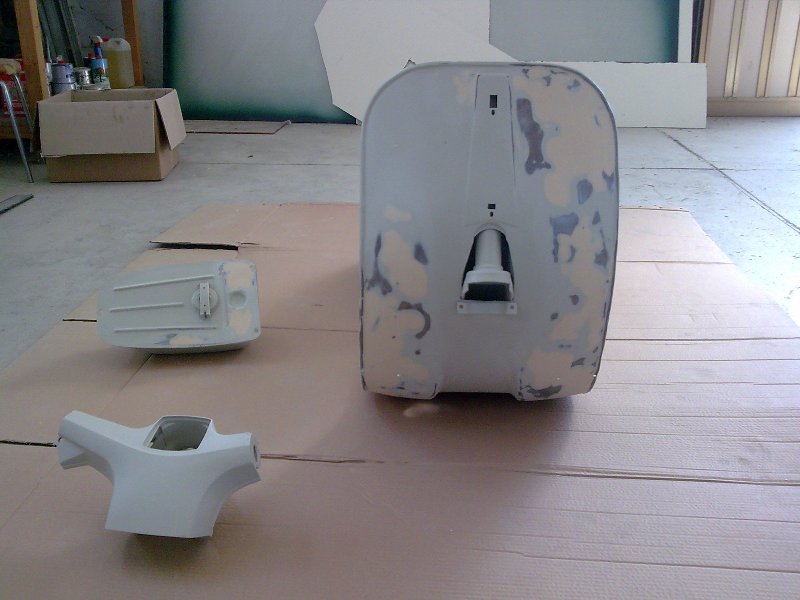

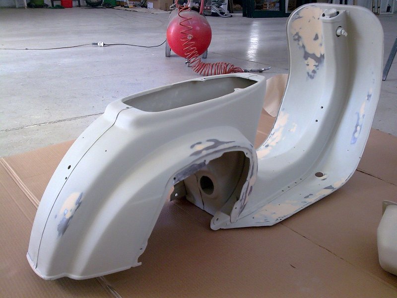

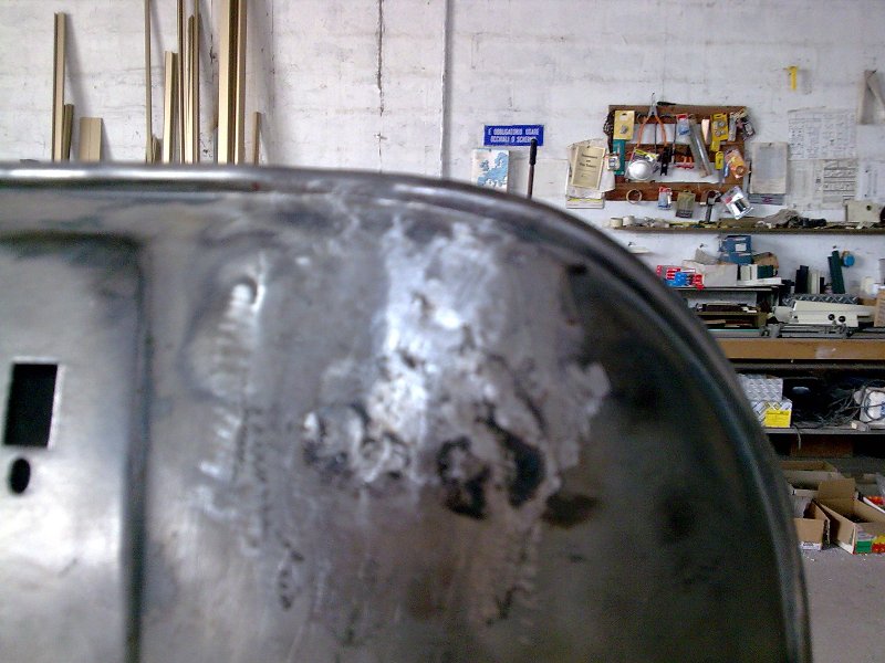

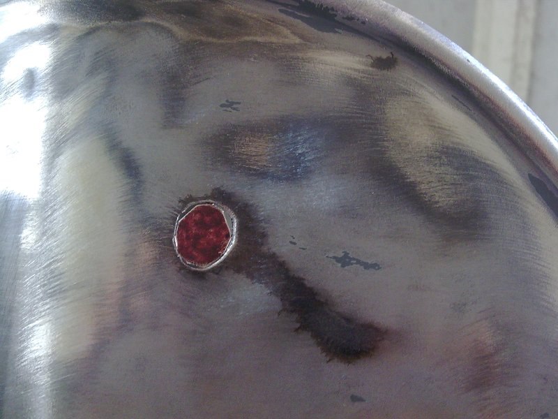

Ecco il foro che era presente sullo scudo...l' ho tappato con un lamierino, l'ho saldato e pulito la saldatura in eccesso con il flex!
In seguito le foto della stuccatura.....

bello un lavoro a dir poco perfetto!!
Inserito il - 11/08/2011 : 10:26:07  Mostra Profilo  Visita l'Homepage di poeta  Clicca per vedere l'indirizzo MSN di poeta Invia a poeta un Messaggio Privato
Ed ora aggiungi del nero al fondo e replica il grigio fondo originale, due mani intervallate da carteggiatuira con 280 e 400 e 600 ad acqua e sei pronto...
Ricordiamo che il pozzetto interno la tabella numeri ed il sottoscocca motore vano in grigio opaco 730 o simile riprodotto...

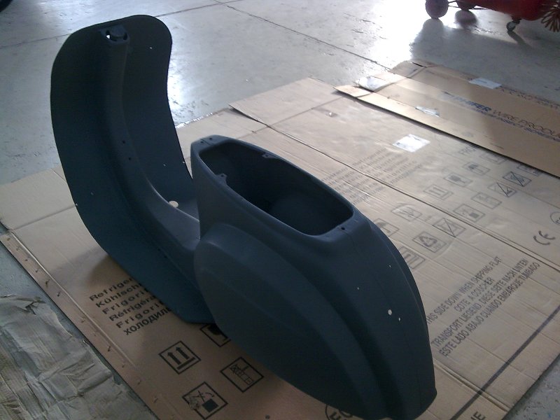

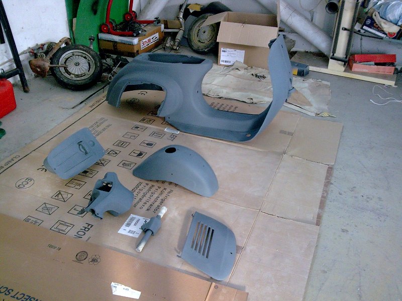

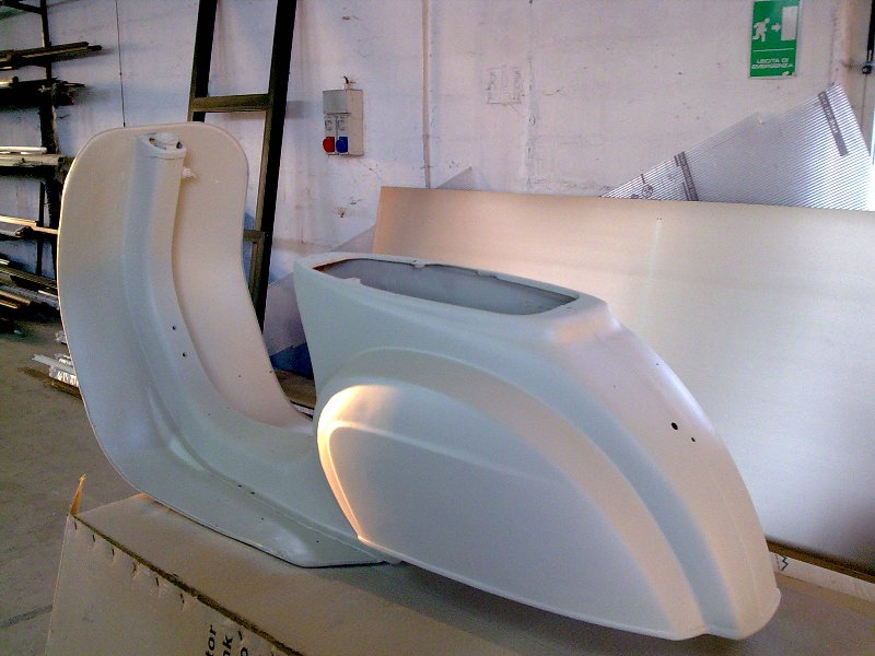

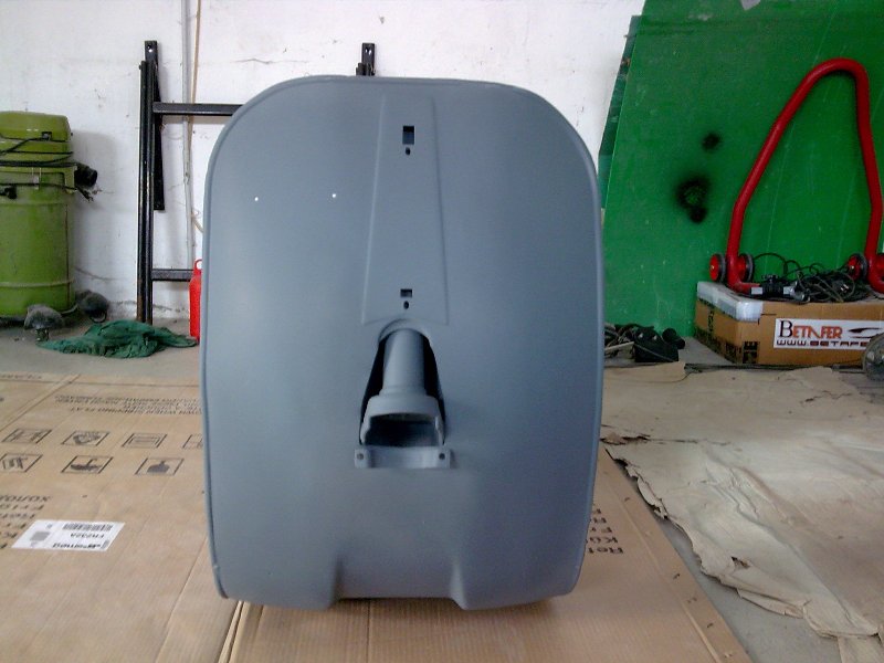

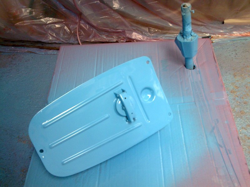

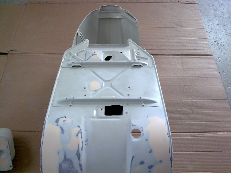

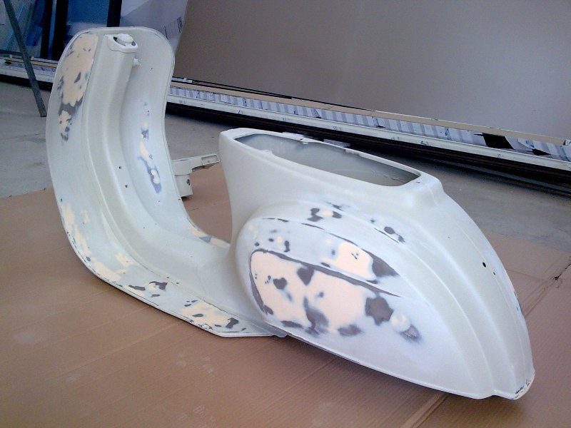

Ripassato l' epossidico perchè in molti punti era saltato...poi passato fondo riempitivo della standox e successivamente carteggio con carta all' acqua da 800!! Ecco le foto...presto avrete anche quelle della verniciatura con colore monostrato Azzurro olimpic
P.S. Il dado del perno reggi blocco motore va sul lato destro o sinistro del telaio

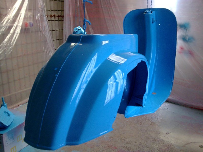

Certo, con un'officina così...mica la stai facendo in camera!!!
Scherzo...bel lavoro, molto preciso...

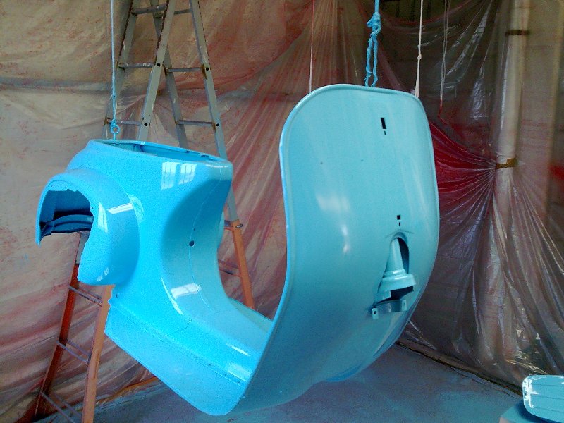

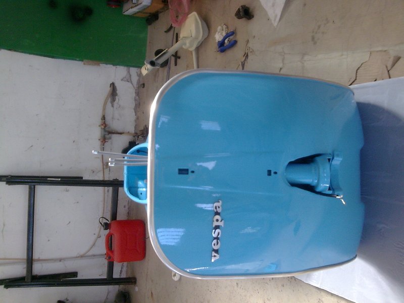

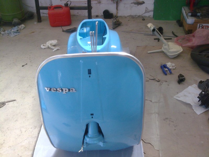

ma vedo male io o quello scudo è leggermente storto in alto ?
Vespino50
Vespino 50 Special
Prov.: Benevento
Città: San Marco dei Cavoti
50 Messaggi
Inserito il - 14/08/2011 : 20:34:40  Mostra Profilo Invia a Vespino50 un Messaggio Privato

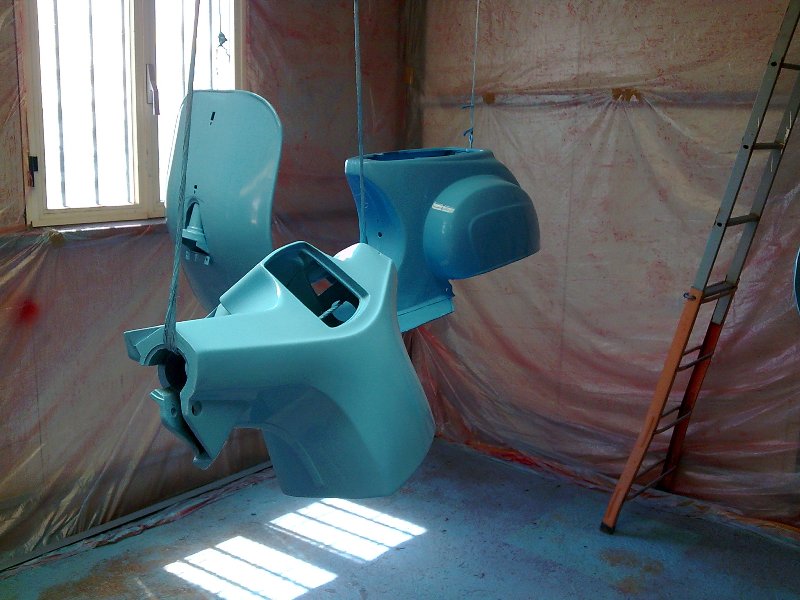

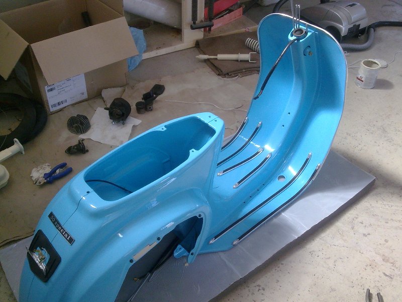

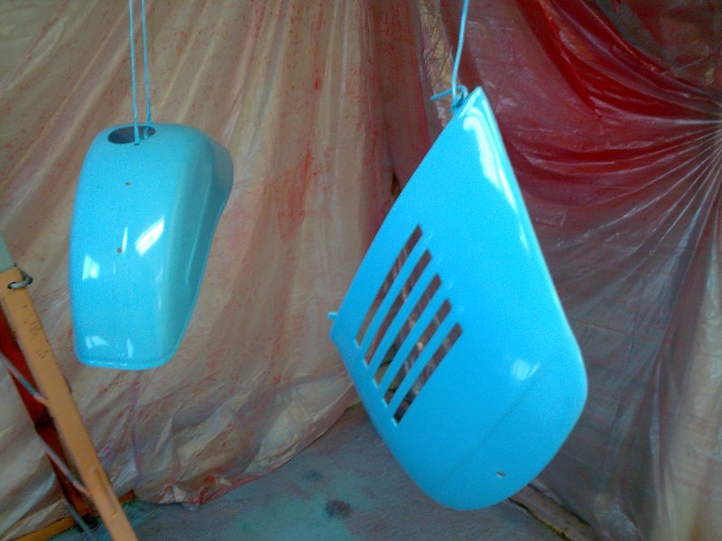

Si ci vedi benissimo....infatti è stato raddrizzato dopo che ho fatto le foto....ecco a voi le foto della verniciatura....
P.S. Mi potete dire a quale lato va il bullone del perno lungo del blocco motore...??grazie!

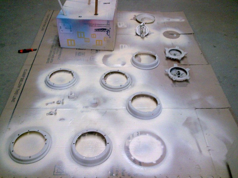

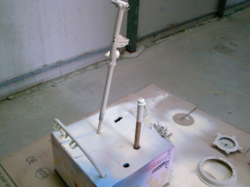

Poi epossidico ai cerchi e vari particolari...ovviamente dopo essere stati sverniciati...

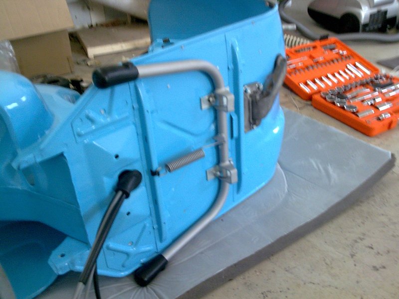

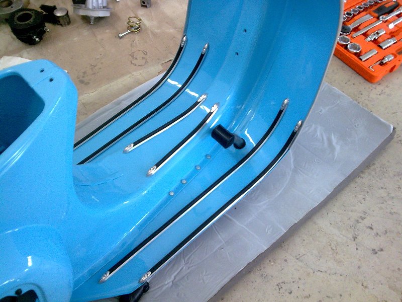

Piano piano si inizia il rimontaggio dei vari componenti....

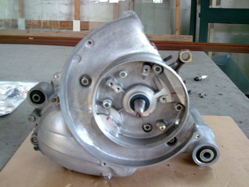

Per quanto riguarda il blocco visto che era in ottime condizioni...ovvero non aveva nessun tipo di trasudazione la biella non ha nessun tipo di gioco e il cambio era un orologio non ho provveduto a spaccarlo completamente....infatti oltre alla bella sgrassata provvederò al montaggio di un gruppo termico DR 75cc...di una molla frizione rinforzata da 42mm...e di nuovi dischi in sughero più performanti....ecco le foto del blocco pulito e printo all' assembaggio dei vari componenti sopraelencati!

il blocco sarebbe il caso di aprirlo comunque...
inoltre quella guarnizione sembra di fanale et3...

Grazie...per la guarnizione credo sia quella giusta ma comunque vado a controllare.....lo so aprilrlo sarebbe stato sicuramente meglio ma la Vespa ha pochissimi chilometri quindi non mi è sembrato il caso...

la guarnizione del faro post è giusta

Grazie..si ho controllato è identica a quella originale!
