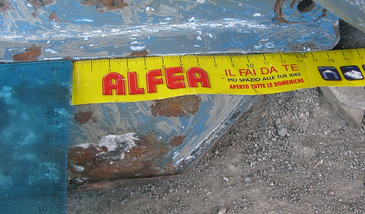

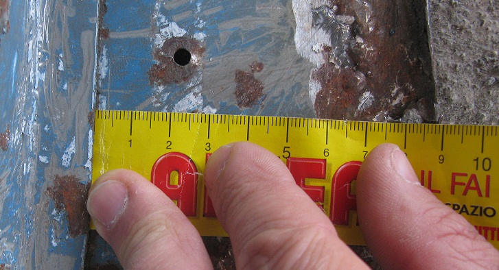

Come promesso:
Pedana lato sinistro:
Il centro del primo buco del listello interno è a 14 cm
254,45 KB
lo stesso buco si trova alla distanza di 2.3 cm
121,72 KB

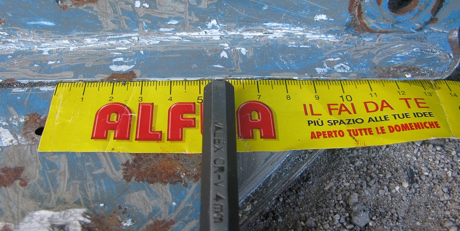

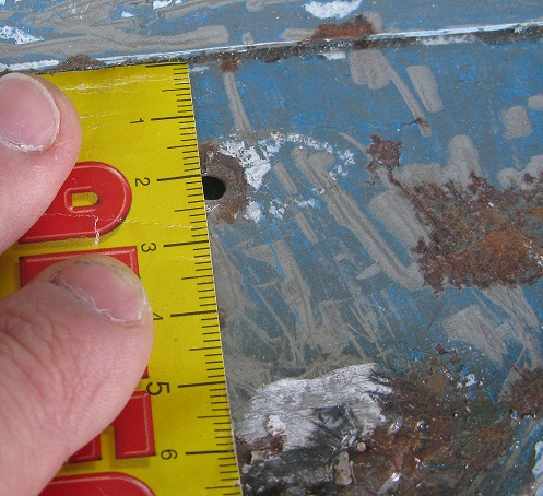

Il primo buco del listello esterno si trova a 15,4 cm
206,1 KB
lo stesso buco si trova alla distanza di 8,3 cm
144,15 KB

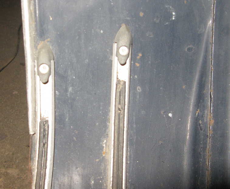

Angelo, ti do le misure dei listelli originali che erano montati nella mia special. Ne mancava solo uno cioè quello esterno lato avviamento motore. In pratica questo listello che a me mancava è più corto rispetto a quello esterno lato sinistro. Quest'ultimo misura 55,2 cm invece i due listelli più interni sempre sulla pedana che sono uguali misurano rispettivamente 59,5 cm.
Il listello più corto esterno destro è 5 cm inferiore a quello esterno sinistro quindi misura 50,2.
Queste misure corrispondono quasi perfettamente ai listelli che ho dovuto acquistare in pratica quest'ultimi sono di 2 3 mm più lunghi quindi impercettibili.

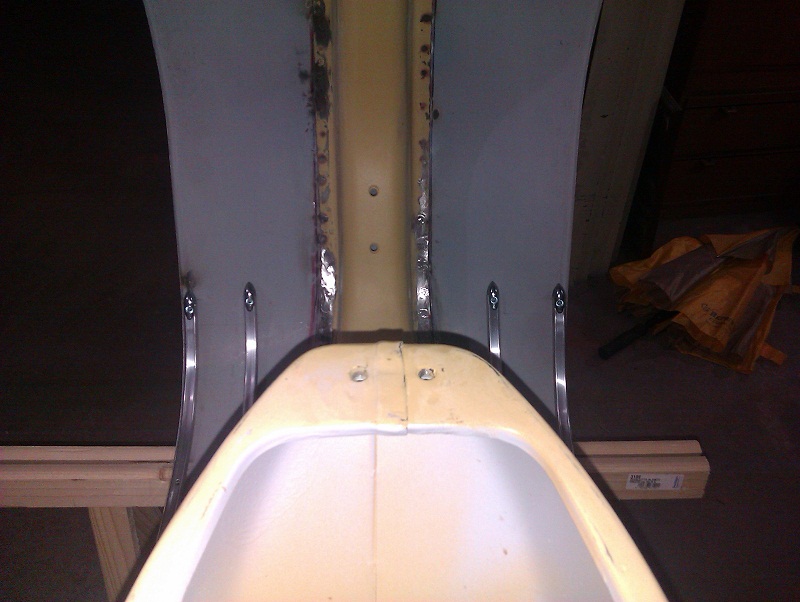

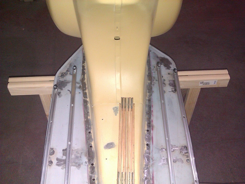

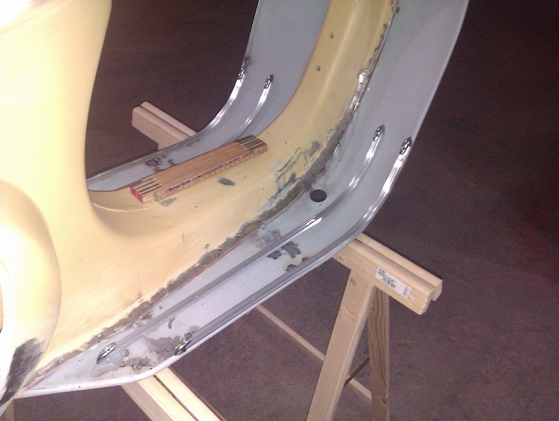

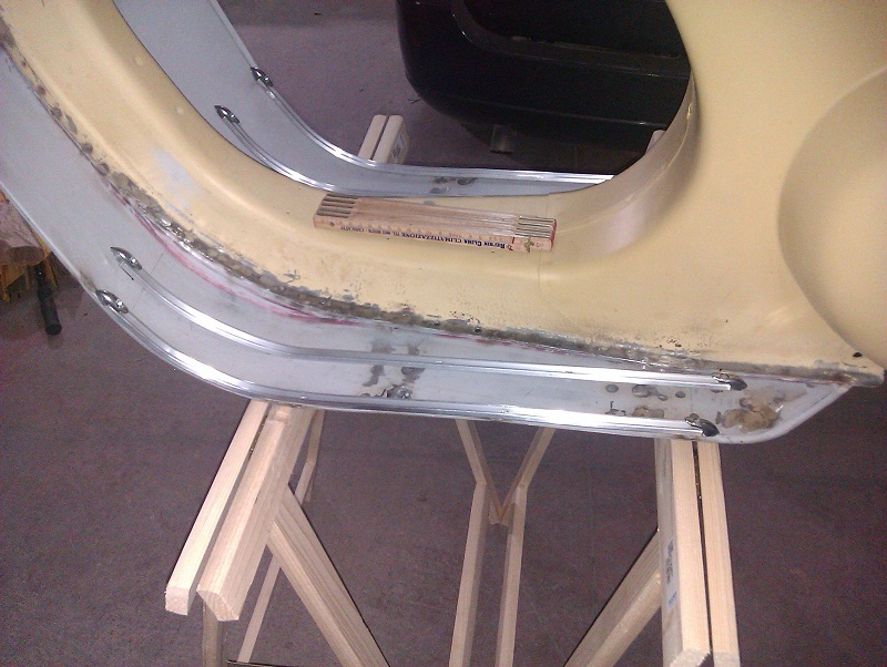

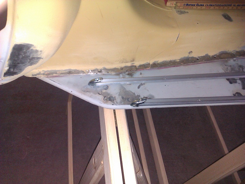

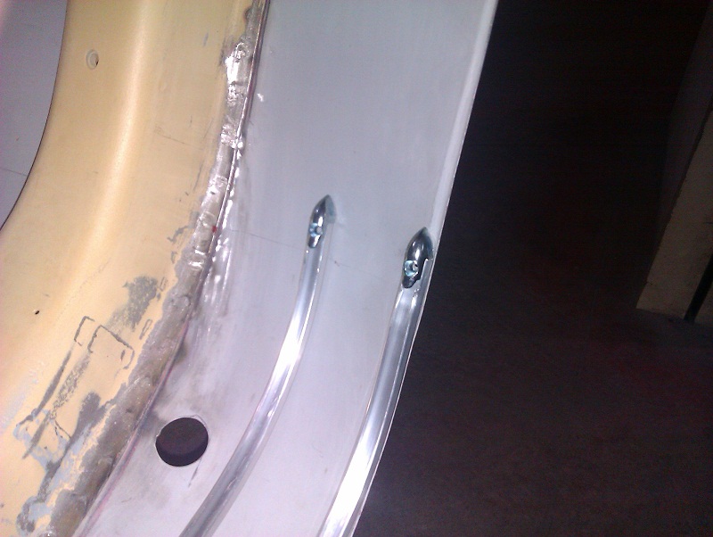

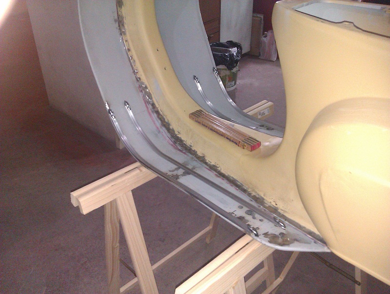

Ho fatto le prove secondo i riferimenti datomi ed ecco qui, secondo voi vanno bene così?

Inserito il - 12/03/2012 : 21:02:34  Mostra Profilo Invia a boris10 un Messaggio Privato
c'è qualcosa che non va.
I listelli esterni e quelli più interni mi sembrano che arrivino allo scudo quasi in linea, in realtà quelli interni salgono più su rispetto quelli esterni
167,97 KB
quanto misurano i tuoi listelli?

Inserito il - 12/03/2012 : 21:10:03  Mostra Profilo Invia a Angelo87 un Messaggio Privato
Boris i listelli interni devono ancora essere sagomati per questo ti sembrano quasi in linea.
Come ti sembrano posizionati quelli esterni?
Ecco le misure
interni: 58.5 cm
esterno lato motore 50.2
esterno sinistro 55.2
Inserito il - 12/03/2012 : 21:35:51  Mostra Profilo  Visita l'Homepage di poeta  Clicca per vedere l'indirizzo MSN di poeta Invia a poeta un Messaggio Privato
Il fatto è che i listelli esterni sono più arretrati, ovvero partono più vicino alla parte angolata da dietro... inoltre perchè siano ben messi le liste interne devono essere perfettamente parallele a quelle esterne.... ti volevo allegare una foto ma image schak non funziona...
i fori sono: quelli intermedi da 3 quelli in testa da 3,5 se liste originali, se RMS dipende dal kit ribattini, alcuni hanno un soolo tipo di ribattino per tutto, altri kit hanno quelli piccoli a testa piatta da 3mm e quelli dei puntali appena più grandi con testa bombata da 3,5mm.

Inserito il - 12/03/2012 : 22:30:08  Mostra Profilo Invia a Angelo87 un Messaggio Privato
ok poeta allora faccio richiudere i fori iniziali che avevo fatto, per fortuna solo tre e metto le liste un pò più arretrate e le sagomo per bene
