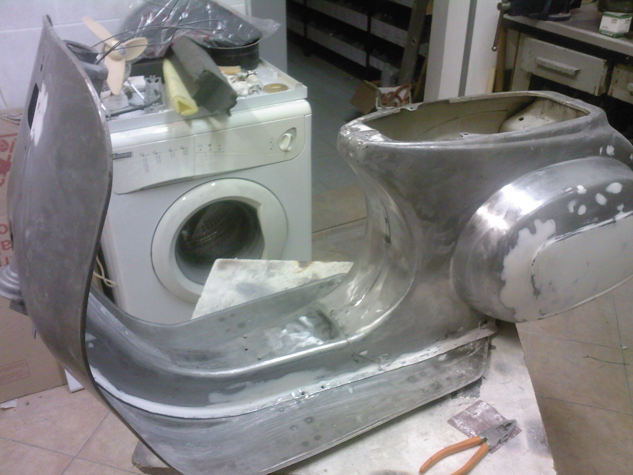

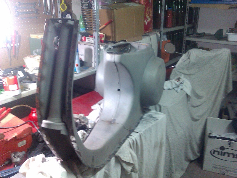

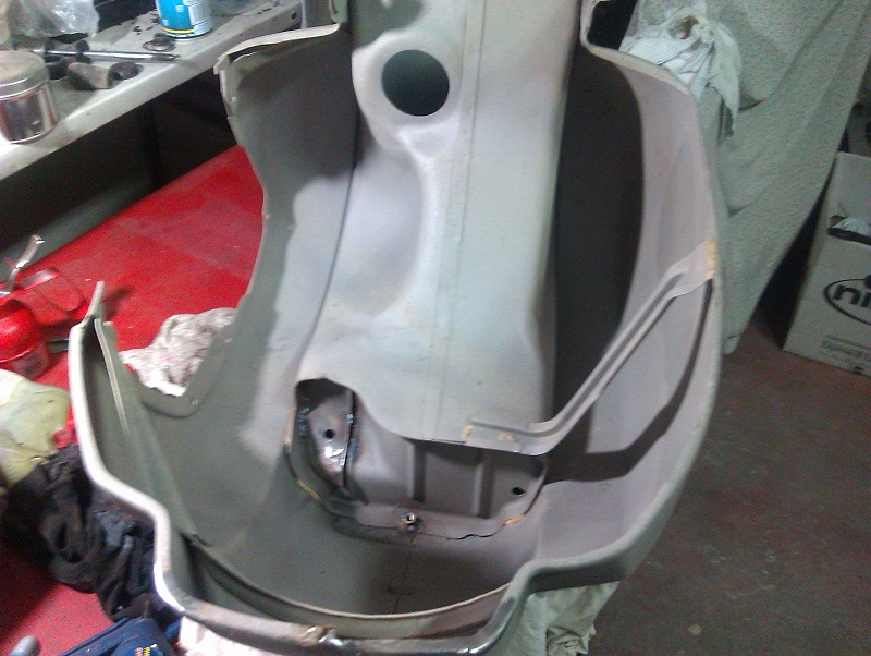

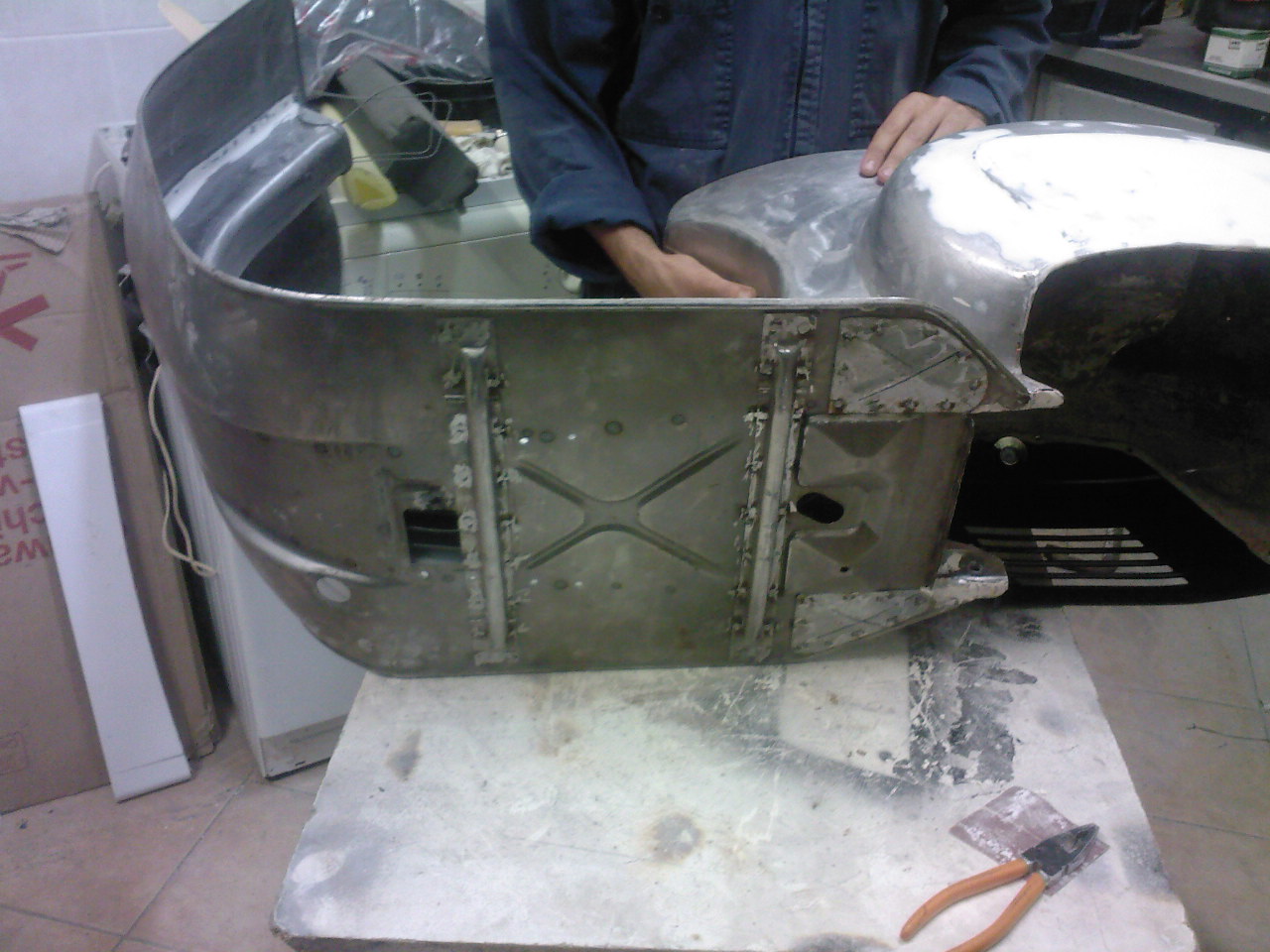

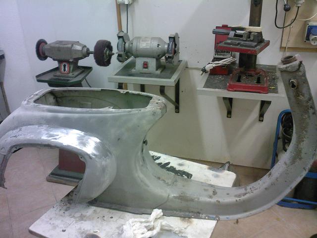

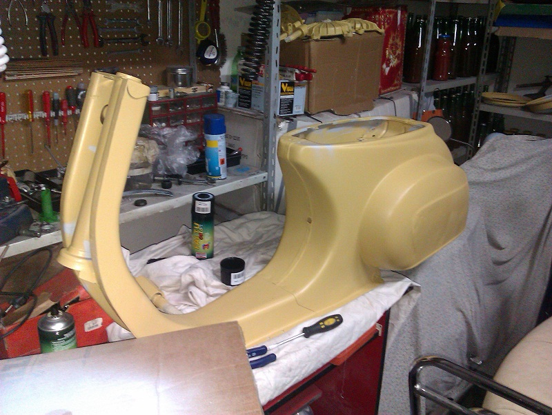

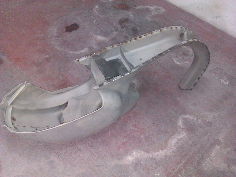

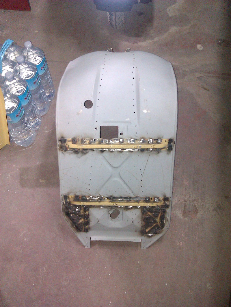

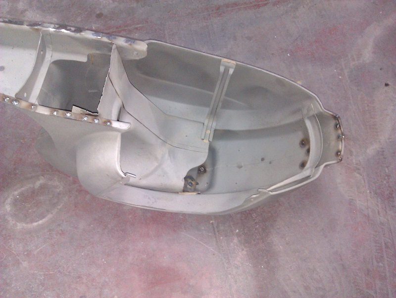

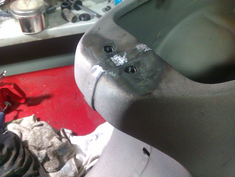

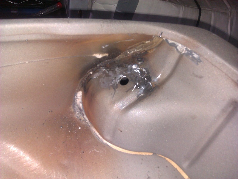

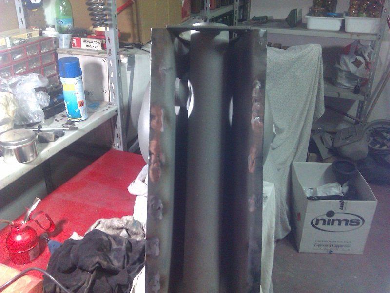

Ciao a tutti, aggiorno il post in quanto ho continuato i lavori di carrozzeria, vi mostro il telaio sabbiato e saldato in diverse parti, seguirà il fondo epossidico e poi una revisione per qualche eventuale saldatura.
Purtroppo non avendo la saldatrice devo portare la vespa da un amico, ma visto il tempo meglio affrettarmi a passare il fondo e poi quando andrò a saldare lo scudo effettuerò pure quelle che compariranno se le trovo
ecco le foto:

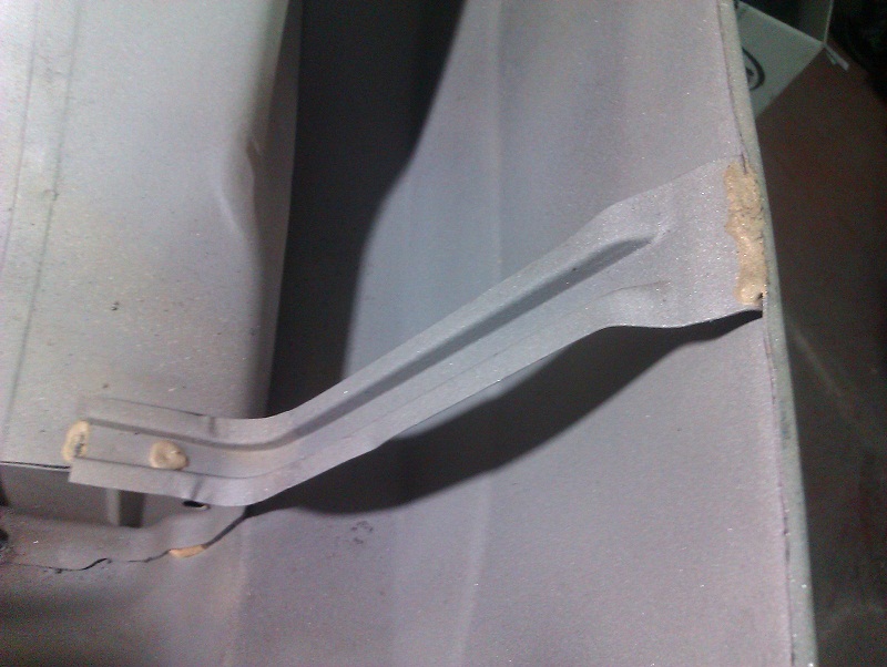

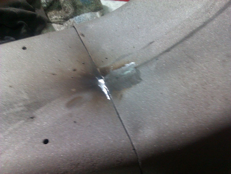

Particolare delle saldaure in ottone deel rinforzo, bello vero?

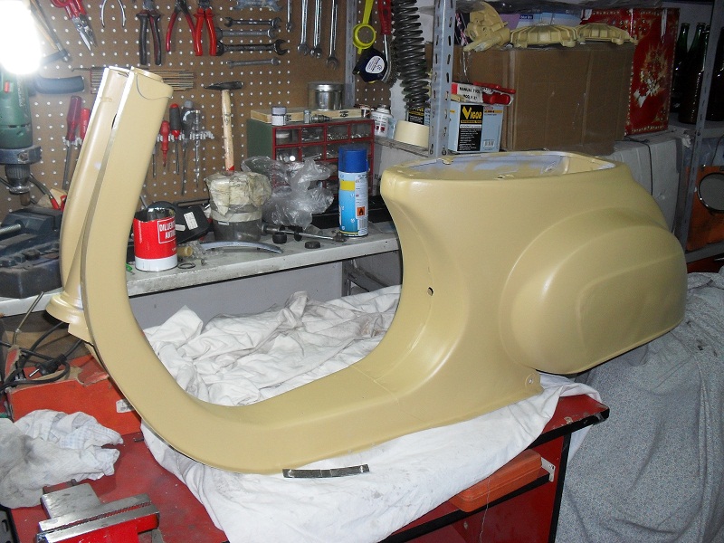

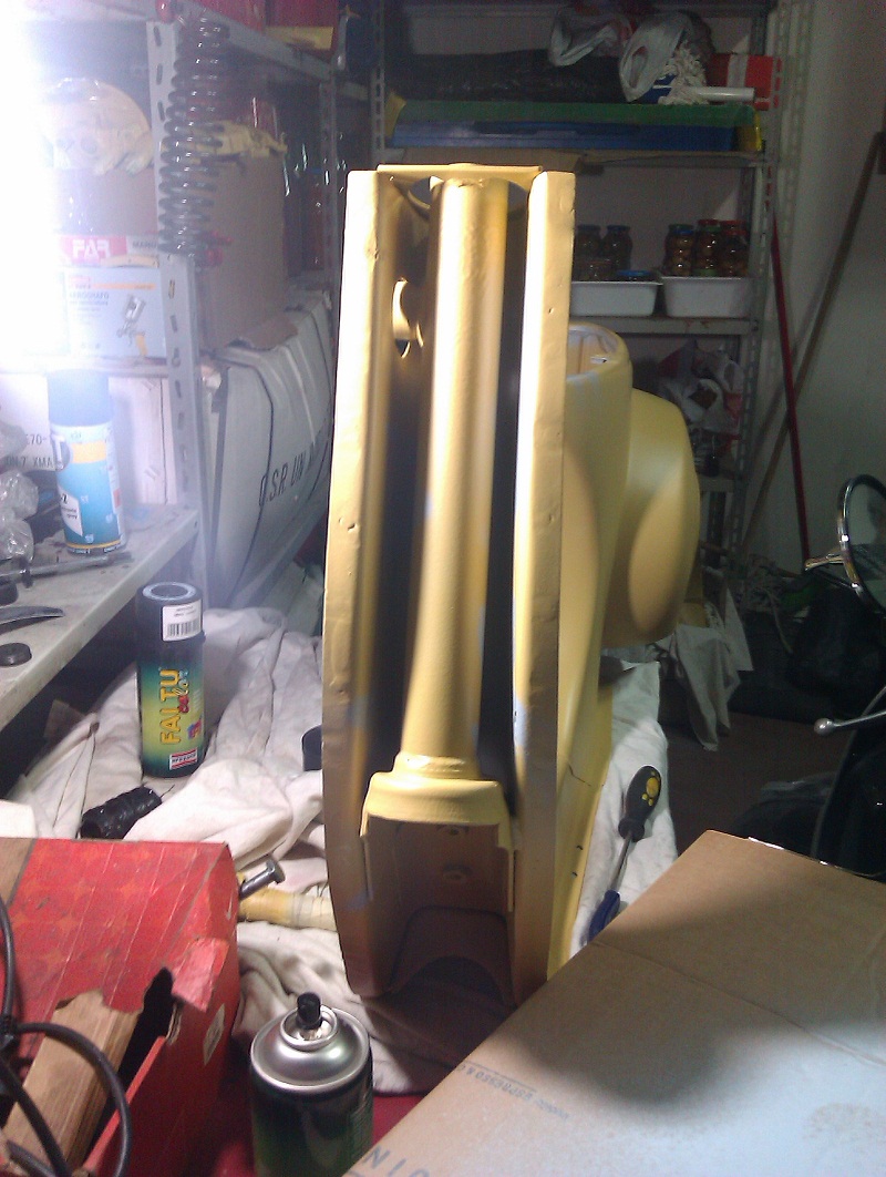

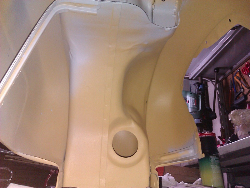

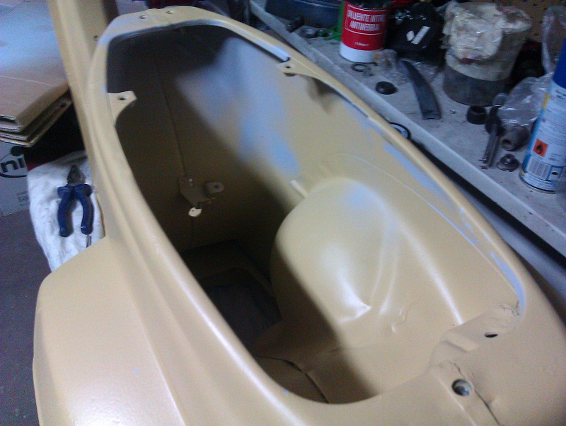

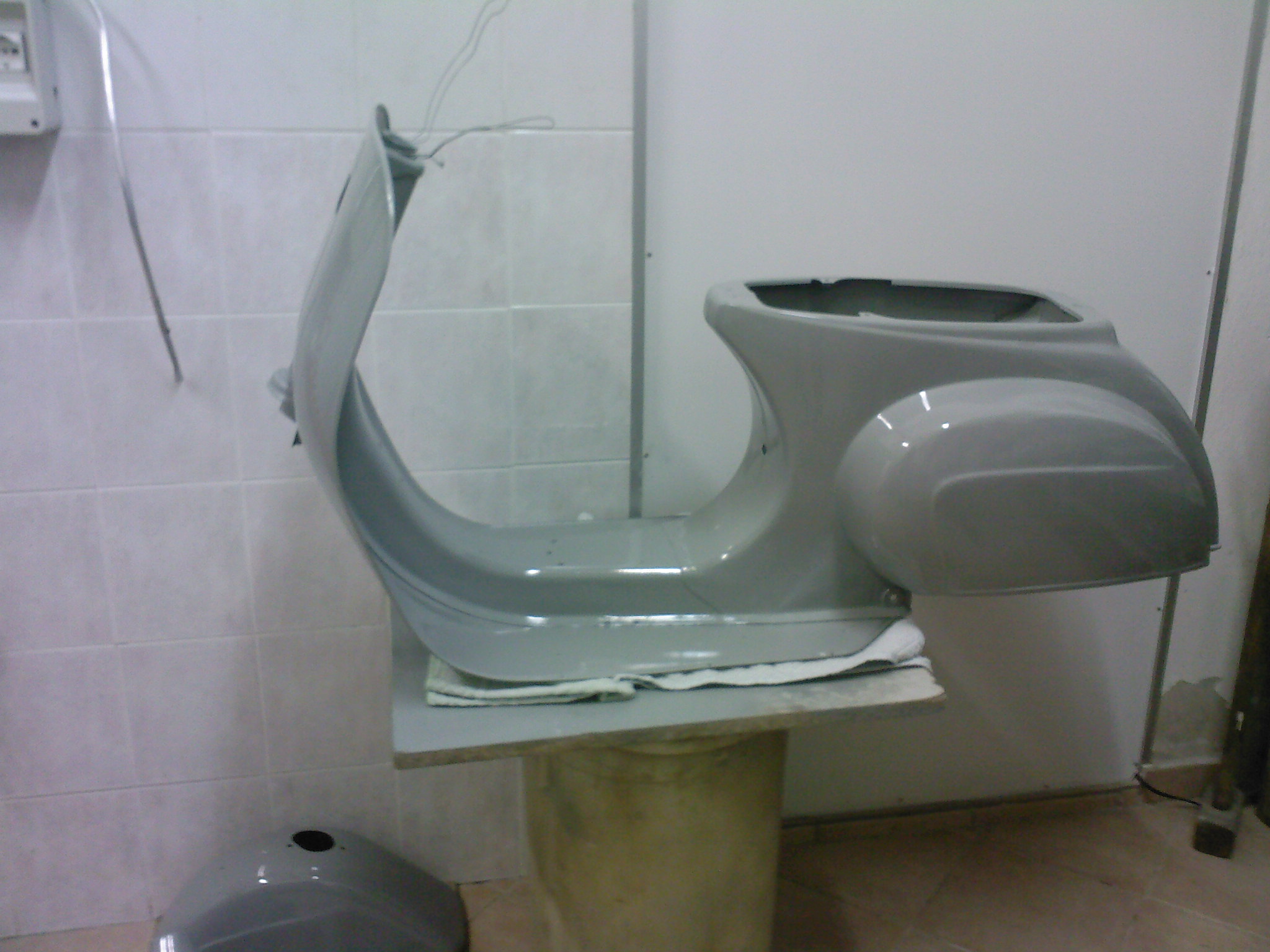

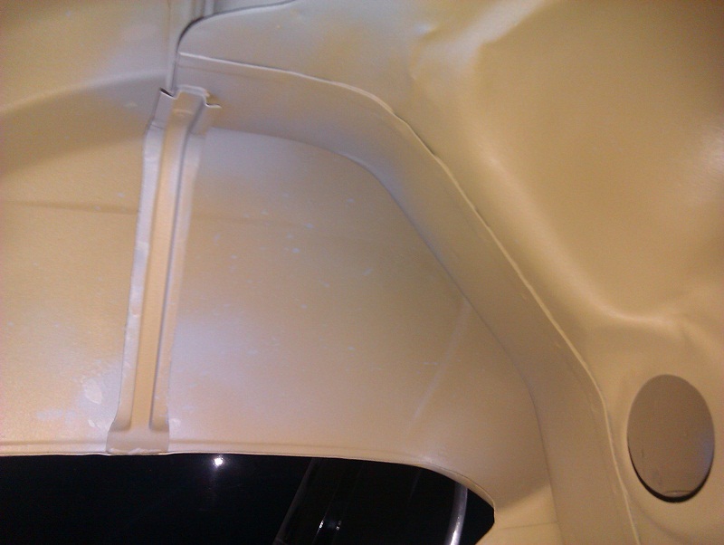

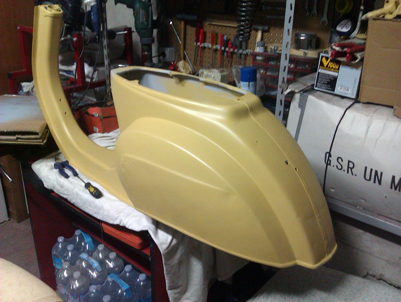

ciao a tutti,
sabato tra freddo e gelo ho deciso di dare il fondo epossidico, viste le condizioni meteo dovevo proteggere la vespa dalla ruggine, per cui spazzolata, pulizia con antisiliconico e via in campagna con l'occorrente. Ecco la vespa primerizzata con l'epossidico, le parti in grigio sono dovute ad un antiruggine professionale in bomboletta per coprire le parti non accessibili e qualche graffietto dovuto allo spostamento; le prime garantiranno un ottima protezione le seconde saranno carteggiate e poi dato il fondo.

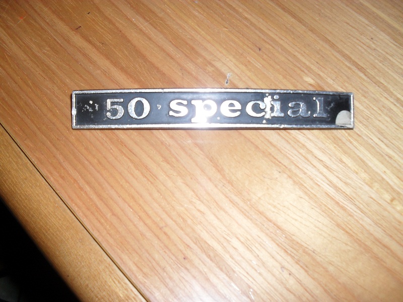

E oggi avendo avuto un pò di tempo ho fatto risorgere la targhetta posteriore originale dopo 31 anni eccola qua come si presentava:
293,24 KB
Ed ecco dopo il trattamento, le foto non sono ottimali, dal vivo la targhetta è più bella:
222,14 KB

Ho però un dubbio, la targhetta era nero opaco o lucido?io l'ho fatta nero lucido in quanto avevo questo in casa con un velo di trasparente lucido per protezione.
Da quel poco di colore che c'era nei bordi sembrava abbastanza lucido mentre la basetta era rovinata dal sole e allora l'ho fatta con quello che avevo in casa

Però, personalmente, prima di rimuovere il tunnel avrei creato e posizionato un raccordo rigido fra la zona della sella ed il piantone. Una volta rimosso lo scudo, il telaio perde compattezza e rigidità, col rischio di deformarlo maneggiandolo.

Qualcuno può darmi qualche delucidazione per la targhetta posteriore?
eventualmente come posso opacizzarla?
Inserito il - 12/02/2012 : 10:56:41  Mostra Profilo  Visita l'Homepage di poeta  Clicca per vedere l'indirizzo MSN di poeta Invia a poeta un Messaggio Privato
Guarda nuova costa una sciocchezza.... opacizzarla è impossibile se la vernice è lucida, potevi usare semplicemente del nero opaco... ma và bene.

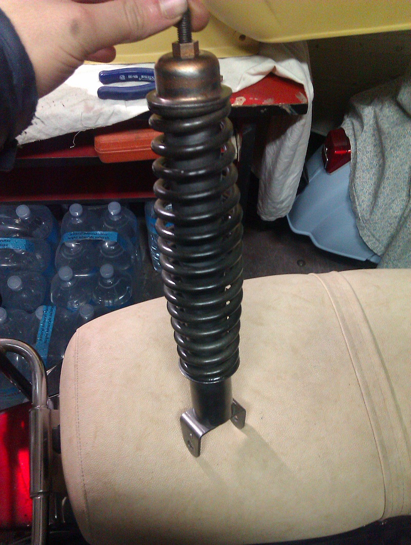

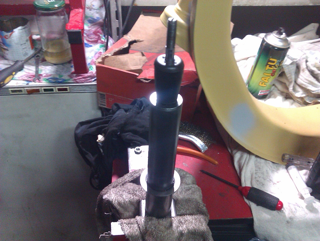

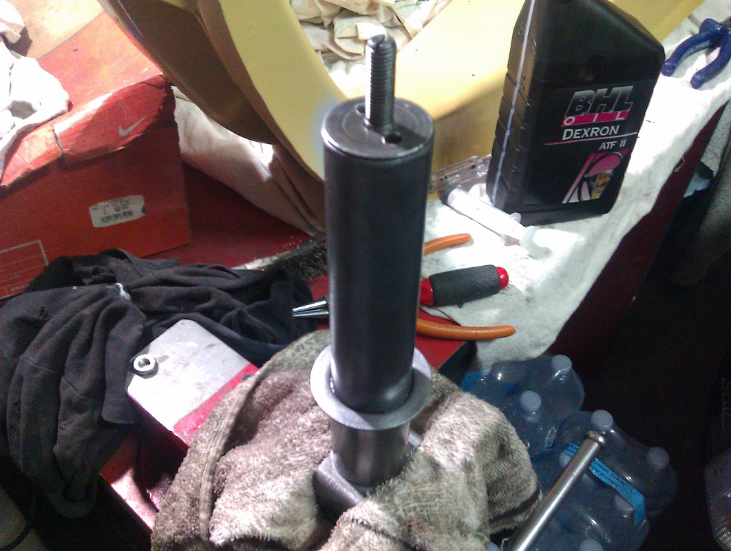

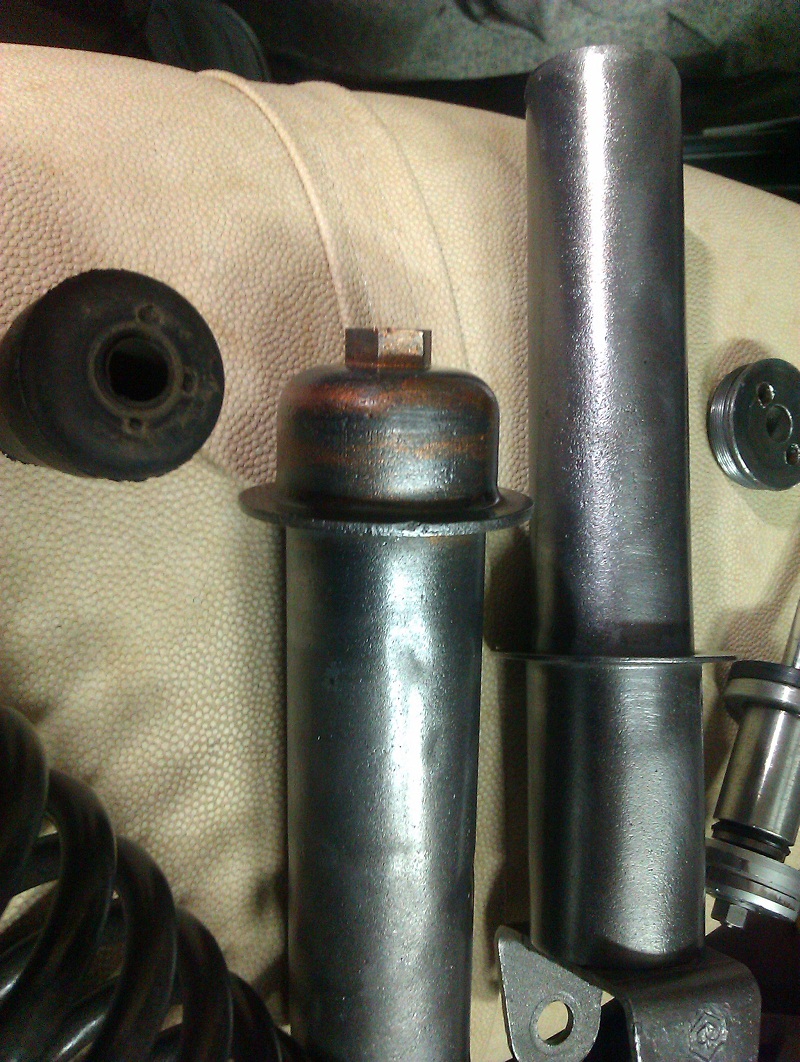

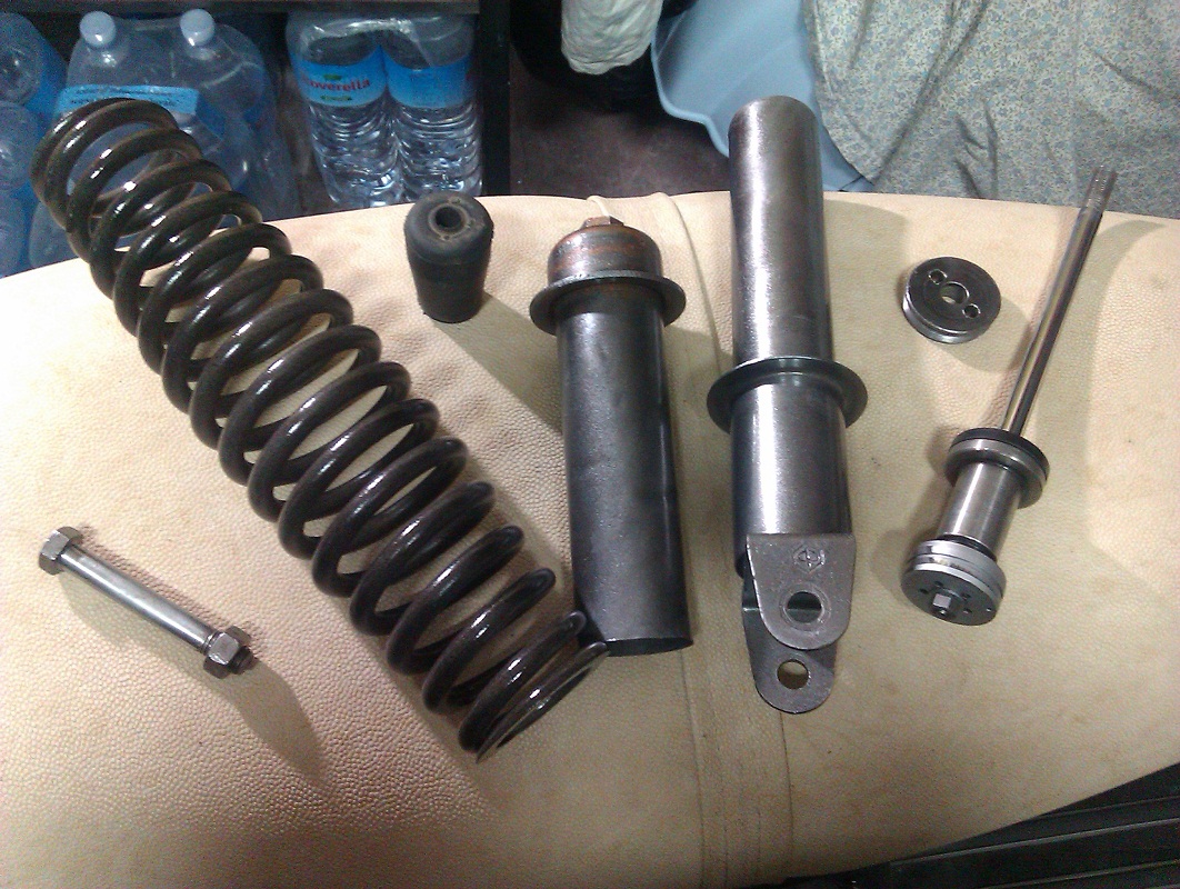

Buongiorno a tutti vi aggiorno con i lavoi svolti in questa settimana:
-ammortizzatore restaurato, ne ho trovato uno ricaricabile in luogo del suo ormai andato, l'ho preferito alle nuove riproduzioni
la molla è stata verniciata per un effetto brunito;
lo stelo lucidato, riprodotte le ramature soltanto dove erano presenti e dato il trasparente.
Ecco le foto e il rimontaggio:

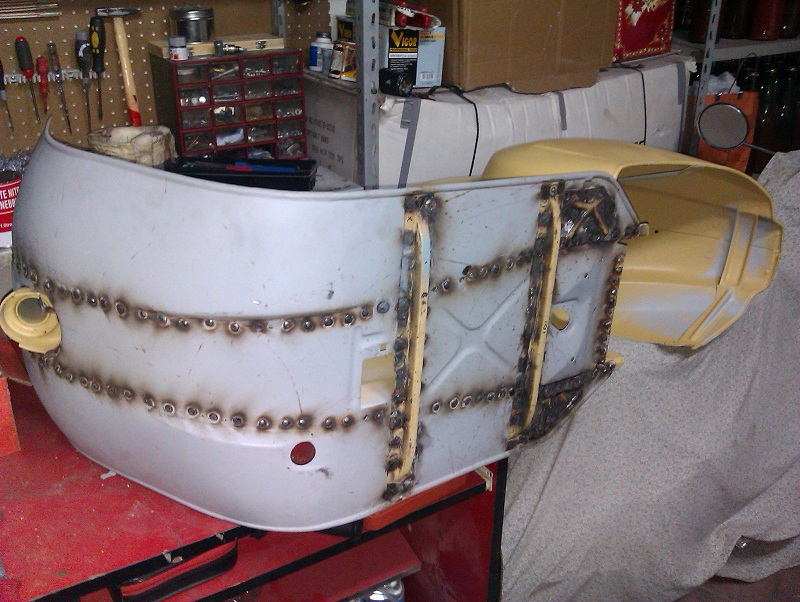

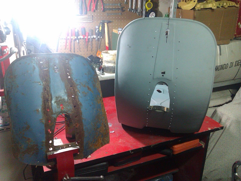

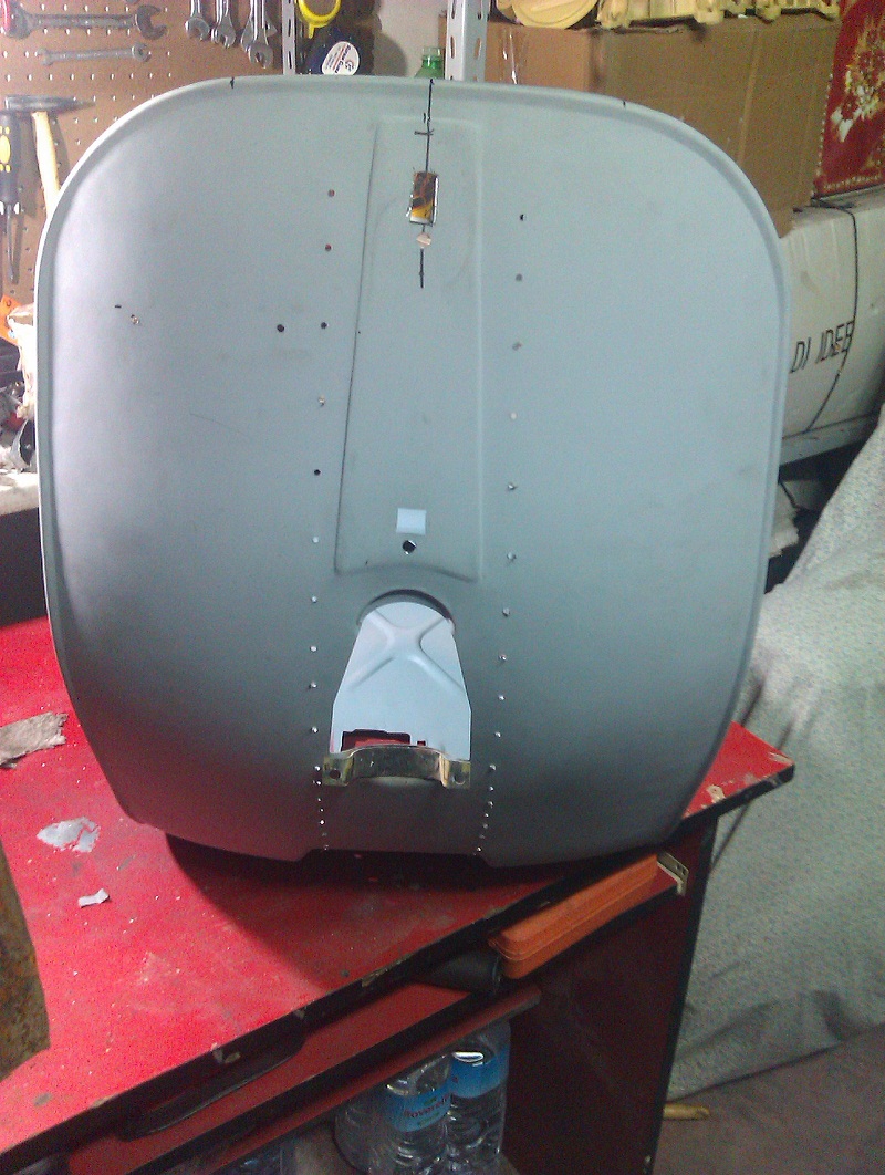

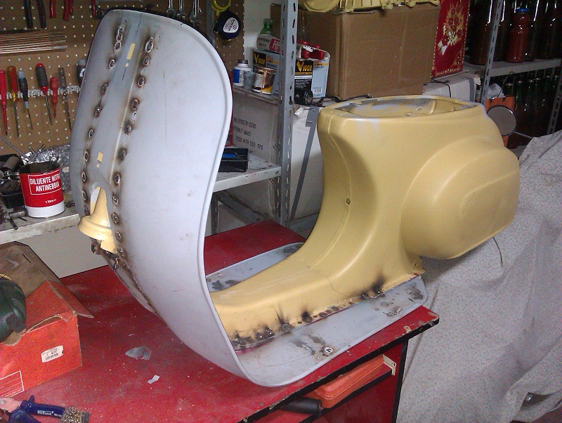

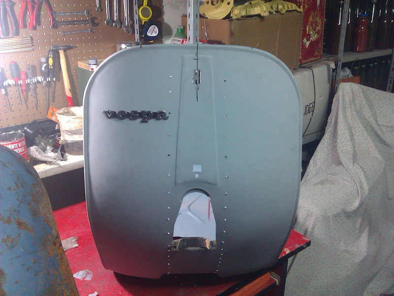

Finalmente sono riuscito a montare lo scudo.
E' stato saldato con la saldatrice a filo riproducendo l'effetto a punti in mancanza di una puntatrice idonea
Lo scudo è stato preparato saldando i rinforzi e facendo i fori per l'ancoraggio al tunnel, per la mascherina e la targhetta, naturalmente previe adeguate misurazioni:
342,77 KB
330,29 KB
il vecchio e il nuovo:
213,47 KB
191,02 KB
Angelo87

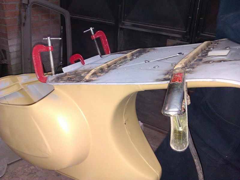

Lo scudo montato:
Grazie ad un amico, abile restauratore, lo scudo è tornato al suo posto;
dopo un'iniziale difficoltà nel far combaciare scudo e curva del tunnel,quest'ultima risultava più larga forse causa incidente o difetto generato in fabbrica.
Problema risolto con una morsa che pressando dai due lati del tunnel ha fatto ritornare questo in posizione.
177,57 KB
240,79 KB
253,13 KB
Seguirà smerigliatura dei punti di saldatura e poi mano di fondo epossidico pre stuccatura.
