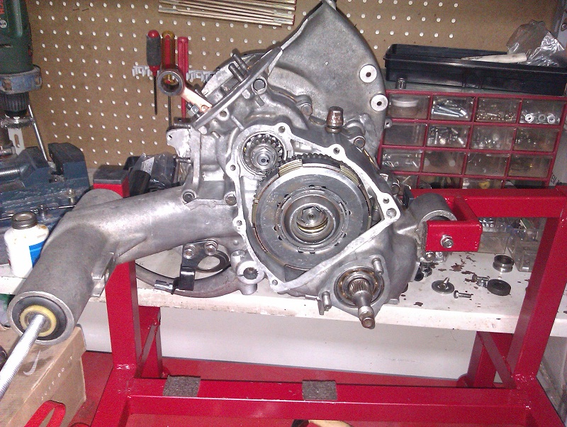

                       Ecco altre foto:
  montaggio pacco frizione:
    255,99 KB

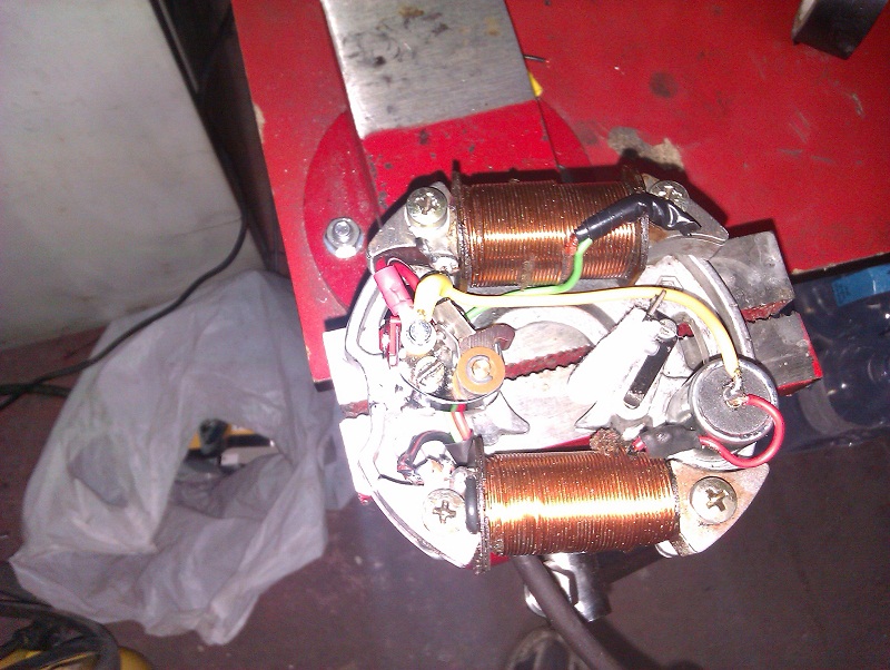

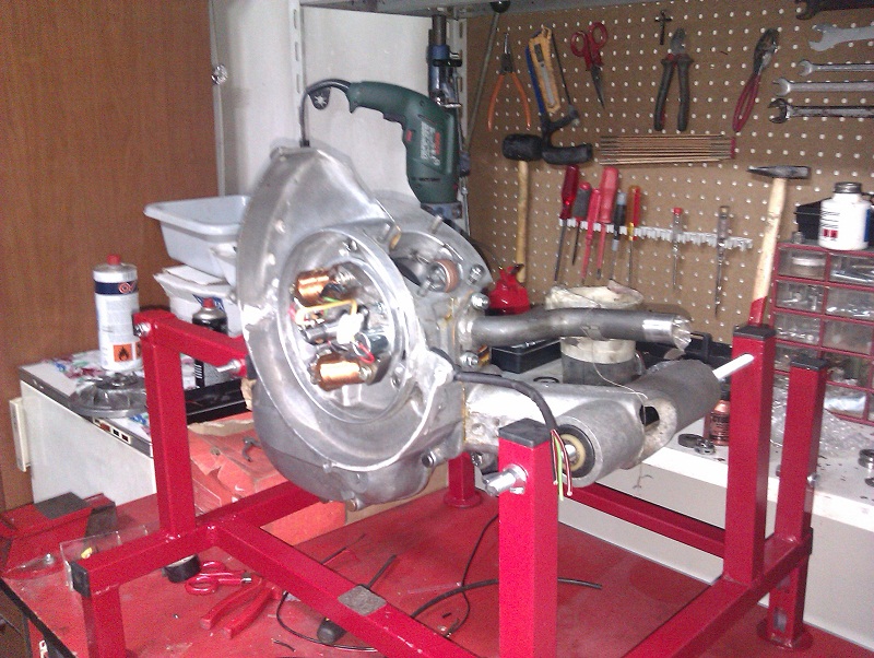

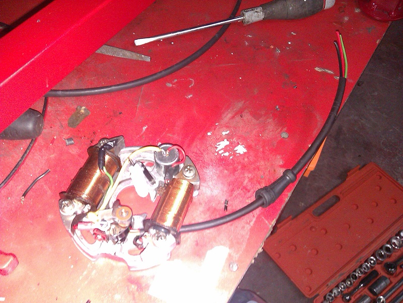

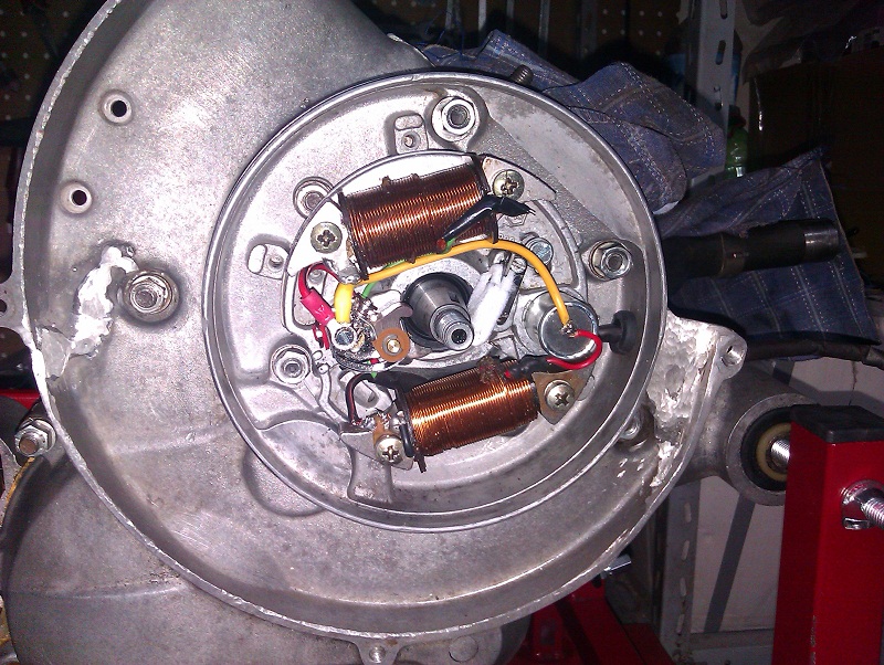

  Revisione statore e montaggio sul motore:
    222,18 KB
    228,84 KB
    289,5 KB
    263,98 KB

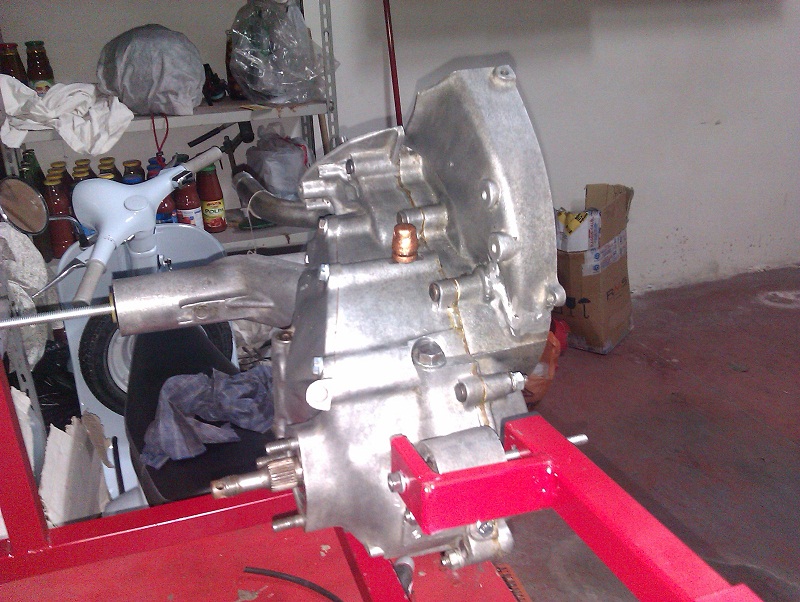

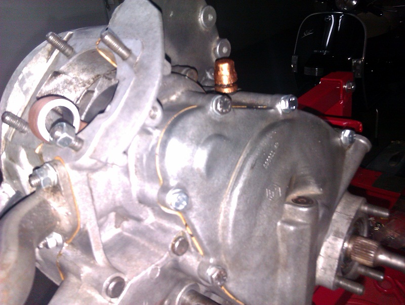

  Particolari sfiato olio e leva frizione ramati passacavi brunito:
    239,17 KB
    239,18 KB
    154,53 KB
    180,72 KB |

                       Ragazzi mi servirebbe un aiuto:
  Secondo voi come faccio a testare questa bobina? So che ci andrebbe nera, ma era gia montata nel motore e se funziona perchè non utilizzarla.
    220,57 KB |
                 25632 Messaggi  |
                       Inserito il - 31/10/2011 :  08:30:27
                       finito il motore lo provi sotto al telaio, se non hai il cavaletto  apposito.... lo butti sotto al telaio nudo con il solo cavallett, scollegato di tutto ovvio e provi ad accendere.... la bobina è per modelli special dal 73 al 77 3M... se vuoi facciamo a cambio e ti dò la ducati nera per serie migliorata... originale...ed una after market blu di scorta.... gommini e tutto ovviamente perfetto... pure la piastra di ancoraggio sul carter ti dò.
  prova la tua ed io provo la mia se Ok si fà il cambio. |

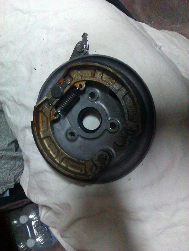

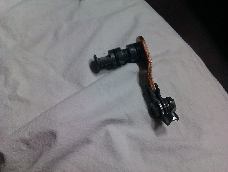

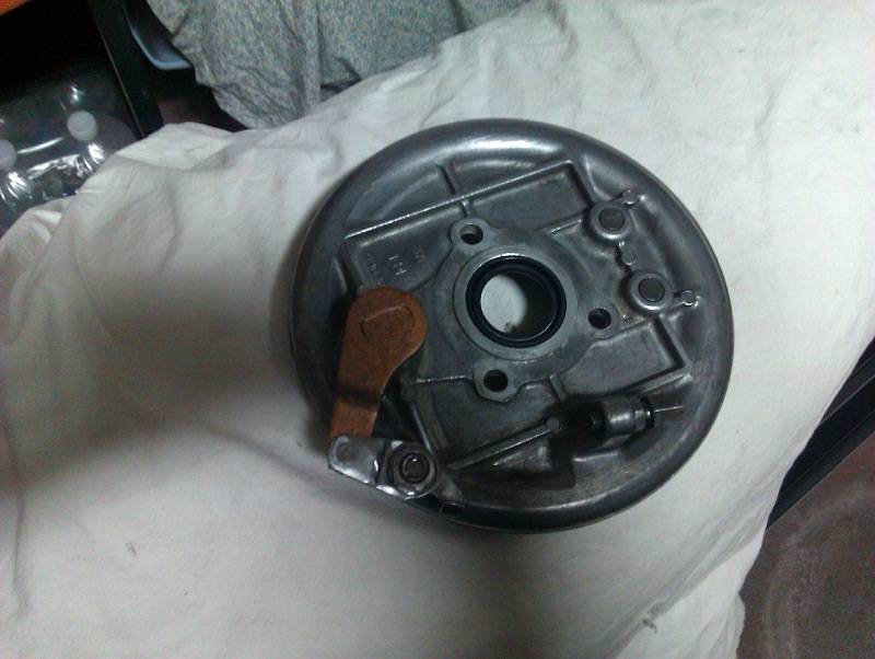

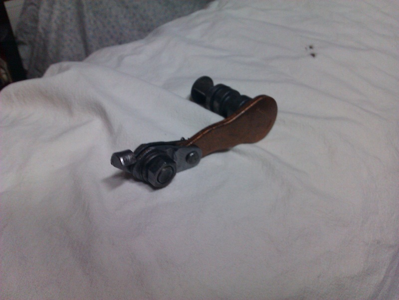

                       Altre foto:

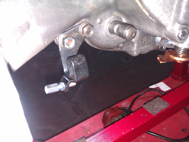

  Reviosione della leva freno e del piatto ganasce:
    125,23 KB
    127,06 KB
    307,52 KB
    192,89 KB

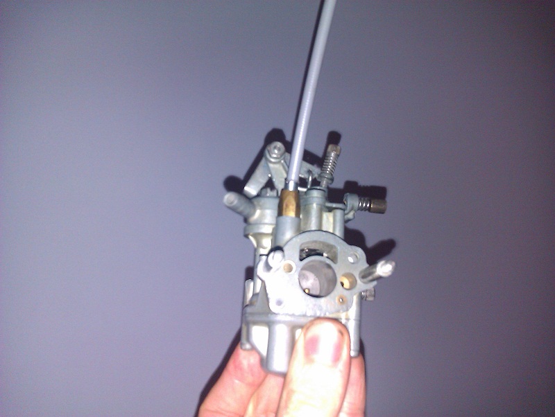

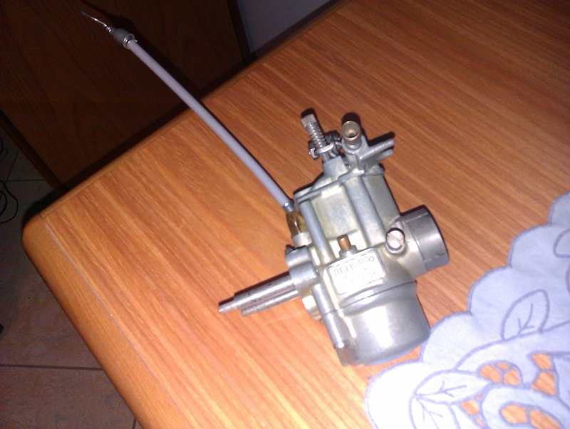

  Carburatore 16-16  revisionato:
    177,91 KB
    114,72 KB |
