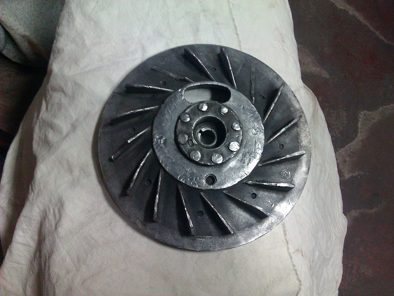

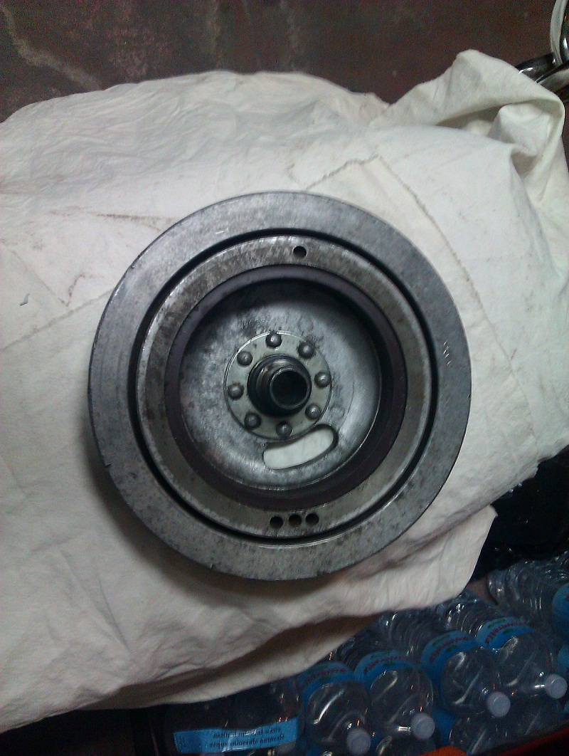

Inserito il - 11/11/2011 : 00:18:13
Ecco le foto del volano pulito: purtroppo presenta due alette e mezzo rotte. secondo voi può crearmi problemi? E' troppo sbilanciato?
 216,04 KB
 314,16 KB |
Winter89
Prov.: Bergamo
Città: darco city
5220 Messaggi |
Inserito il - 11/11/2011 : 22:10:58
per il volano vai tranquillo,che il peso di quelle 2 alette è irrisorio per il bilanciamento...alla fine mica ti fai un motore stra elaborato per gare professionali,no?
e poi per la bobina e la cuffia di sicuro sono state cambiate....quale altro motivo vuoi che ci sia?hanno messo pezzi più vecchi ma non sono i suoi se vuoi essere pignolo! daltronde in 30 anni di vespa può aver visto di tutto e di più... |

Inserito il - 11/11/2011 : 23:57:00
Per la bobina ho risolto il buon poeta mi sta dando un grande aiuto, per la cuffia ho letto che aveva il vecchio logo per questo mi sorge il dubbio. Allora posso stare tranquillo con il volano? In fondo la massima elaborazione sarà un 75 DR  |

Inserito il - 13/11/2011 : 13:32:11
vai tranquillo! |
