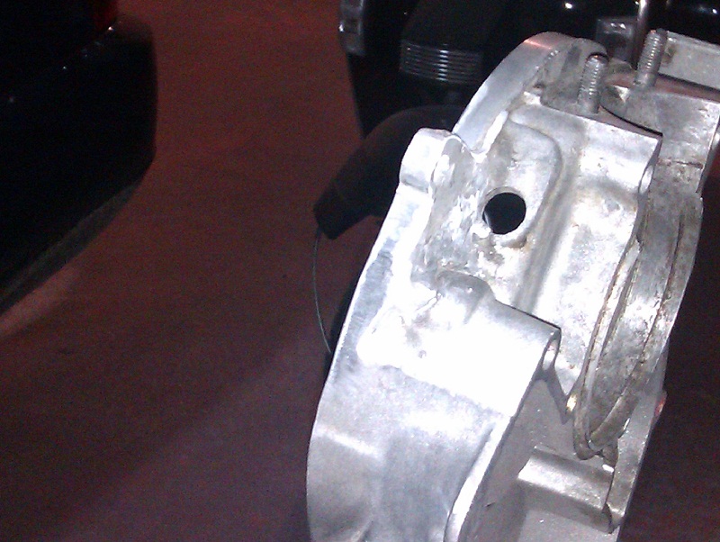

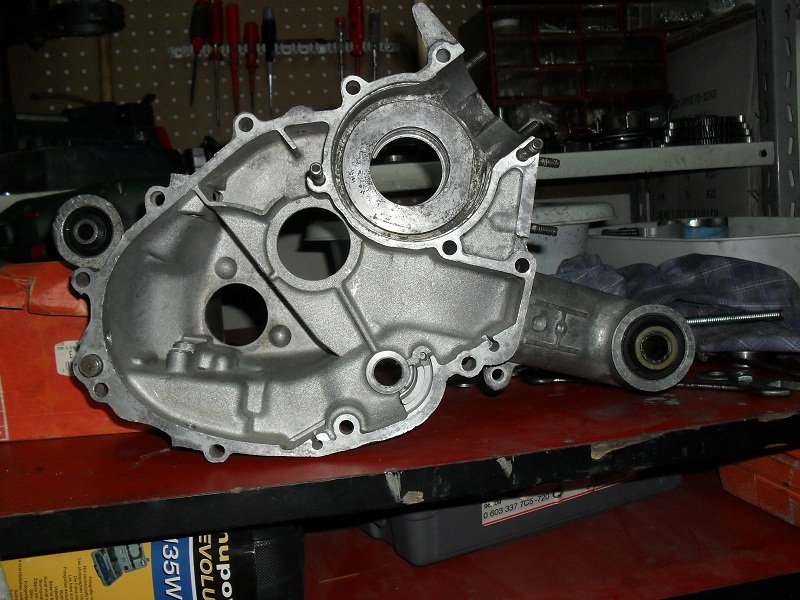

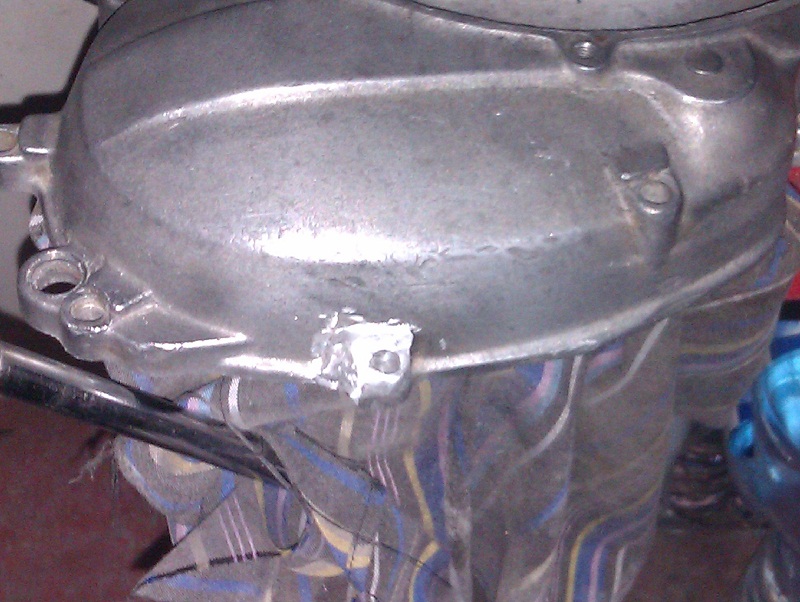

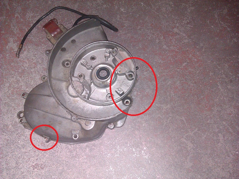

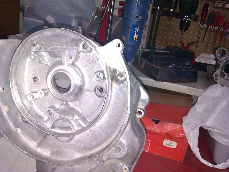

Ragazzi vi aggiorno su qualche lavoretto effettuato.

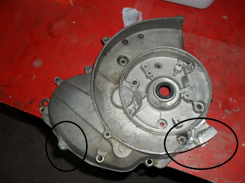

Ho finito di ricostruire il carter,
ecco come si presentava, con le parti cerchiate distrutte:
278,71 KB

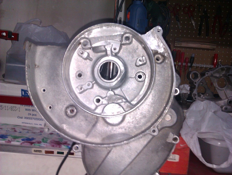

dopo aver tagliato e fatto saldare un pezzo di allumino, mi sono armato di minitrapano con varie molette abrasive, flex con disco da smeriglio, trapano con apposite punte per i fori M7 e punta da 5.5 per il foro di attacco del coprivolano che verrà filetato M6,poi tanta tanta pazienza:
322,54 KB
Ed ecco il risultato finale non perfettamente come era prima, ma simile, visto il lavoro totalmente a mano mi ritengo soddisfato
192,69 KB
237,02 KB
198,52 KB
190,09 KB
I carter sono pronti per il rimontaggio del motore.
A presto per i prossimi aggiornamenti.

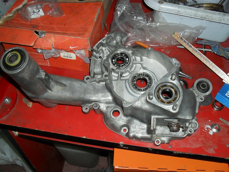

Inserito il - 26/10/2011 : 23:24:15  Mostra Profilo Invia a Angelo87 un Messaggio Privato

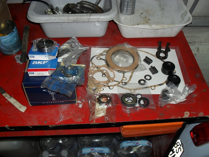

Salve a tutti i vespisti, scusate per il ritardo ma i lavori procedono lentamente.
I questa settimana ho finito il motore e prima ho fatto raddrizzare il telaio, adesso fermo in attesa della sabbiatura e saldatura dello scudo.
Torniamo al motore:

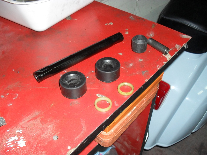

Una foto con tutti i pezzi comprati, sarà un motorello tranquillo.
i pezzi nella foto:
- Albero motore rms
- serie guarnizioni
- serie Paraoli KOK, nn sapevo dell'esistenza dei corteco, me ne sono accorto a motore chiuso, comunque sembrano ben fatti, ho visto che ci sono pure i Polini kok.Spero che vadano bene o riapro il motore?
- crocera originale piaggio (niente risparmio li)
- cuscinetti di banco e ruota SKF tra cui i TN9
- cuscinetti lato volano e frizione originali piaggio
- serie tre dischi frizione
- gommine messa in moto
- silent ammortizzatore
Trovare i silent è stato laborioso, non li ho trovati ma ho scoperto il kit per le vespe GTR, Sprint; il silent più grande è lo stesso della vespa 50 e allora ho preso due kit spendendo 8 euro
Ecco le varie foto:
323,81 KB
278,45 KB
Ecoo il kit pronto per il montaggio
300,9 KB

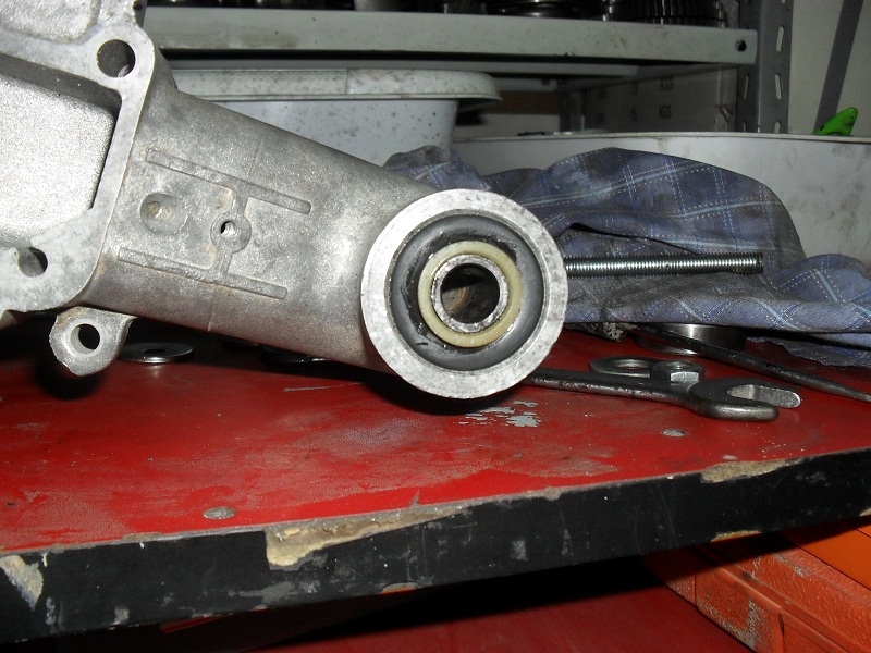

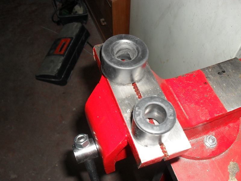

Montaggio silent effettuato con barra filettata, dadi e rondelle e sapone per piatti:
322,66 KB
321,48 KB

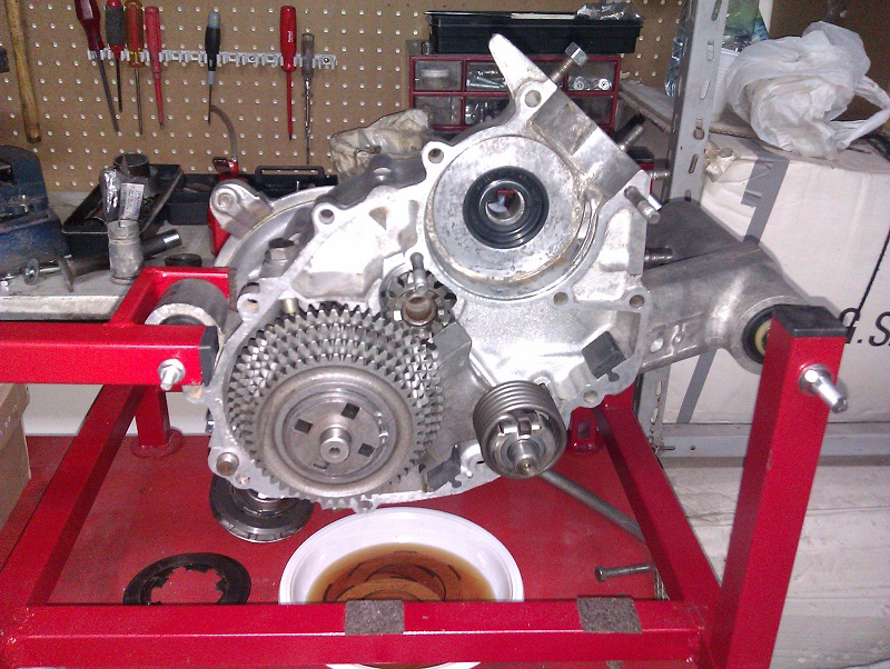

Montaggio cuscinetti:
354,57 KB

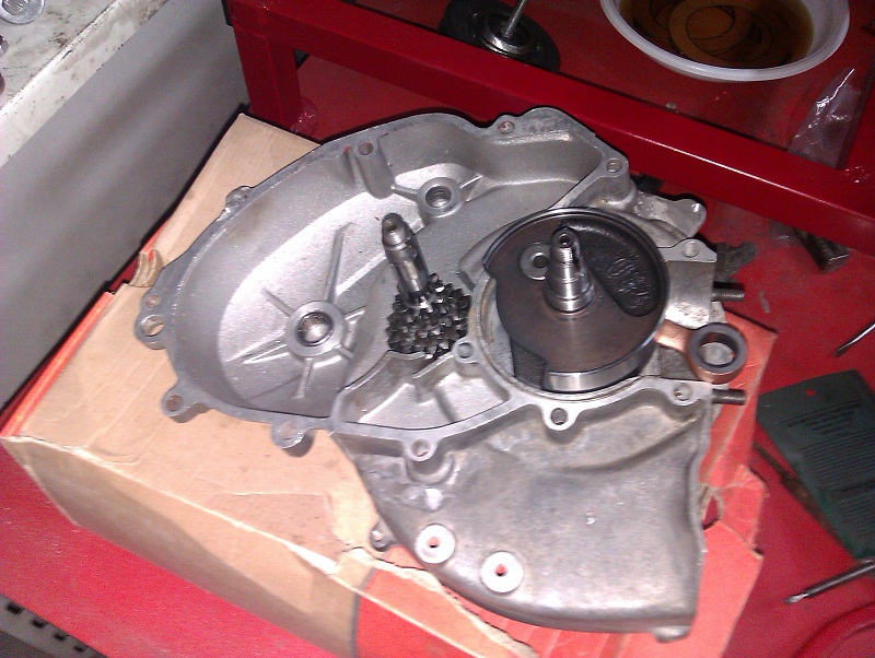

Carter farciti dopo sgrassaggio dei pezzi e la revisione del cambio:
279,71 KB
195,94 KB
Mancano le foto del motore chiuso che metterò al più presto;
I carter si sono accoppiati bene, un pò di difficolta nel far entrare l'albero ma messo il mezzo carter in freezer e riscaldando il cuscinetto con dadi e spessori e qualche colpetto di mazzetta di gomma per pavimenti tutto si è perfettamente centrato.
A presto le altre foto.
