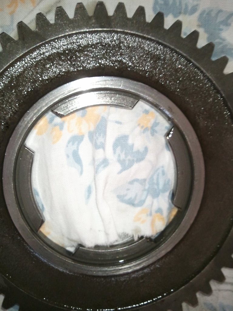

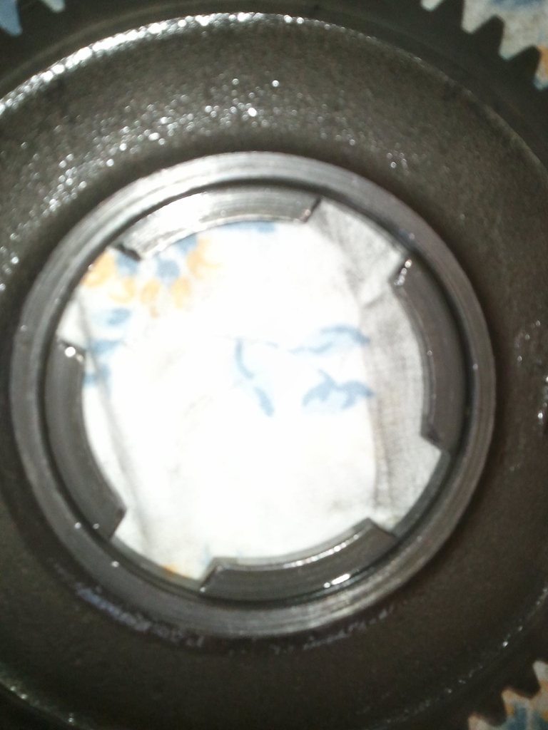

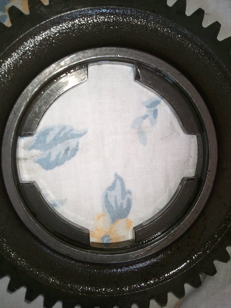

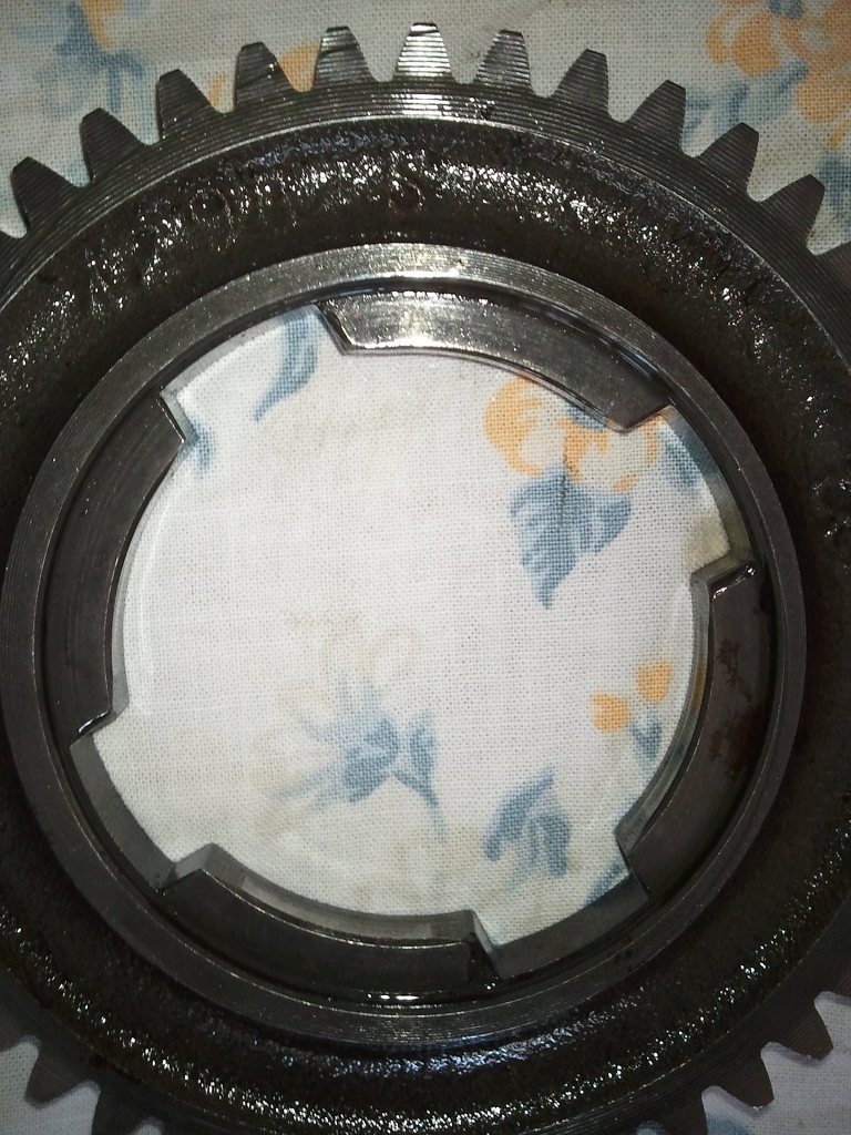

ed ecco le foto degli ingranaggi.. sono tanto rovinati da dover essere cambiati? se si dove si possono trovare che non costino molto?

diciamo che non sono il massimo ma ne ho usati di peggio, ora fai una prova del genere, monta di nuovo gli ingranaggi e controlla facendo scattare la crociera che siano in linea con essa, poi metti lo spessore e il seger e controlla con uno spessimetro quanto spazio ti manca!! per il gruppo termico, io ti consiglio di comrare un 130 DR che con 80€ lo compri nuovo.. hai controllato il numero di denti della campana e del pignone?

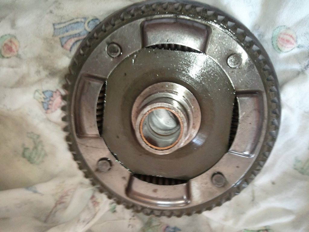

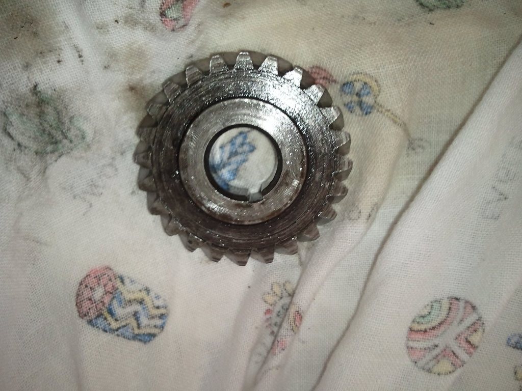

ok, sotto foto di campana e pignone: dovrebbero essere 60 e 24 denti rispettivamente se non ho contato male
Per la prova che dicidevo prima montare la crocera nuova nell'albero (ora mi leggo le istruzioni). ma il seguito non ho capito bene.. quale sarebbe lo spessore? in pratica devo verificare che i denti della crocera prendano più in dentro possibile gli ingranaggi? al di la del fatto che devo procurarmi uno spessimetro, quale spazio devo controllare?

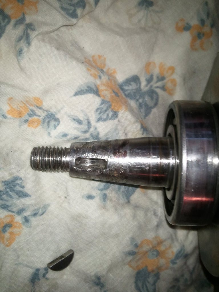

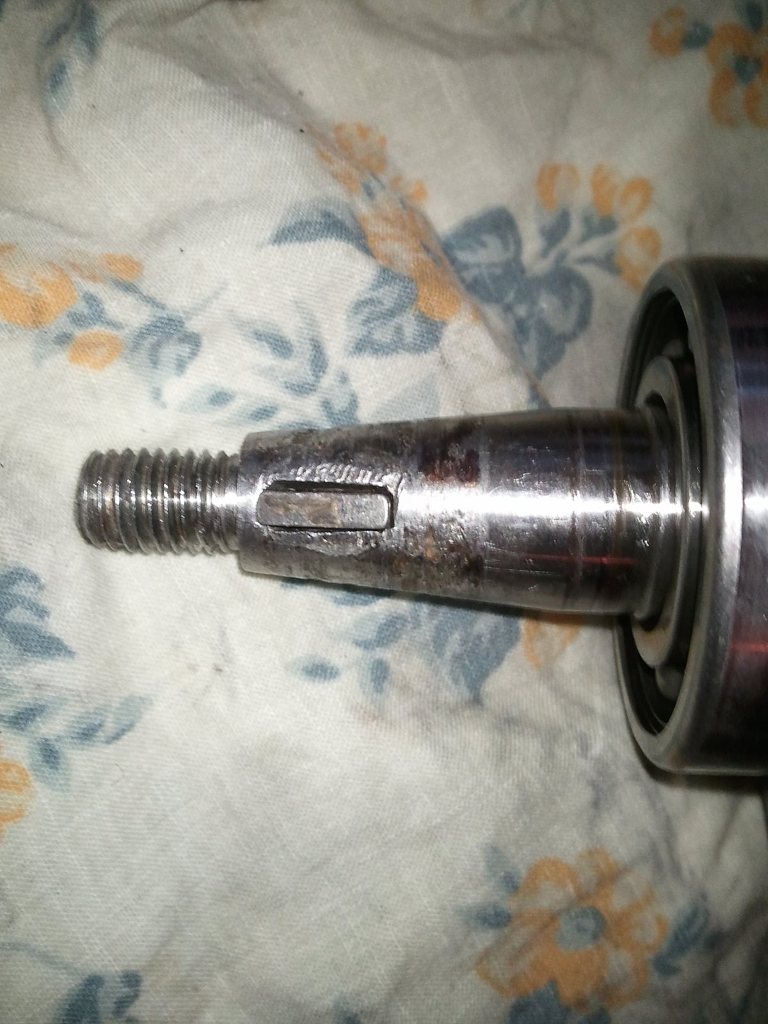

ho però un dubbio sull'albero motore: leggendo qua e la ho letto di "schiavettamenti" il che mi ha fatto pensare al mio albero che forse non è tanto normale; posto le foto della sede chiavetta lato volano.. secondo voi va bene o è da cambiare anche questo?? se è da cambiare mi sapete consigliare un sito che vende sia il GT che l'albero motore a prezzo onesto così da far un ordine unico? dimenticavo devo trovare anche i rasamenti del cambio maggiorarati, in quando mi sembra ci sia + gioco di 0.5mm nelle marce una volta messi i rasamenti e i seeger (non sono riuscito a trovare uno spessimetro per fare una misura)..
