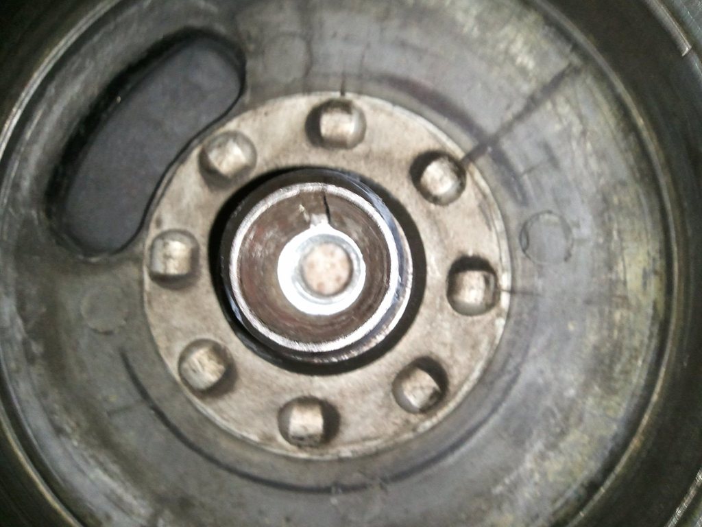

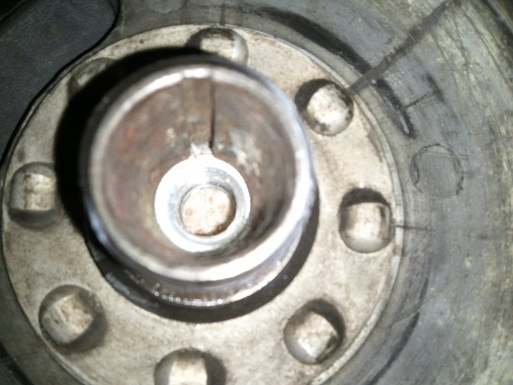

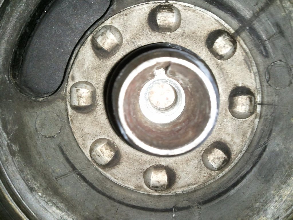

io cambierei anche l'albero, ha preso una bella schiavettata, hai controllato lo stato della sede del volano?

ok, procediamo anche per la sostituzione dell'albero.. allego foto sede del volano, spero si riesca a vedere qualcosa e che non sia da sostituire anche quello , prima che mi facessi venire in mente non ci avevo nemmeno pensato a controllare la!!!

lo schiavettamento si nota ma vai tranquillo con il volano..guarda il prezzo del DR su ebay non lo trovi da nessun ricambista e neanche dell'albero chiedi via mail a borrozzinomoto su ebay, ha l'albero mazzucchelli a 60€ e il dr a 80€ però l'albero mazzucchelli AMT126 ha anticipo standard ET3 non è anticipato, dovresti tagliarlo tu se te la senti se no lo compri già anticipato, costa sui 70/80€.. sempre della mazzucchelli.
