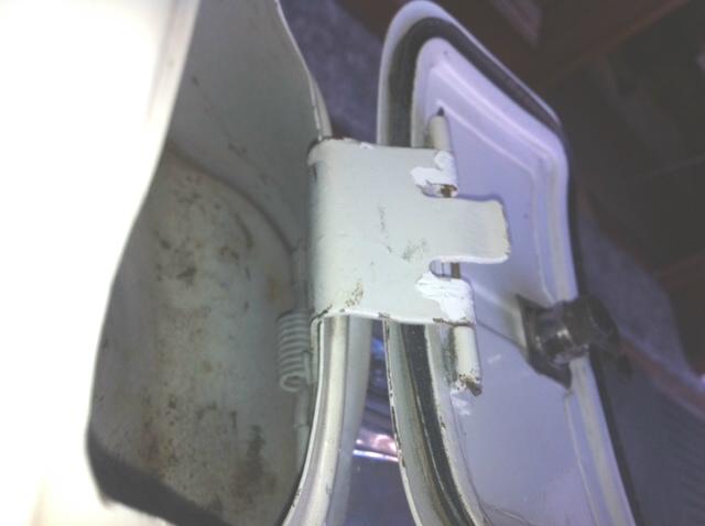

Popolo del VSB1 ho bisogno del vostro aiuto...
Rimontando il cassettino del vano porta attrezzi ho ritrovato un problema gia riscontrato prima dello smontaggio del GS: non si chiude.
Ovvero, tra la staffa che regge lo sportellino e la flangia che si imbullona al telaio c'è una molla che spinge il tutto in posizione di apertura (almeno parrebbe da montare in quel modo.
Così facendo, però (a parte un culo bestiale a montare il tutto, non c'è verso di tenere il cassettino ben chiuso: la serratura lo tiene giu sul lato superiore, ma la molla spinge in fuori la parte inferiore. Pezzi non ne mancano, ho controllato, e pare montato correttamente almeno secondo gli esplosi che ho io...
Mi serve una dritta da qualcuno che ci sia già passato...
GRAZIE!!!!!!

Ciao, sei sicuro di avere montato bene la molla?
Nella foto non si vede molto, ma non mi risulta il fatto che la molla debba spingere verso l'esterno, c'è qualcosa che non torna, nella mia gs non è così, la molla lo sportellino lo tiene verso l'interno non verso l'esterno. Fammi sapere. Ciao

ciao tiziano! grazie potrebbe essere quello.. ma con la molla che tira verso l'interno poi resta aperto?
Grazie ancora!

Inserito il - 25/08/2011 : 06:53:52  Mostra Profilo Invia a Fabio65 un Messaggio Privato
Ecco una foto dell'insieme così come poi è stato montato. La molla probabilmente è messa male, qualcuno sa aiutarmi?
Grazie!!!

Non ricordi se la molla è da centrare sul perno di acciaio che tiene insieme il cardine? Dal tipo di 'azione' che mi viene descritta, l'apertura e la chiusura più che per azione di una molla sembrano avvenire per effetto di una clip che si incastra da qualche parte...

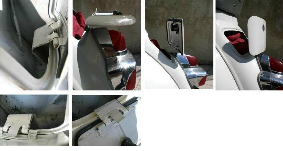

se può esserti utile, ecco una foto della mia

Inserito il - 25/08/2011 : 12:50:36  Mostra Profilo Invia a Steck81 un Messaggio Privato
il difetto secondo me sta nella piega della staffa quella di alfred ha un ango,lo sicuramente minore di 90°(acuto) metre la tua ha un angolo maggiore(ottuso)
poi prova anche a ridimensionare i perni che fanno da cardine.. mi sembrano un po laschi

Inserito il - 25/08/2011 : 13:35:57  Mostra Profilo Invia a alfred un Messaggio Privato
nella pausa pranzo ho fatto un mix di foto
(se ti servono in dim maggiori te le mando via mail)
ho preso (alla buona) anche una sagoma dell'angolatura della staffa
(che come dice stek è < ai 90°)
appena riesco ti do l'angolo rilevato

Accipicchia Alfred che lavorone, grazie davvero di cuore!!!!!
Ma aspetta un momento... dalla prima foto che hai postato si intravede la molla che sembra messa come la mia... nel tuo caso, a cassettino aperto la molla è in forza o no? La mia staffa è
premuta dalla molla contro la parete della scocca...
Anche a me sembra inoltre diverso l'angolo della staffa: la tua presenta un angolo più acuto.
Fondamentale sapere una cosa: ma in chiusura il tuo cassettino si va ad incastrare da qualche parte nella parte inferiore della sagomatura del cassetto? Cos'è che tiene il cassettino chiuso di sotto? La molla o il cardine saldato sullo sportellino si aggancia alla carrozzeria in qualche modo?
Grazie davvero a tutti, siete gentilissimi!!!
