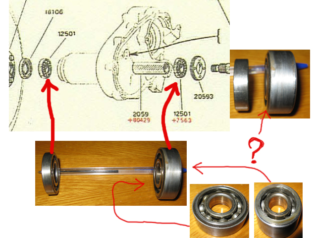

Caio a tutti, sono di nuovo qui a scrivere perchè ho bisogno di aiuto...
Devo comprare i cuscinetti del mozzo ruota posteriore della mia vb1.
Sono due, e quelli che ho smontato sono molto diversi tra loro.( vedi foto). Quello più piccolo stava dalla parte ruota, mentre quello grosso è strano,e stava dal lato cambio dietro la ghiera filettata. Il mio problema è:
Sono questi i cuscinetti che vanno mantati realmente, o nel tempo qualche furbone ne ha messi due a casaccio?
Non li trovo come pezzi di ricambio vespa dai vari ricambisti... ,per questo mi viene il dubbio.
Inoltre quello lato cambio ha un bordo strano... sporgente?
Un altra cosa... dispongo di tutti gli spaccati motoe, frizione, ecc ecc, ma i singoli pezzi sono contrassegnati da codici... esiste qualcosa che dai codici possa farmi risalire al nome del singolo pezzo.Lo chiedo proprio perchè alcuni pezzi( minuteria soprattutto) mancano e vorrei rimontare tutto a dovere. grazie

Effettivamente è molto strano perchè il codice è lo stesso e sono disegnati anche uguali, ma in realta sono diversi !! a me puzza di modifica....
Una differenza fisica cos'ì grande l'avrebbero marcata in maniera chiara nel disegno e avrebbero usato due codici diversi !
Quindi..... boh

grazie... allora cercherò altre info
