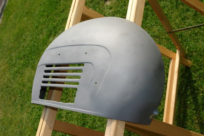

Ciao a tutti, mi chiamo Fabio, sono di Savona e questa è una storia lunghetta...
Sono a caccia di informazioni più precise possibile, sicuramente alcuni di voi già hanno visto la storia altrove, spero non sia un problema...
Ebbene: circa 25 anni fa ho avuto in regalo questa vespa meravigliosa che il papà di un mio caro amico aveva abbandonato da un elettrauto causa guasto del regolatore di tensione. Il telaio è il 13.*** immatricolata a Savona il 7 maggio 1962. Nel corso degli anni la moto era stata verniciata almeno due volte, prima azzurrino metallizzato (abbastanza bene) e poi blu navy a secchiate, nemmeno a pennello. Questo in gran parte ha però salvato la scocca da un deterioremanto che gli anni passati con me in attesa del restauro avrebbero potuto causarle.
La situazione attuale è: carrozzeria sabbiata e primerizzata. Motore aperto, banco e frizione nuovi, pistone perso, cambio da revisionare.
Km complessivi (almeno quelli segnati sul tachimnetro) meno di 9.000, almeno in parte confermati dallo stato di salute della testa, poulita e priva del minimo difetto, per lo meno al suo interno.
Ho già trovato persone davvero speciali e gentili che mi hanno saputo dare consigli preziosissimi, ho visto che qui altri hanno questo bel GS che vorrei tornasse al suo stato di originalità assoluta... Qualche foto dei lavori fatti fin'ora:
Manubrio pressofuso e spazzolato da me
Scocca sabbiata
Le uniche vere magagne di carrozzeria:
Primer epossidico bicomponente spruzzato a meno di 12 ore dalla sabbiatura
Tachimetro
Vetro e cornice nuove, movimento lubrificato
Dy fit sul manubrio di tachimetro, commutatore Siem e faro originale con ghiera Siem nuova (la vecchia era irrecuperabile)
Ricostruzione griglia cofano lato motore (qualcuno sa perchè molti tagliavano le ultime due bacchette???)

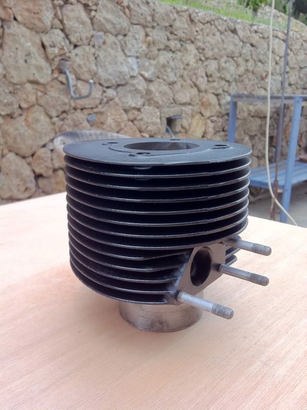

Cilindro

Sono fermo in attesa di trovare un saldatore in grado di fare quei pochi interventi che mi necessitano prima di iniziare la stuccatura...

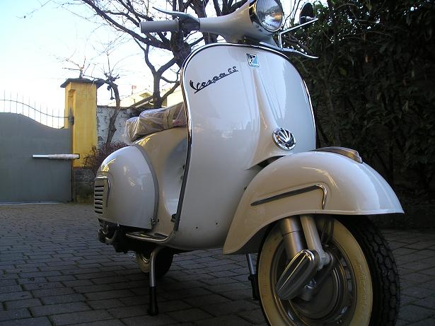

ciao fabio compl.x la vespa ed il restauro....ti auguro che venga come la mia o + bella ancora.

Stupenda Daniele... ti sei tirato una bella croce... ora so a chi chiedere!!!
Giusto per iniziare... ammortizzatore anteriore... il tuo sembra una replica perfetta dell'originale! Che pezzo è?
Inoltre, mi sapresti dire se questa sella assomiglia alla tua? Non so se è l'originale o meno...
