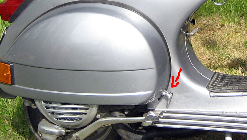

Ciao a tutti volevo sapere perchè alcune vespe px: p125x p150x e p200e
hanno la chiusura de cofani laterali con levetta e altre no

la prima serie di px portava la chiusura in quel modo per i cofani laterali,poi li han messi sotto sella

Le prime serie avevano i ganci così (se non erro fino all'81), come la precedente TS e le precedenti large.
Nelle serie più nuove (PXE) hanno messo i ganci sotto la sella per non permettere il furto delle pance (sella con serratura)
Se ho sbagliato qualcosa correggetemi

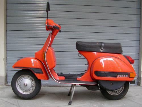

però ho visto una p200e non pxe che aveva la chiusura nella sella

anno??
Vespa P200E
Città: Napoli
10 Messaggi
Inserito il - 26/09/2011 : 14:36:39  Mostra Profilo Invia a Vespa P200E un Messaggio Privato
1982

ed è con la chiusura sotto la sella ne sono certo
