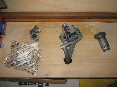

Inserisco qualche foto.

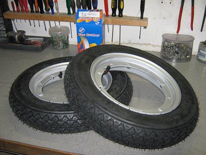

43,4 KB
Gomme montate

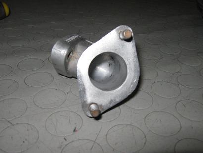

28,49 KB
Collettore

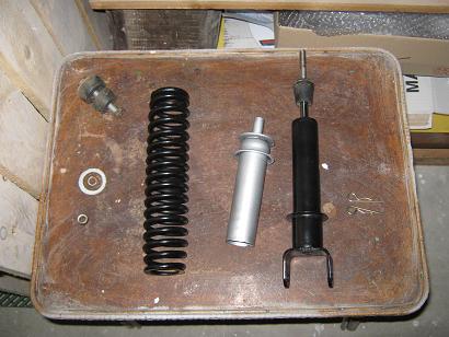

42,04 KB
Ammortizzatore posteriore riverniciato

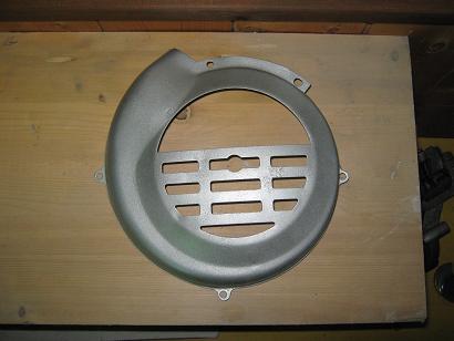

31,33 KB
Copriventola
34 KB
Leva del freno posteriore revisionata
37,86 KB

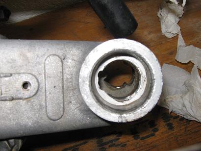

E qui il danno che ho fatto alla sede del tampone motore...
che ne dite puù pregiudicare il corretto funzionamento o la durata dei gomini ?
Boh ormai è fatto ! Mi è scappato l' avvitatore.
