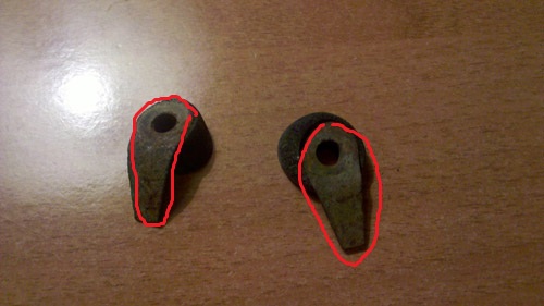

ciao ragazzi..
sapete dove posso trovare questi due pezzi??
57,57 KB
ho trovato gallette e tamponcini ma quelle due linguelle, se si possono chiamare cosi, non so dove recuperarle..
sono in pratica quelle che dal retro, assieme a tamponi e gallette, tengono fissato il faro posteriore..
le mie le avevo recuperate ai tempi da gentili, ma ora non ne ha più a quanto pare..
sò che è solo un dettaglio, ma se fosse possibile trovarne due sarebbe perfetto..
grazie a tutti quelli che mi aiuteranno.

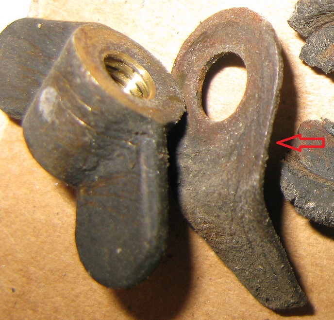

Eccoti una foto del particolare:
199,34 KB
Il tutto in questo momento è impacchettato e dentro uno scatolo.
Ti chiedo un pò di pazienza per quanto riguarda le misure.
Non dovrebbe essere difficile riprodurle.

quoto wyatt87 rifatti con lamierino di ottone ...le misure le intuisci dalle dimensioni della vite con il galletto (simili a una rondella con la coda che poi si piega sul galletto)

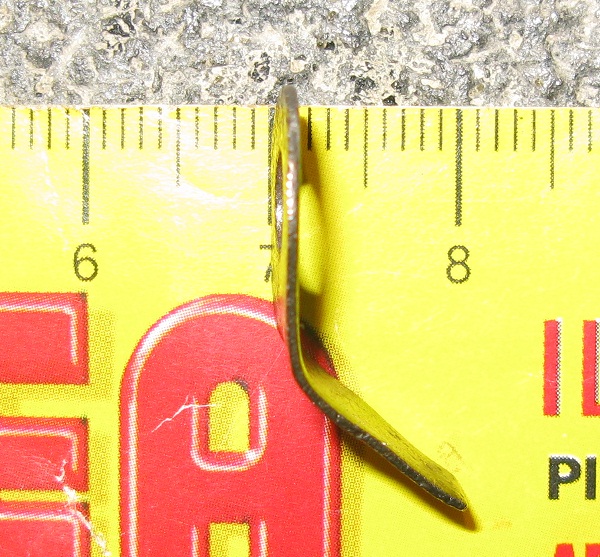

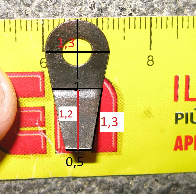

Ecco le misure, mm + mm -
199,75 KB
il grado di inclinazione:
171,89 KB
Spero esserti stato d'aiuto
Inserito il - 12/12/2012 : 20:23:56  Mostra Profilo Invia a XXX VESPA XXX un Messaggio Privato
GRAZIE MILLE!!
Inserito il - 12/12/2012 : 20:28:51  Mostra Profilo Invia a sanrem un Messaggio Privato
199,75 KB
171,89 KB
Forse d'aiuto si , ma sei stato poco chiaro... non si capisce nulla !!
