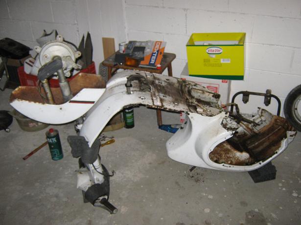

Inserito il - 19/05/2011 : 18:46:59  Mostra Profilo Invia a Uait Vespin un Messaggio Privato
Avevo sbagliato posto dove scrivere...

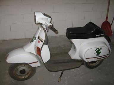

comunque questa è la mia vespa:
30,69 KB
Come l' ho portata a casa
54,17 KB
Come è adesso
Stò preparando la carrozzeria per una verniciatura,
ho comprato il primer epossidico, il suo catalizzatore e il suo diluente.
Non sono molto esperto,
infatti tutti i consigli sono ben accetti !
Già mi hanno consigliato di sabbiarla.
Chi ha effettuato la sabbiatura, ha poi messo subito il primer e vernice ?
Ho già letto qualcosa in giro, c'è chi utilizza subito il ferox per
convertire la ruggine...poi fondo e vernice.
Quale è la procedura esatta da seguire ?
Vi terrò aggiornati sui lavori.
Grazie a tutti

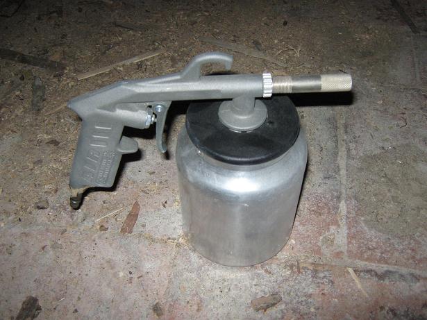

Inserito il - 21/05/2011 : 11:34:48  Mostra Profilo  Visita l'Homepage di poeta  Clicca per vedere l'indirizzo MSN di poeta Invia a poeta un Messaggio Privato

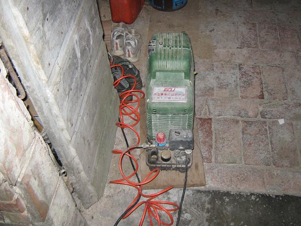

foto della sabbiatrice e del compressore... bitte!

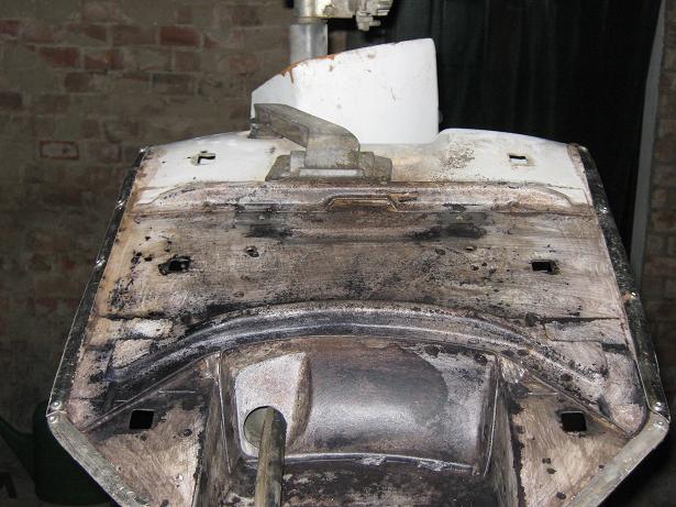

Inserito il - 25/05/2011 : 09:06:09  Mostra Profilo Invia a Uait Vespin un Messaggio Privato
I lavori procedono un pò a singhiozzo,
per via del tempo che non è tanto, comunque qualcosa si muove.
Ecco le foto del compressore,
non è una bomba, ma funziona e della pistola.

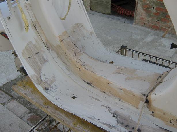

Nella parte sotto ho finito il trattamento con il ferox,
e sulla pedana ho fatto qualche pezza...
lo sò, non è una bella cosa, sarebbe stato meglio sostituire
tutto il fondo (come ho visto nella guida), ma come ripeto
il tempo scarseggia e i soldini sono quelli che sono,
poi non essendo un modello "di valore" faccio il minimo
indispensabile.

Queste invece sono le foto dei famosi rattoppi...
avanti dite la vostra !!!
Inserito il - 25/05/2011 : 09:30:17  Mostra Profilo  Visita l'Homepage di poeta  Clicca per vedere l'indirizzo MSN di poeta Invia a poeta un Messaggio Privato
Come immaginavo...La sabbiatura è ben altra storia in verità.... comunque basta questo, il ferox era meglio solo nei puntu dove arrigginiva, ora ti ha fatto pellicola e quindi attenzione, potrebbe sollevarti la vernice nuova!!! Per ovviare dagli una carteggiata con 280 ad acqua sommaria così pulisci meglio e poi sparaci del fondo in modo uniforme su tutta la scocca sotto e sopra, ovviamente dopo che hai pulito, spazzolato, saldato e stuccato le piccole imperfezioni che di certo avrai in varii punti...
Il FONDO a Codice è un grigio medio, sulla PK questo codice (ed anche sulle special N-L-R, PX ecc....) in vero è sbagliato!!! Il GRIGIO del FONDO originale è scuro, molto più scuro dell'8012m, si ottiene con del comune FONDO grigio, quale che sia che troverai in colorificio (mono o bi-componente), a cui và aggiunto del NERO nella percentuale del 10-15-20% circa, allora otterrai un grigio simile all'originale, i numeri telaio e la OM DGM vanno puliti con un chiodo appuntito e grande a mò di penna a ferro o li seppellisci nel verniciare, ricordati dato il fondo di riprodurre il quadro grigio sui numeri telaio come in origine coprendoli con un quadrato di nastro.

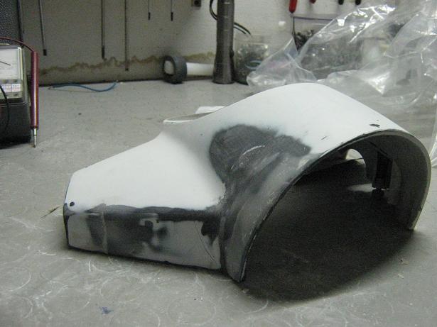

Inserito il - 03/06/2011 : 22:25:26  Mostra Profilo Invia a Uait Vespin un Messaggio Privato

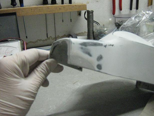

Ciao a tutti, vi aggiorno un pochino sui lavoretti...
stò proseguendo la lavorazione della carrozzeria.
Stuccature varie e carteggiatura
54,63 KB
poi dato che il tempo non è bellissimo mi sono messo a sistemare
i cerchi e il "cupolino" che non era in buone condizioni...
61,45 KB
ora l' ho stuccato con vetroresina e ho fatto una pezza, dato che un pezzo era mancante, cerco di levigarlo il più bene possibile.
50,77 KB

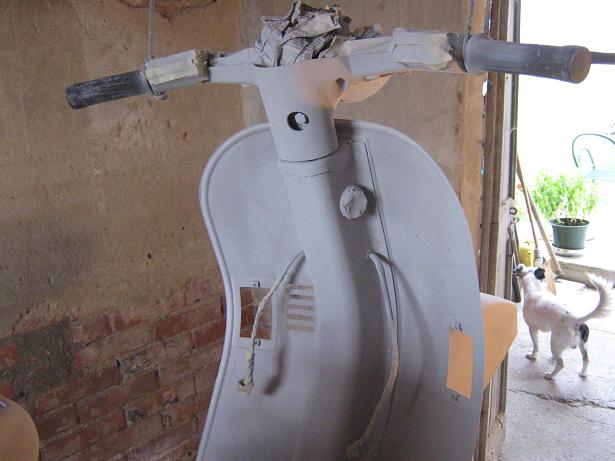

Inserito il - 08/08/2011 : 14:24:58  Mostra Profilo Invia a Uait Vespin un Messaggio Privato
Ciao a tutti,
ieri ho fatto un passo avanti !

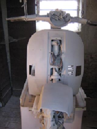

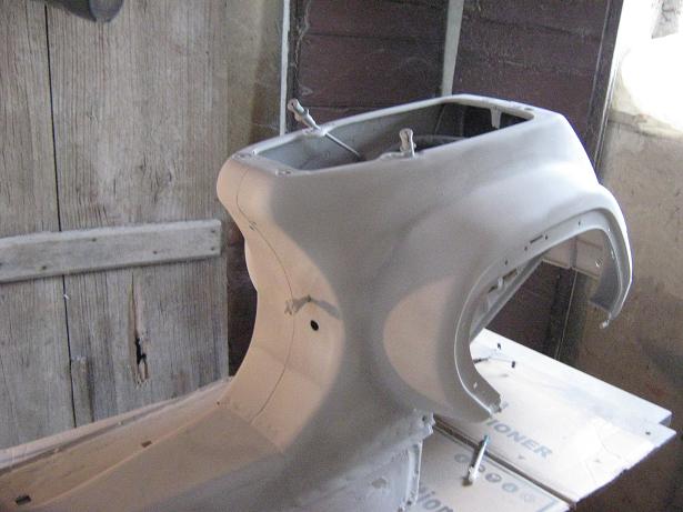

Ho dato il fondo alla Vespa
54,14 KB
29,67 KB
53,12 KB
E' stata dura,
ho ricavato uno stanzino nella casetta adibita a magazzino
e ho messo un pannello di plexiglas alla finestra per evitare polvere.
Poi ci si è messo anche il vento...
era in arrivo un temporale !
Comunque ho terminato, anche se inizialmente non avevo aggiunto nella fretta il catalizzatore al primer !
Spero non dia problemi, l' ho messo nella mano dopo.
Ho controllato poi in serata, sembra sia fissato bene e non ha crepe.
Saluti

Inserito il - 16/08/2011 : 11:38:49  Mostra Profilo Invia a Uait Vespin un Messaggio Privato
Ciao,
rettifico...
ho dovuto togliere tutto il fondo con diluente,
veniva via con niente e faceva polvere !
La prossima volta controllerò due volte
di mettere anche il catalizzatore !!!
