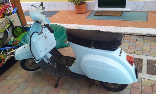

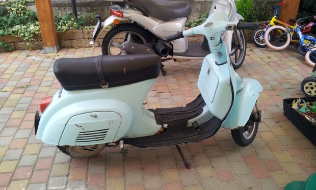

Apro questo thread per rendervi partecipi del mio primo restauro di una vespa perchè spero di avere consigli utili da tutti e magari aiutare anche altri. Si tratta di una 50N del 1968 che era di mia nonna e che io usavo quando avevo 16 anni. All'epoca non mi interessava l'originalità del mezzo per cui sono state fatte alcune modifiche che vanno eliminate per riportarla all'origine. Il colore originale era azzurro acquamarina ma vorrei farla verde mela (e qui chiedo consiglio a voi). Intanto posto un paio di foto di come era il mezzo appena portato a casa dopo dieci anni di immobilità assoluta (é tornata a casa con le sue ruote bruciando miscela di dieci anni fa). Così vi potete divertire a vedere le parti che non sono originali (una specie di "nota le differenze" in stile enigmistico).
76,68 KB
65,6 KB
Vespa979
sears
Città: Arezzo
133 Messaggi
Inserito il - 20/11/2012 : 17:32:33  Mostra Profilo Invia a Vespa979 un Messaggio Privato
Bauletto,leve,manopole, scritte ant.e post. e sella non sono originali per il modello e dovrai cambiarle.
Quel tappetino avrà fatto il suo sporco lavoro su quella pedana...cioè un bel po' di ruggine.
Per il colore, puoi farla verde mela, era previsto come colore per la N nel 68.

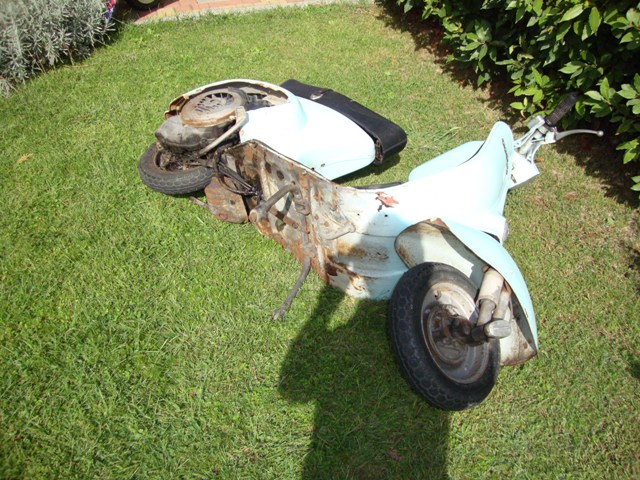

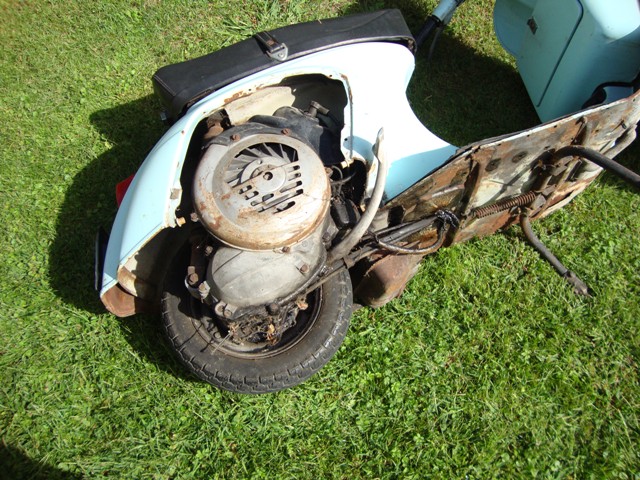

Grazie della dritta, allora mi sa che é originale. Per le staffe farò foto, intanto metto due fotine del mezzo a pancia all'aria
163,72 KB
149,02 KB
Vespa979 ha scritto:
Per la marmitta guarda se ha l'omologazione piaggio punzonata, se non c'è non è originale.
fai foto del cavalletto e delle staffe,puo' darsi che abbiano adattato quelle del cavalletto da 16.
Inserito il - 20/11/2012 : 21:10:10  Mostra Profilo Invia a djgonz un Messaggio Privato
Non sembra messa molto male. Buon lavoro

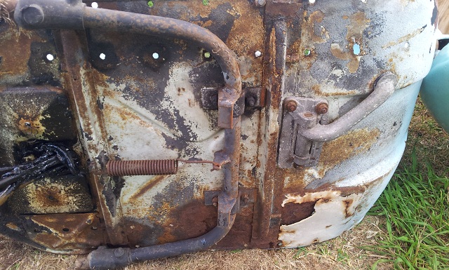

Le pedane sono da cambiare, ci sono buchi di ruggine passante. Sembrano buone perchè all'epoca avevo fatto un incidente e me le avevano stuccate pesantemente. Ovviamente non avendo nè saldatrice nè praticità in questo dovrò farlo fare in carrozzeria. Ecco una foto
158,56 KB
Vespa979
sears
Città: Arezzo
133 Messaggi
Inserito il - 21/11/2012 : 14:53:15  Mostra Profilo Invia a Vespa979 un Messaggio Privato
Prima di pensare a togliere l'intera pedana, sabbia il telaio e fai delle foto,non è detto che tu debba cambiarla tutta. Eventuali parti marce possono essere sostituite, e i piccolri fori di ruggine passante saldati.

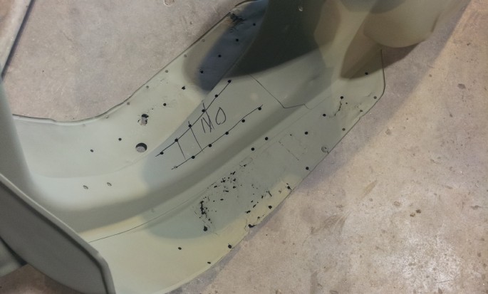

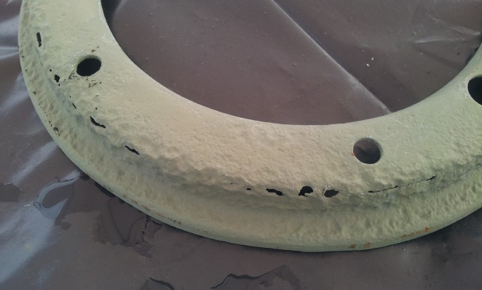

Inserito il - 22/11/2012 : 17:24:50  Mostra Profilo  Clicca per vedere l'indirizzo MSN di fedeinta Invia a fedeinta un Messaggio Privato

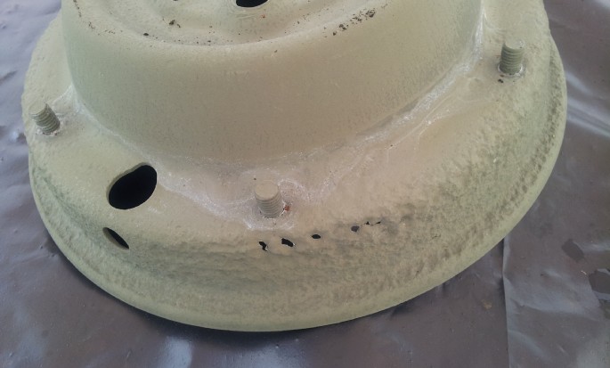

La vespa é già sabbiata e in carrozzeria. I cerchi sono logori e bucati, li ho già comprati nuovi. Ecco le foto, la pedana la cambio, che ne dite?
52,13 KB
51,8 KB
52,71 KB
Inserito il - 22/11/2012 : 19:56:30  Mostra Profilo  Visita l'Homepage di poeta  Clicca per vedere l'indirizzo MSN di poeta Invia a poeta un Messaggio Privato
I cerchi bucati... accidenti!
Pedana da cambiare....
