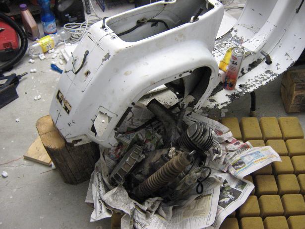

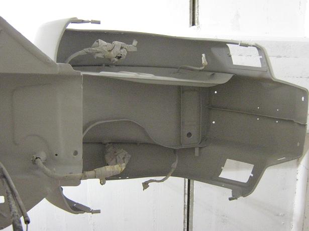

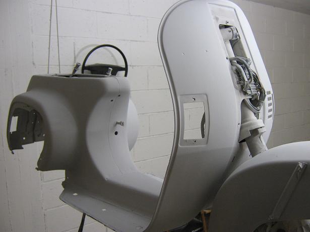

Ecco le foto

Ciao Uait vedo che ti sei impegnato
Se posso permettermi avrei alcuni suggerimenti da darti.
Per prima cosa dimenticati il ferox che personalmente lo trovo disastroso (non sto ad elencarti i problemi che potrebbe crearti ma credimi sulla parola.)
Ci sono in commercio dei fosfatanti che lavorano egregiamente e non creano problemi. Se vuoi poi possiamo approfondire.
Ti ammiro per la pazienza che hai avuto per la sabbiatura con l'attrezzatura che hai a disposizione devi averci impiegato parecchio tempo
Io uso una sabbiatrice professionale con un motocompressore e per fare la mia vespa ho gia impiegato quasi una mezza giornata .
Questo per diversi motivi il primo è che bisogna mantenere una pressione piuttosto bassa per evitare di ondulare le lamiere diciamo nell'ordine delle cinque atmosfere ma con una portata di almeno 1600 litri al minuto altrimenti ci vuole una settimana
Una volta finita la sabbiatura si fanno se necessarie le saldature e si raddrizzano eventuali bolli o ammaccature .
A questo punto usando carta abrasiva di grana intorno al 120 si da una passata a tutta la lamiera per eliminare la porosita' che inevitabilmente la sabbia lascia (altro discorso se si usano le microsfere di vetro o di acciaio)ma sono molto piu costose della sabbia di fiume.
Ora per isolare la lamiera da tutto quello che si andra a dare e per bloccare ogni tipo di ossidazione si usa un primer ,io uso quello della ppg ma anche di altre marche va bene ,è monocomponente e ne va dato veramente una velata giusto a coprire le lamiere .
A questo punto se devi fare delle stuccature è il momento
Una volta finite si passa a dare il fondo isolante abbondando nella quantita' senza naturalmente colarema poco male se succede.
Il fondo come nel tuo caso l'epossidico fa un buon spessore ma è piuttosto duro da carteggiare comunque va benissimo.
Lasciato asciugare per bene va carteggiato con un tampone a mano e carta abrasiva non piu grezza di 180.
Questo serve per eliminare le imperfezioni che ancora presenta la carrozzeria .
Una volta finito se ancora non sei soddisfatto del lavoro puoi ridare ancora un paio di mani e ricominciare .
Quando non si ha bene l'occhio a vedere i difetti c'è un piccolo stratagemma da usare ed è quello di dare una volta finito il fondo una velata di nero opaco anche nitro va bene ma senza andare in copertura ma giusto una leggerissima sfumata .
Questo ti fara' da maschera per vedere dove hai carteggiato e dove non lo hai fatto aiutandoti se ancora ci sono ondulamenti o buchi.
Se cerchi il massimo dell'estetica a questo punto puoi ridare una mano anche leggera di fondo sia epossidico ma meglio se acrilico .
Questo va poi carteggiato con carta fine non meno di 320 340 perchè altrimenti nella verniciatura si vedranno le righe lasciate dalla carta.
Ora sei pronto per la verniciatura
Come altri ti hanno suggertito anche io ti consiglio di smontare piu che puoi e comunque sicuramente il manubrio perchè per il fondo ancora passa ma per la verniciatura il parafango non riuscirai cosi' a farlo decentemente ma ti rimarra' tutto sfumato.
Visto che il materiale comunque lo hai acquistato cerca di sfruttarlo al massimo del suo rendimento.
Scusami se mi sono permesso ma quando vedo qualcuno che si impegna mi fa piacere dare qualche suggerimento nel limite delle mie conoscenze
Se hai altre domande sono a tua disposizione
Ora mi fermo perchè ho il brutto vizio di esagerare sempre e non vorrei diventare noioso
Ho dimenticato una cosa molto importante durante la sabbiatura questa va ad infilarsi in ogni dove percio devi per forza smontare i vari cuscinetti e tutto quello che fa movimento se non vuoi macinare tutto

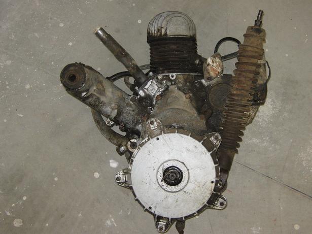

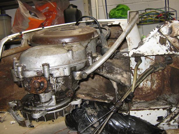

Inserito il - 06/09/2011 : 14:53:41  Mostra Profilo Invia a Uait Vespin un Messaggio Privato
Intanto metto anche le foto del motore:
89,78 KB
73,88 KB
55,69 KB
Il motore girava, non ho potuto provarlo più di tanto perchè c' era la marmitta piena, freni bloccati, tubo benzina gocciolante, ecc.
Ci ho dato una bella pulita (poi metterò le foto),l' unica cosa che ho notato è che mancava completamente la guarnizione della testa,
infatti ai lati era pieno di residui di combustione/olio/terra.
Per il momento mi limiterò a mettere la guarnizione nuova...
poi in futuro si vedrà.

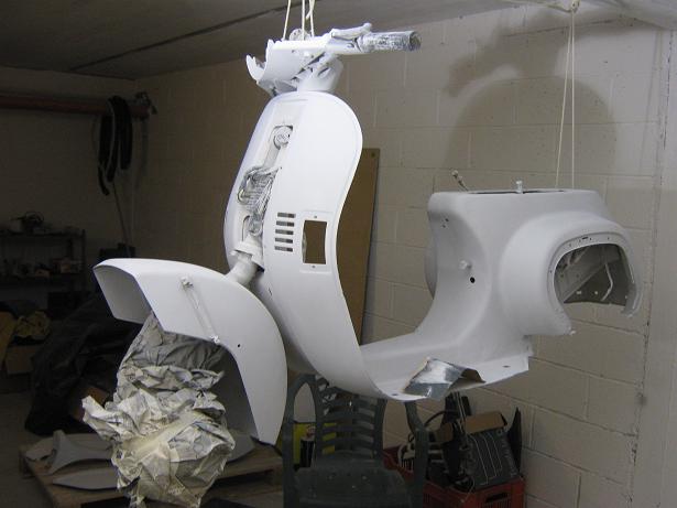

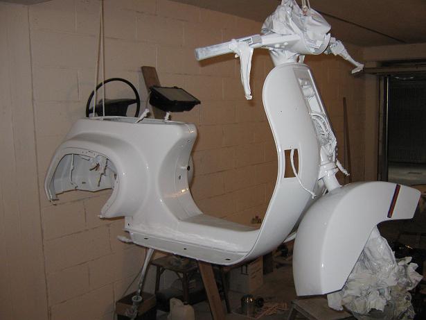

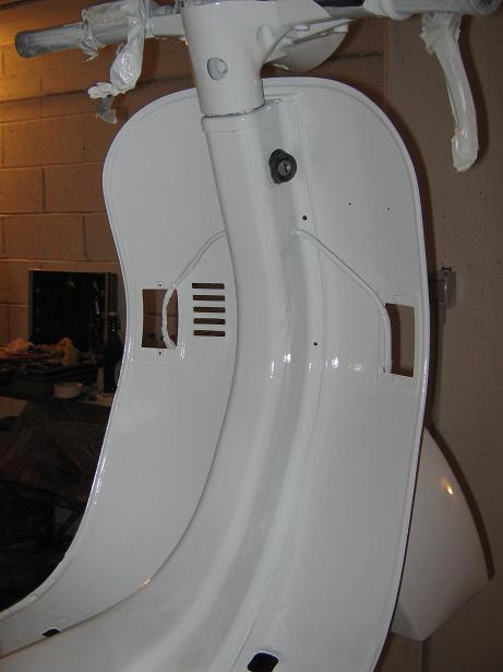

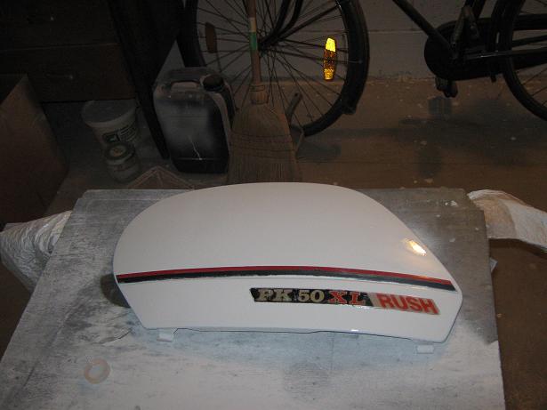

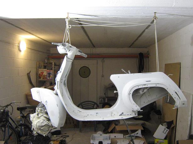

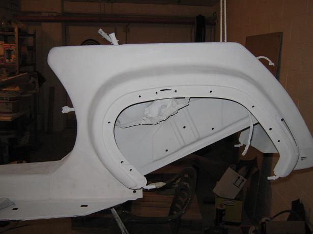

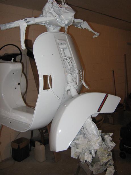

Inserito il - 12/09/2011 : 23:04:00  Mostra Profilo Invia a Uait Vespin un Messaggio Privato

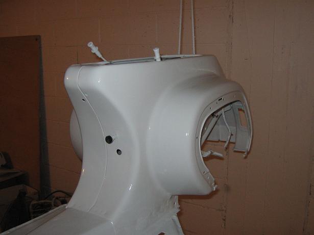

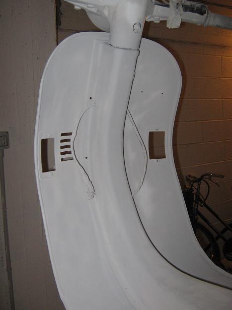

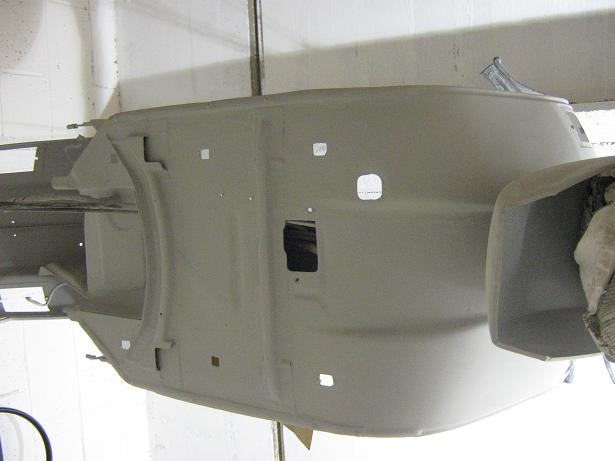

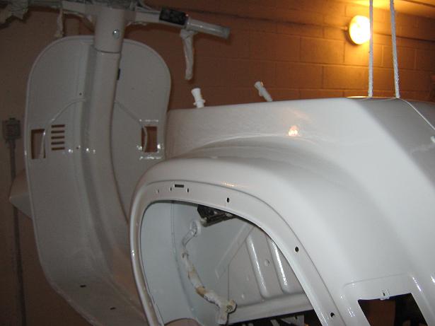

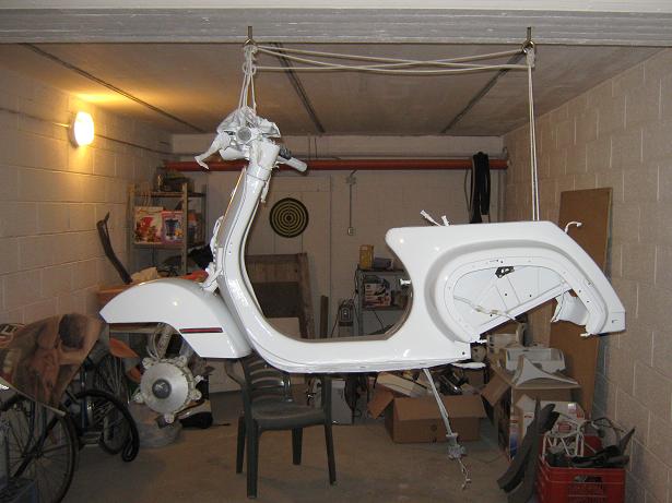

Ecco a voi qualche foto
appesa come un salame !
58,84 KB
33,28 KB
I lavori di verniciatura sono terminati ieri nel tardo pomeriggio,
ora dopo un po di pulizia del garage, posso continuare
46,47 KB
39,57 KB
38,48 KB
44,6 KB
46,72 KB
40,71 KB
Ora mi aspetta una bella pulizia del locale dove si è veniciato !
Così dopo posso continuare...
Un saluto a tutti !

Inserito il - 12/09/2011 : 23:43:58  Mostra Profilo Invia a Pinetto un Messaggio Privato
Complimenti!
ex-NRGista
ME GUSTA
Regione: Marche
Prov.: Ascoli Piceno
Città: Montegranaro
2995 Messaggi
Inserito il - 13/09/2011 : 00:16:11  Mostra Profilo Invia a ex-NRGista un Messaggio Privato
Cacchio, mica male!!! Continua così
