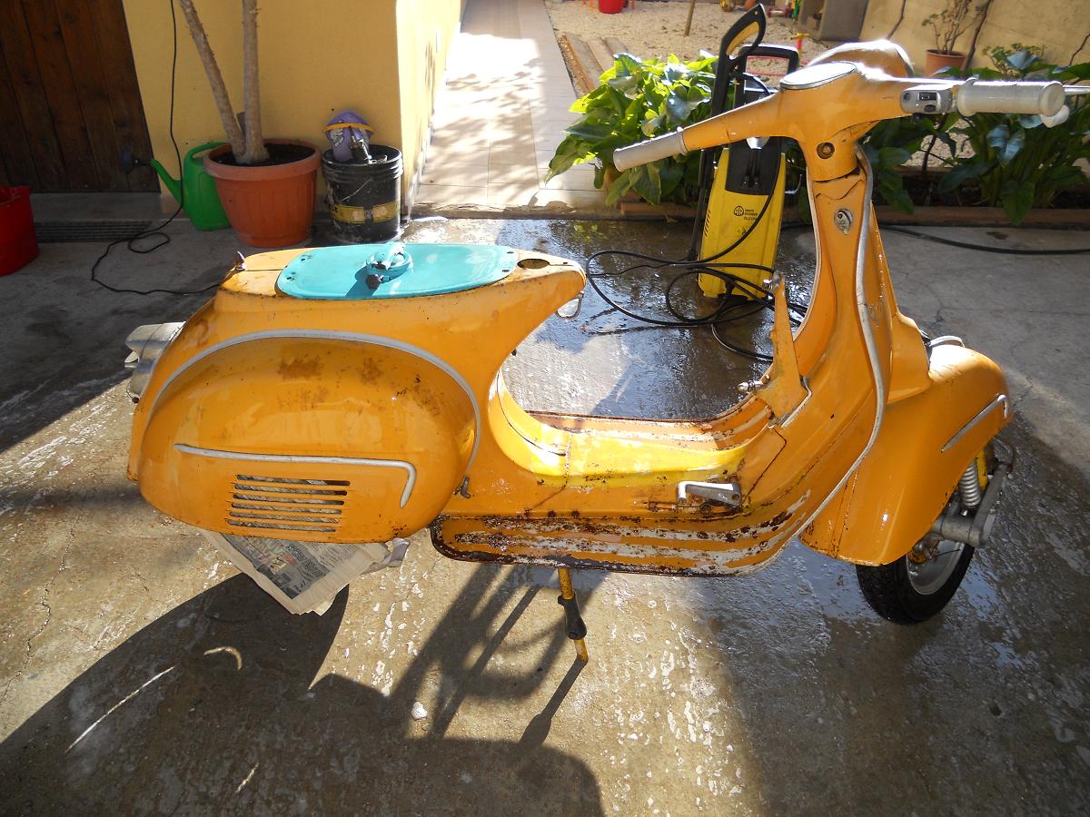

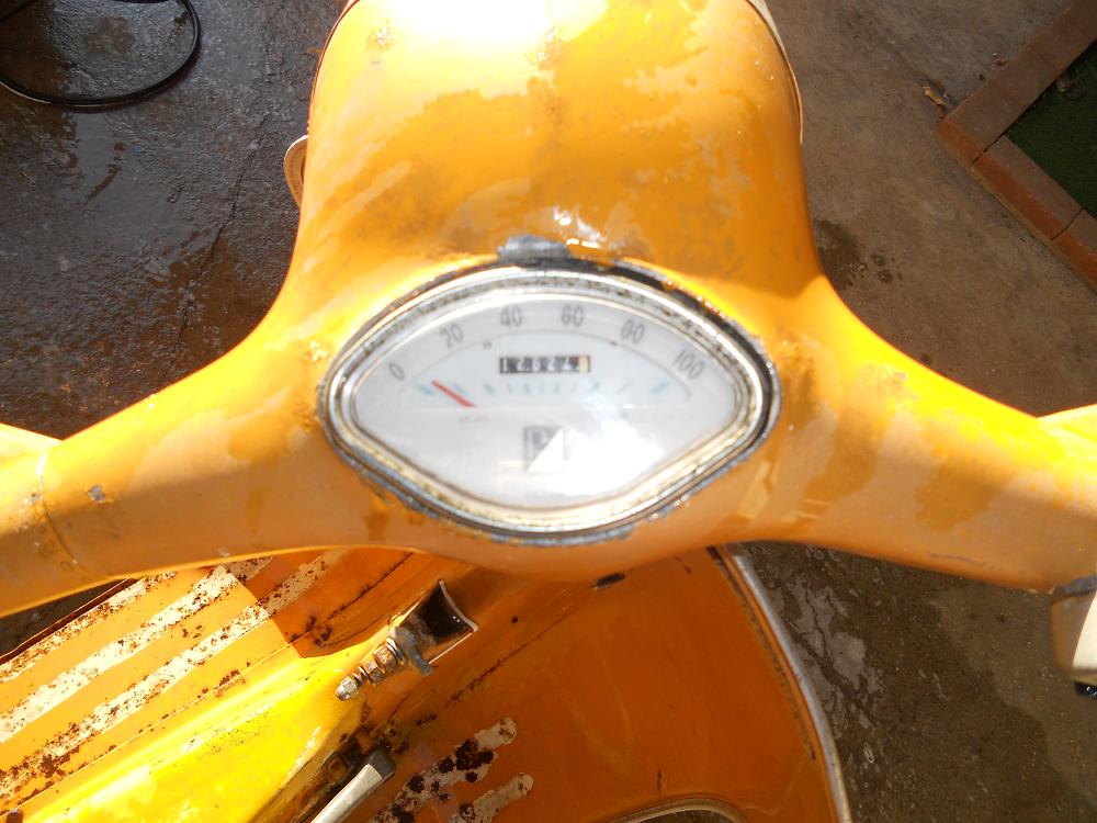

Ciao a tutti come indicato nel titolo ho salvato questa GL, del 1964 (telaio 0743xx)da sicuro disfacimento convicendo il proprietario a vendermela,. Era infatti sistemata sotto un piccolo balcone in un cortile esposta quasi completamente alle intemperie(fortunatamente non completamente alla pioggia)e doveva servire per eventuali pezzi di ricambio della sua sprint (sono state versate le targhe).Al momento che l'ho presa mancava solo del serbatoio (gia cannibalizzato),del tamburo anteriore e dei cerchi. Come da foto si presenta in buone condizioni generali, completa e di non difficile restauro (la pedana si salva tranquillamente con qualche saldatura. Sono riuscito a riavviare il motore e farmi un giro. E' praticamente perfetta. Funziona tutto (impianto elettrico,contachilometri marce, crocera, parastrappi frizione).Un po di foto poi chiedo info per prossimo restauro totale:

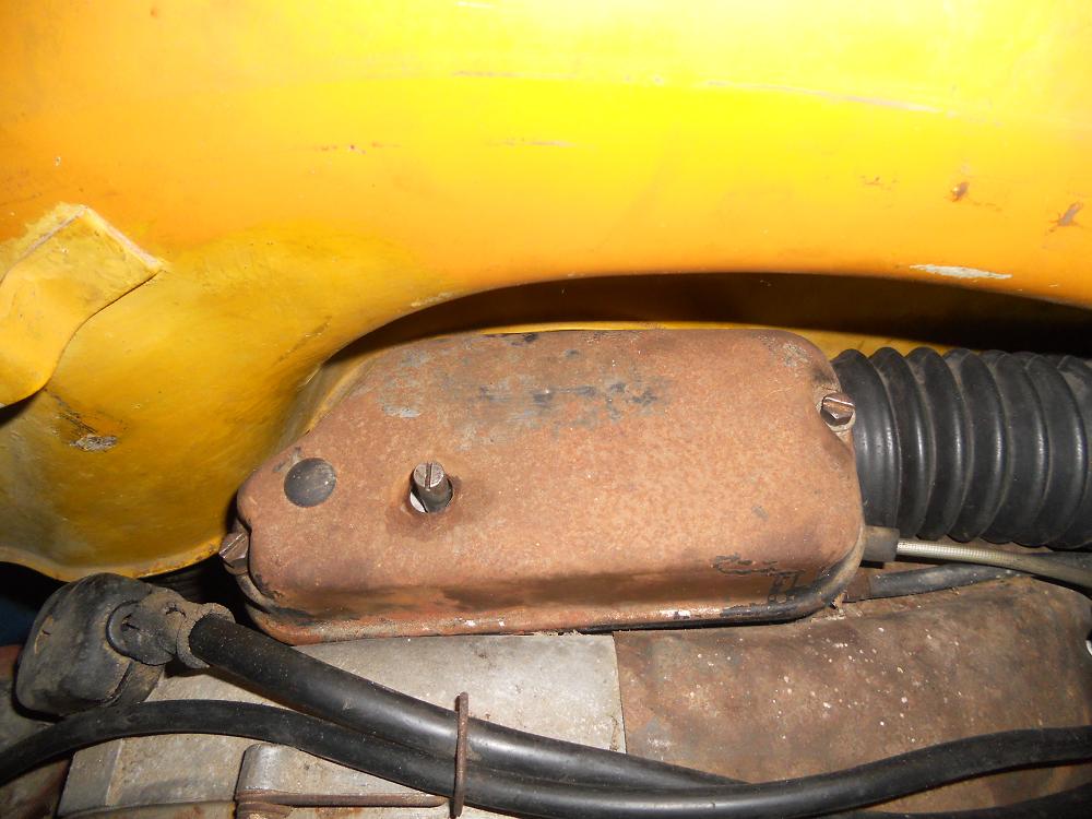

1 è presente il vano portabatteria ma nel 64 era stata gia eliminata dalla piaggio o lo ha fatto il proprietario modificando anche il raddrizzatore?

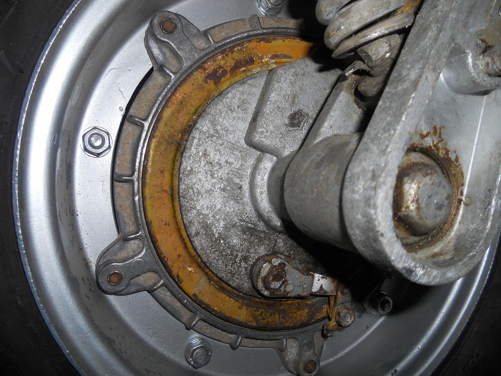

2 Il mozzo non è con i ribattini e ha quella specie di rondella rettangolare a bloccare i perni. Ho visto una discussione tra poeta e wayat dove c'erano dei dubbi se tutte le gl siano uscite con questi. Può essere stato sostituito?

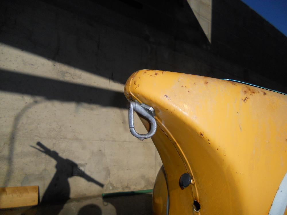

3 Il gancio portaoggetti mi sà che non è quello.

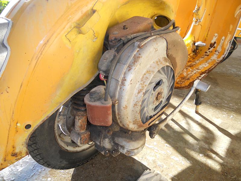

4 La marmitta ditte che è la sua? Ancora non ho visto numeri stanpigliati e mi sembra con il tubo molto lungo.
5 La bobina è stata sicuramente sostituita. E' infatti impressa la scritta "cassani luigi"(ricambio dell'epoca?). La sua originale è la femsa con quella forma o quella senza astuccio?
6 I cavi della bobina e della candela sono tenuti da fermo metallico ancorato alla vite superiore del coprivolano. Cosa non vista negli altri gl del forum.

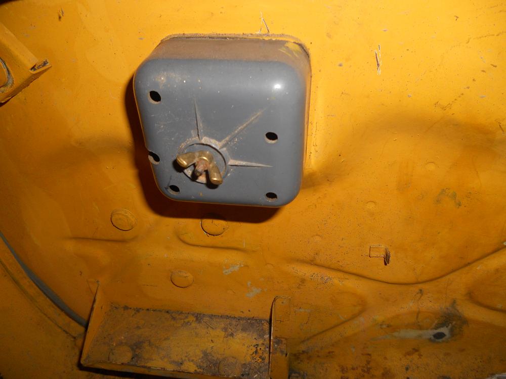

7 La scatola BT è giusta o andava quella marron?

Il gancio porta oggetti, effettivamente non è il suo.

C'è il raddrizzatore. Quindi c'era la batteria.
Perchè Walter? E' troppo grande?...non sono tutti uguali i ganci delle old?
Inserito il - 11/09/2012 : 21:20:11  Mostra Profilo  Visita l'Homepage di poeta  Clicca per vedere l'indirizzo MSN di poeta Invia a poeta un Messaggio Privato
la GL monta quello della Gs 150....
repro sui 15-20....
fino a tre anni fà non era riprodotto e servivano per quel gancio minimo 50 cucuzze, minimo...

la vespa è del '64, quindi il gancio è giusto

come bobina dovrebbe già avere la femsa e la bobina bt è giusta nera dal 1963... la batteria ci vuole

Stà cosa del gancio non la confermo a mio dire tutte le Gl hano quello ad anello, difatti quello a gancio verrà adottato solo a partire dal 1965 sulla Sprint, che sarà la prima vespa a montarlo...
Inserito il - 12/09/2012 : 09:40:06  Mostra Profilo Invia a Steck81 un Messaggio Privato
Sembra abbastanza completa, confermo quanto detto dal buon wyatt, il gancio è corretto, quello tondo monta solo sulle gl 63, il fanale idem dovrebbe essere corretto, direi che ci son tutti i suoi particolari

il gancio sembra effettivamente non sia mai stato toccato

Non lo sapevo di questa storia del 64.
Comunque Vespatecnica riporta solo il gancio perfettamente rotondo.
No Salvo. La Vespa GL ( come la mia che però è di fine 62 )monta un gancio particolare: esattamente tutto rotondo.
