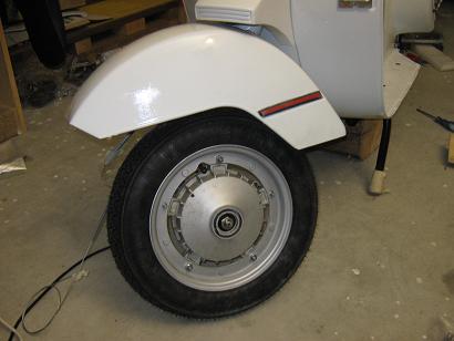

Ciao,

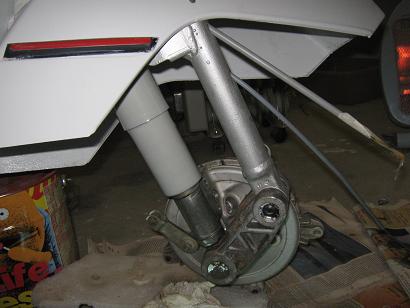

ieri ho proseguito un pò i lavori...
29,04 KB

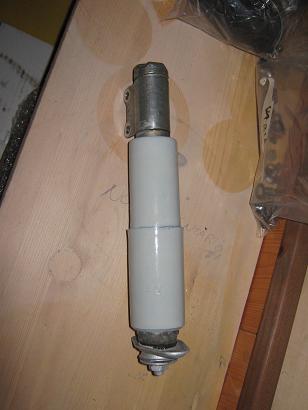

ammortizzatore posteriore
41,49 KB
forcella
26 KB
freccie posteriori

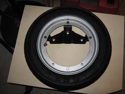

33,28 KB
ruota di scorta montata sul supporto
(questa foto è per Poeta) !!!

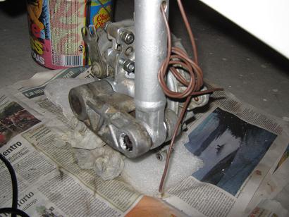

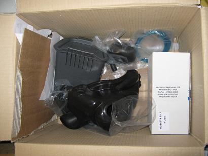

Sono arrivati i ricambi...
33,83 KB
Ho iniziato con le guaine
33,22 KB

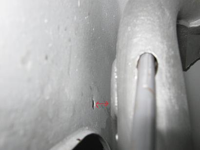

Poi ho fissato il parafango anteriore alla forcella,
e qui ho una domanda.
Che cosa si mette nello spazio cerchiato in rosso ?
Ho circa 1,5 cm. di distanza...
35,22 KB
24,65 KB

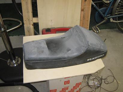

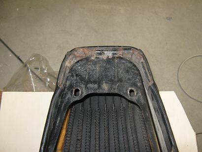

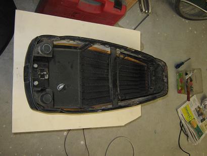

Questa è la sella invece, vorrei recuperarla, dato che il telaio è buono, ma ha una "cerniera" rovinata, infatti era stata saldata per una riparazione rattoppo, quindi è più larga da quel lato e ha troppo gioco... boh , ci penserò !

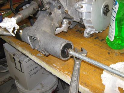

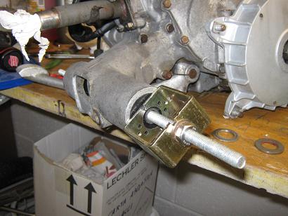

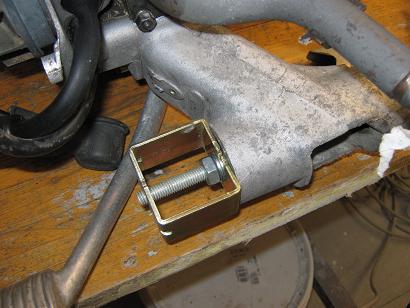

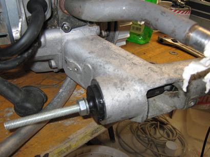

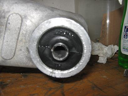

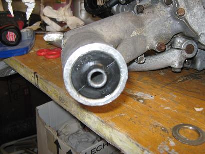

ieri sera mi sono cimentato nel montaggio dei silent block per il supporto motore.
Devo ringraziare BrunoET3, infatti ho seguito la sua guida e non ho avuto difficoltà, la rondellona non l' ho trovata e così ho utilizzato un' altro pezzo di metallo che ha fatto ugualmente un buon servizio.
Ecco qui le foto
44,22 KB
41,54 KB
42,68 KB
41 KB
41,86 KB
34,52 KB

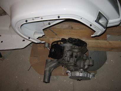

Ora mi devo preparare ad applicare il blocco motore,
32,46 KB
così dopo posso ricollegare il tutto...
se ne sarò capace !

Nel fine settimana sono riuscito a montare il blocco motore
a presto metterò nuove foto !

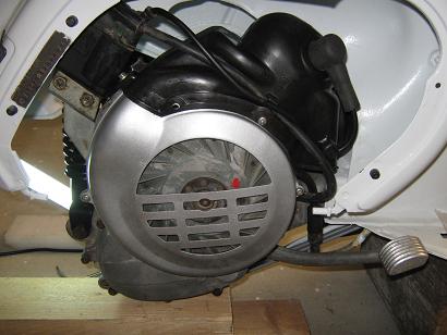

39,06 KB
Motore montato

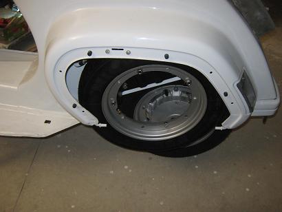

30,12 KB
Ruota di scorta montata

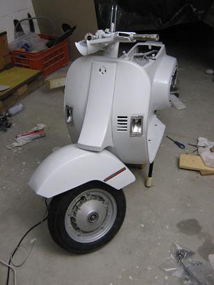

32,15 KB
Avantreno

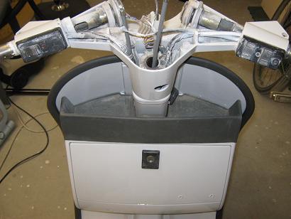

Scudo
37,03 KB

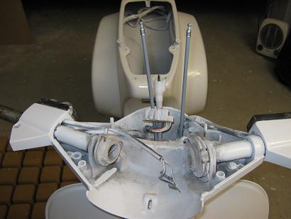

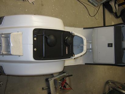

Qui purtroppo si notano i comandi che durante la verniciatura si sono scoperti (non avendoli smontati)

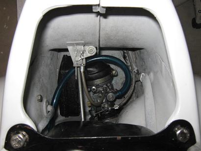

34,47 KB
Carburatore e filtro
Secondo voi il tubo fa il "giro" giusto o andrebbe in un' altra posizione ?

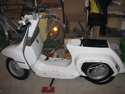

38 KB
Vista di lato

per i comandi esiste la vernice nero per plastica (paraurti per auto)....
ma stavolta smontali!!!!! sennò ti ritrovi la bellisima vespa a mo di spazacamino..
è una vite con connettore niente di più semplice!!!
continua così OTTIMO!!!
