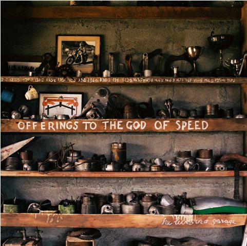

Per la serie... Offerings to the god of speed...
Beh, guarda il risultato. In un modo o nell'altro il lavoro sporco era da fare. E se non hai rovinato nulla di ciò che poteva essere salvato, beh, qualunque sia stato il metodo usato è stato un buon lavoro...

Marco, nella foto noti i cilindri con le alette di raffreddamento posizionate a cono???
maggiolone VW
Non sai cosa darei per ravanare in quello scaffale...
