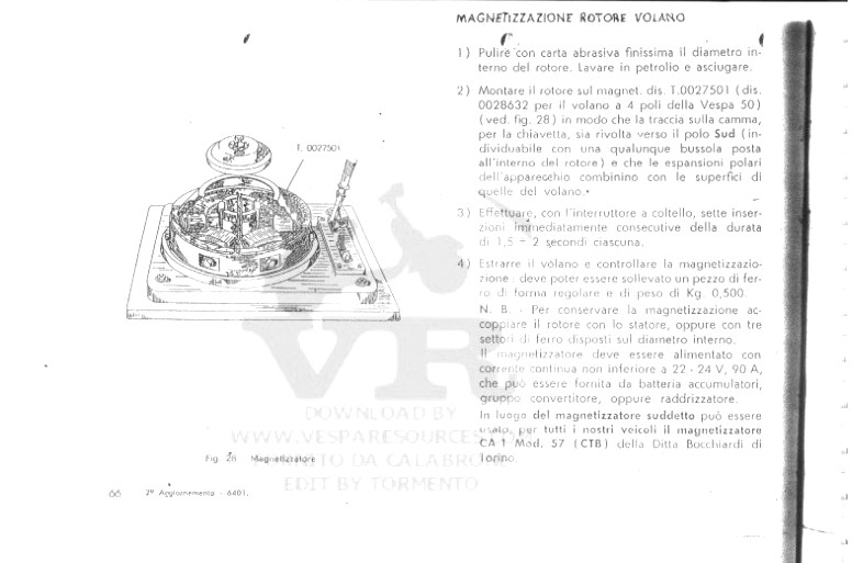

C'è sempre da imparare, lo dico rivolgendomi a me stesso perchè spulciando di quà e di là per internet ho trovato qualcosa che riguarda i volani delle nostre Vespe
Infatti sembrerebbe che la Piaggio avesse tra i vari atrezzi specifici per le officine autorizzate questo accessorio qui
 73,86 KB
quest'arnese era prodotto dalla Ditta Bocchiardi di Torino ed andava alimentato ovviamente in corrente continua con tensione 22 o 24 volt e ben 90 Ampere. Non saprei indicare quante officine autorizzate Piaggio avessero in dotazione questo magnetizzatore ma sarebbe bello poterne trovare uno.
Saluti Sbiondi |
