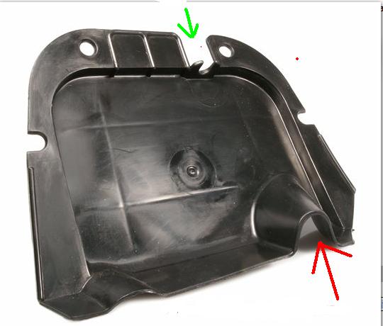

per il fatto del faro non ricordo ma forse è vetro perchè lo ricordo pesante poi il fatto della chiusura telaio come funziona??? avete foto? perchè devo assolutamente metterlo. da problemi se gia ho passato impianto e guaine? poi dove va vicino al tunnel?

non da noia niente perchè va messa dopo guaine ed impianto elettrico, lateralmente ha una tacca per il passaggio di guaine e cavi, non puoi sbagliare va ad incastro in fondo al pozzetto.............

foto non ne ho ma vedo se trovo l esploso...

sllora ecco una foto
28,18 KB
va messa dall alto ad incastrare cosi come la vedi, la freccia verde indica dove passono le guaine dello starter e del gas ed è il lato che va verso l anteriore, la freccia rossa indica il passaggio impianto elettrico destinato a motore e faro posteriore ed è il lato posteriore......

o ho un lapsus o le guaine del cambio passano sotto la piastra...... quelle non ti danno fastidio, la piastra rimane più alte di loro.......

si si... cambio, frizione e freno posteriore passanio sotto la piastra.... e anche le frecce posteriori...

grandissimo vesponept :D mi hai salvato in calcio d'angolo, se non mi dicevi questo avrei chiuso tralasciando il fatto del coperchio. cavolo addirittura rischiare di grippare per una cavolata del genere...a volte piaggio complica apposta la vita
