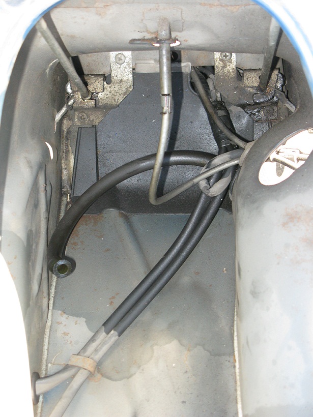

Ti posto una foto del particolare della mia vespa PX150E del 1983 in fase di smontaggio.
Spero possa servirti:

quelle staffe con le viti sono per le chiusurE? mica attaccano sul coperchio?
Inserito il - 16/06/2011 : 23:27:09  Mostra Profilo Invia a Steck81 un Messaggio Privato
No ma lo tengon pressato
