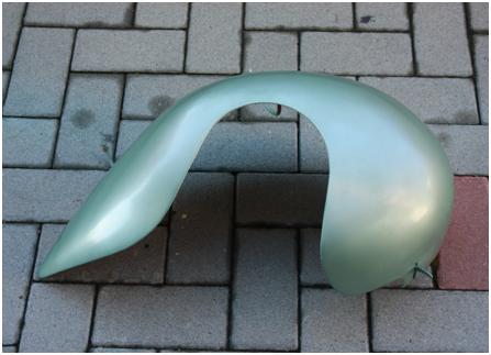

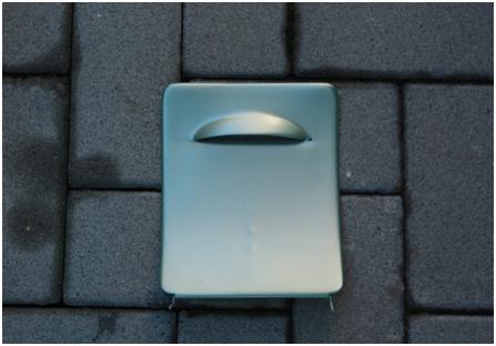

come la fenice è risorta...non tenevo più...corsa contro il mal-tempo...
agitato come non mai..(ora so che qualcuno di voi non sarà d'accordo..mentre altri si..) ma la vespa è stata riverniciata alla nitro,il timore appena lo vista è stato: "cxxxo che delusione"...ma,ma,ma...ecco la luce,amata luce alogena,beato che t'inventò!!i raggi trasformano il brutto anatroccolo in cigno bianco..bastava mettersi alla luce (stava diluviando ed erano già le 6!!per quello prima non avevo visto bene)...stupenda profondità.
eccovi alcune foto...purtroppo non rende bene...appena smette st'infinita pioggia le farò foto più comprensibili..
26,7 KB
18,5 KB

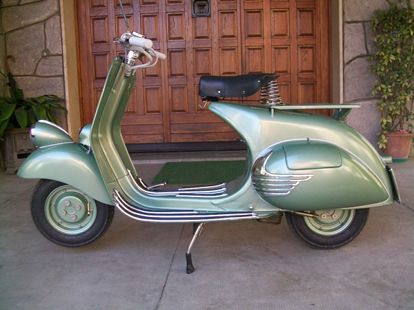

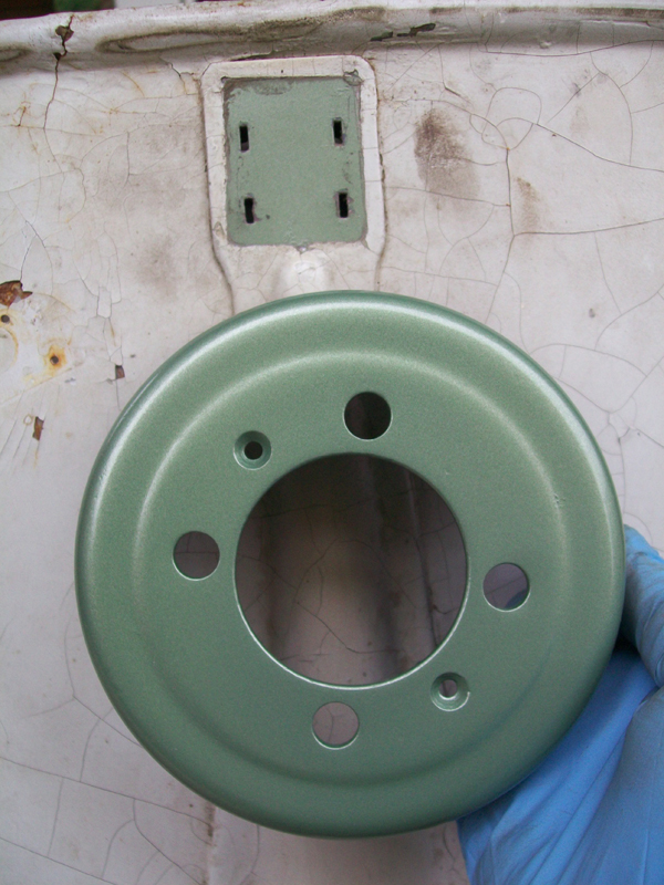

effettivamente da queste foto sembra il colore della bacchetta. comunque non capisco come a torino uno non riesca trovare il bilux max mayer. e' sì delicato ,ma per il metalizzato rende la resa cromatica come allora grazie alle polveri d'alluminio e quel traslucido esatto. bastava che facevi fare il colore e lo confrontavi con un pezzo nascosto come sotto lo stemma piaggio. io faccio cos'ì per pignoleria. quì vedi il mio v32 alla prova il colore, e' + brillante anche perche' e' confrontato con quello conservato di 60 anni fa,ma il tono e' lo stesso.

Messe le foto cos'í al confronto sono due colori completamente diversi....
Effettivamente per quanto la fotocamera possa avere avuto un diverso bilanciamento del bianco con aggiunta l'infleunza delle luci probabilmente al neon , la differenza é comunque troppo grande !!
Eleboronero , complimenti !! Che spettacolo !!! È tua ???

Belli quei fregi sulle fiancate.

sì,grazie e' l'ultima che ho restaurato.

non stanno male,erano montati quando ho acquistato il rudere pero' se non lasciavo i fori non so se li rimontavo.

finalmente sole anche da noi..(ieri sera)ho riguardato le foto fatte...e stamattina al volo ne ho fatte giusto due per confronto..sembrano due vespe diverse..che c'avevate ragione c'ha...
sicuramente a torino chi vende la max mayer esiste..solo che ho chiesto a 4 carrozzieri della "zona" se sapevano verniciare e trattare la nitro..ma solo uno mi ha dato fiducia tale da lasciarli la vespa e fidarmi del lavoro fatto..(e lui si serve a novara per queste cose...perchè?boooh...)...
questo è il colore originale, spero che si capisca, della vespa..(premetto che l'altra sera non ho cambiato le impostazioni della macchina fotografica...infatti ho notato che era impostata da giorno...comunque...)
22,8 KB
20,35 KB
sul barattolo vi è scritto serie
407 NITRO CODICE PIAGGIO 6002 M
(per usi non soggetti alla normativa 2004/42/ce)

Come avevo previsto.... se non viene fatto un bilanciamento del bianco alla macchina fotografica , con luci non adatte i colori risulteranno sempre non realistici !!
Mi fa piacere sapere che sia tutto corretto !!
