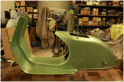

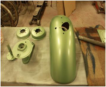

come la fenice è risorta...non tenevo più...corsa contro il mal-tempo...
agitato come non mai..(ora so che qualcuno di voi non sarà d'accordo..mentre altri si..) ma la vespa è stata riverniciata alla nitro,il timore appena lo vista è stato: "cxxxo che delusione"...ma,ma,ma...ecco la luce,amata luce alogena,beato che t'inventò!!i raggi trasformano il brutto anatroccolo in cigno bianco..bastava mettersi alla luce (stava diluviando ed erano già le 6!!per quello prima non avevo visto bene)...stupenda profondità.
eccovi alcune foto...purtroppo non rende bene...appena smette st'infinita pioggia le farò foto più comprensibili..

Inserito il - 08/11/2011 : 07:32:32  Mostra Profilo Invia a XXX VESPA XXX un Messaggio Privato
ma è bellissima..
potresti indicarmi che marca di nitro hai utilizzato?
dove l'hai trovata?
ancora complimenti..
