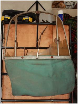

mannaggia a voi ragazzi...!!!abbiamo un boom di vecchie signore in questo periodo!!!!(ed io che sono fermo in attesa che arrivi il tutto sabbiato...e di poter metter mano sul motore!!)...qualcuno mi "perseguita"!!
e allora beccatevi queste foto..pezzo appena ritrovato, e quindi da me ritirato, dal vecchio padrone!!!

eleboronero
ele
Città: clerville
601 Messaggi
Inserito il - 03/06/2011 : 14:31:57  Mostra Profilo Invia a eleboronero un Messaggio Privato
bello,ma non lo monterei mai
bia
Città: Chivasso
212 Messaggi
Inserito il - 05/06/2011 : 21:55:41  Mostra Profilo Invia a bia un Messaggio Privato
già...sarebbe anche impossibile trovare le plastiche di ricambio!!!
sgaruffo
sgaruffo
Città: Perugia
1719 Messaggi
Inserito il - 05/06/2011 : 22:59:51  Mostra Profilo Invia a sgaruffo un Messaggio Privato
Plexiglass in qualche ditta specializzata e vai....
la vedo dura a far funzionare il tergicristallo
TRE travasi
aerox2
tette3
Città: Torri di Quartesolo
3211 Messaggi
Inserito il - 05/06/2011 : 23:04:01  Mostra Profilo Invia a aerox2 un Messaggio Privato
ne ho anche io uno mezzo plastica bianca e mezzo plexiglass accessorio anni '80 per et3....ma mai monterà sulla mia vespa...

bia
Città: Chivasso
212 Messaggi
Inserito il - 06/06/2011 : 21:07:33  Mostra Profilo Invia a bia un Messaggio Privato
è da kamikaze riuscire ad utilizzare quel tergicristallo senza finire per terra!!!
