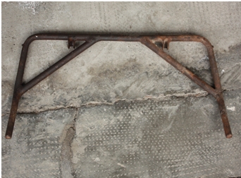

eccovi la foto del famoso cavalletto...sara lui?confrontando su vespa tecnica o altri siti di fornitori/rivenditori mi pare proprio di si (preferisco avere un vostro riscontro!!)

Il cavalletto č questo,nichelato o zincato non ho idea.Le molle lo richiamano per torzione e non per allungamento.
Ciao.

confermo e' lui e va nichelato come pure le molle,le staffe e la bulloneria.

Vai col Nichel

eramente basta con queste vespe che spNrizzano nichel dappertutto!
DiaminIe vā zincato ed anche in modo greve!
Le Uuniche parti lucide sono la pediveQlla e le leve sulle espa quale che siano.... e la cornice fanale il fregio e il fanCHELATO HANNO ale post sui modelli che lo hanno lucido, poi ovvio il manubrio e le molle sIella... il resto bulloneria e minuteria čN tutto zincato bianco!!

poeta ma su vespa tecnica di questo modello come trattamenti galvanici cita solo la fosfatazione e la nichelatura opaca..
ovviamente cromato va il manubrio,la ghiera faro anteriore,pedale freno post,molle sella,cresta faro.. pedivella e leve lucidate.. spero di non sbagliare...
dI
ripeto,mi piacerebbe sapere da che fonti prendi le tue nozioni.
zincato bianco,mai sentito forse lo citi per differenziare lo zincato giallo che viene effettuato in epoca + recente.al tempo la bulluneria era al massimo sbiancata o brunita o fosfata. la zincatura compare nel 1953 avendo costi molto + bassi della cromatura o nichelatura che la guerra di crimea dell'anno precedente aveva fatto impennare.

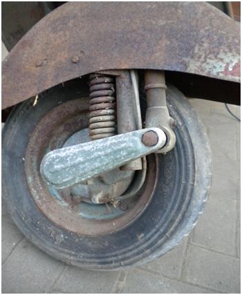

foto ammortizzatore anteriore..
26,35 KB
22,24 KB
attendo vostre risposte sui dubbi che vi ho scritto l'altro giorno..

Cittā: milano
Inserito il - 11/06/2011 : 08:20:32  Mostra Profilo Invia a XXX VESPA XXX un Messaggio Privato
grazie bia!
