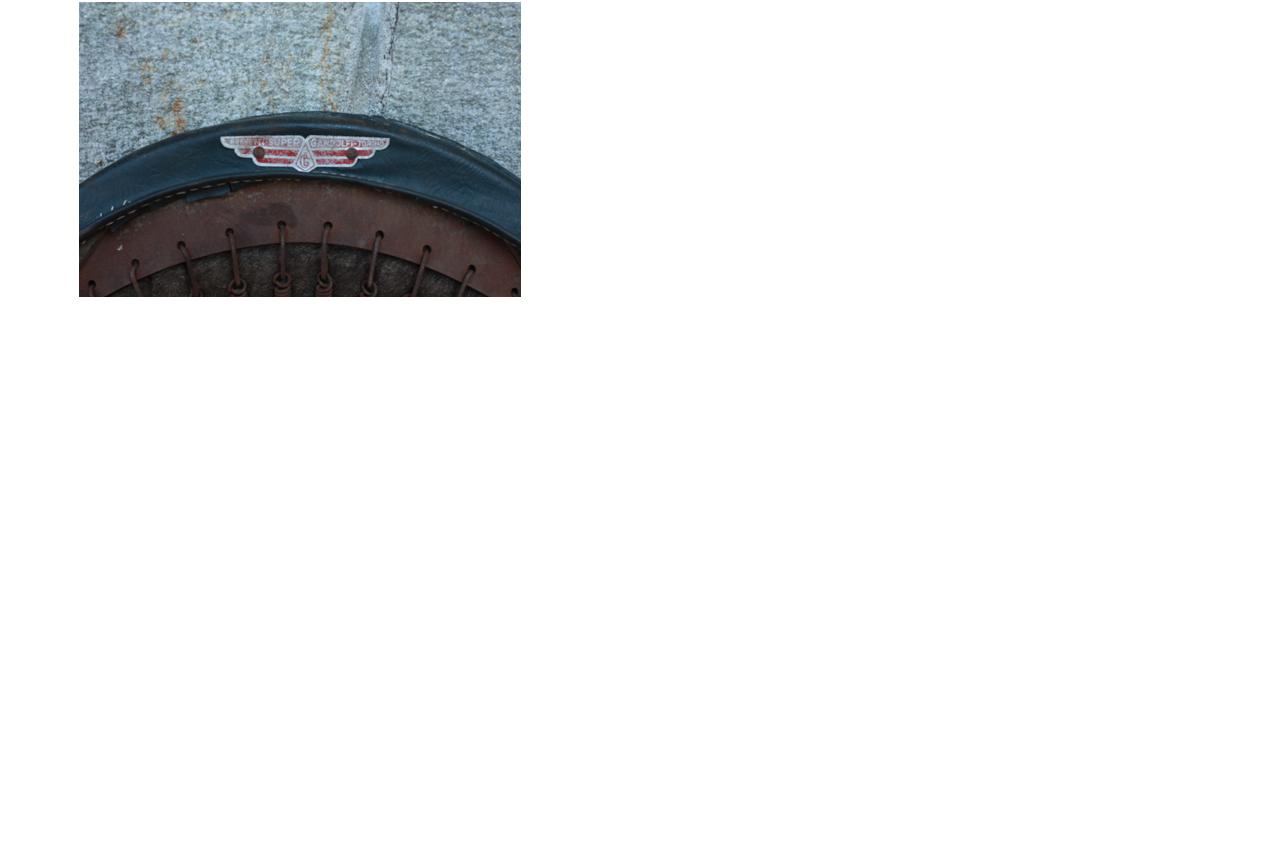

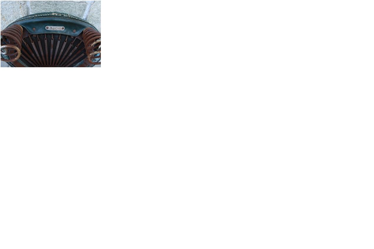

spulciando velocemente le selle ho visto che hanno due targhette diverse, con scritto:
- sella guidatore "A. REJNA - MILANO - VIA AMEDEO 7"
- sella passeggero "BREVETTI - SUPER GANDOLFI - TORINO"
in più ho trovato la chiavetta del blocca sterzo! provando a inserirla, con cautela, ho scoperto che gira ancora e che lo sterzo si blocca!!!...incredibile...
corro subito a farne una copia così da tenere questo cimelio pulito in qualche teca..(scherzo sulla teca!!)

bia, dicci la verità! Ci sveli un particolare alla volta per farci morire di invidia...è incredibile che hai trovato anche la chiave del bloccasterzo!!!
Una vespa del genere è una mosca bianca...uno vero spettacolo!!!
Ovviamente è solo una sottile invidia...in realtà sono contento per te!

eccoci..un week end pieno di emozioni vespistiche!!!!
vi invio le foto delle due selle..così da capire, grazie a voi esperti, l'originalità...
io e il mio amico abbiamo iniziato il restauro..smontando le vespa(manca solo più la ruota anteriore e il manubrio)...accidenti ragazzi che mosaico di pezzi!!!stupendo....a breve inserirò anche le foto della ventola
