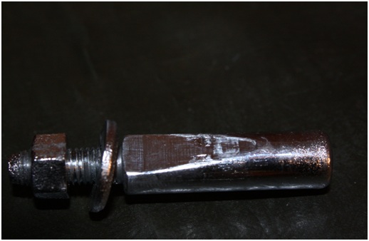

nuovo problema..il manubrio ha un po di gioco...ed ho constatato che è colpa del bullone chiavetta fissaggio manubrio,ovvero quando lo avvito passa da parte a parte e non mi blocca lo sterzo!!(però è il suo e quando lo smontato all'epoca teneva tranquillamente)...secondo voi come posso fare?se ne compro uno nuovo ho paura di non risolvere il problema...

ma hai montato tutte le apparelle? al limite ne metti una di spessore doppio cos'ì puoi stringere di più

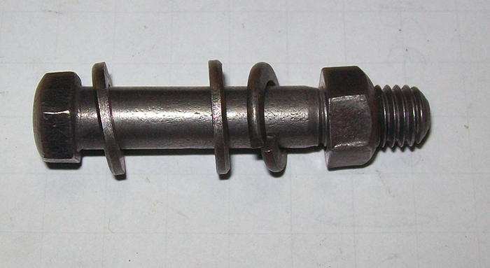

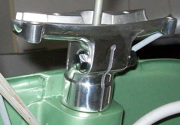

Inserito il - 24/01/2013 : 11:45:47  Mostra Profilo Invia a bia un Messaggio Privato
ecco le foto...nella prima si "capisce"che il bullone entra un po "troppo"dentro....fino ad uscire dall'altra parte!!...
45,37 KB
qui il pezzo smontato...si vede che è un po consumato....
37,37 KB
che ne dite??
45,37 KB
37,37 KB
che ne dite??
Inizialmente pensavo che quella vite fosse sbagliata,invece sulla v30t c'è montata proprio questa!!!
Penso che abbia un verso di montaggio,nel senso che quella parte scanalata deve lavorare come un cuneo.
Preciso che non è consumata,ma è così dalla nascita...

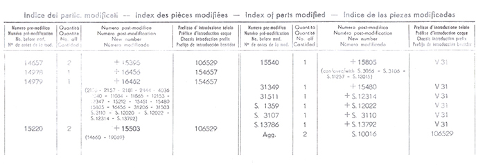

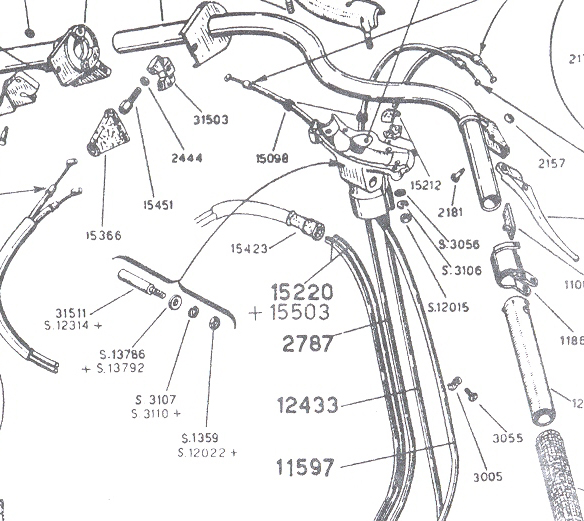

Inserito il - 24/01/2013 : 13:44:52  Mostra Profilo Invia a eleboronero un Messaggio Privato
la chiavetta è consumata o ne metti una maggiorata o monti il bullone come deciso dalla piaggio dopo il v30

Inserito il - 24/01/2013 : 21:22:49  Mostra Profilo Invia a bia un Messaggio Privato
Il senso è quello che aveva quando lo presa...(peró teneva....com'é possibile che che adesso non tenga più?)....
Grazie per lo spaccato Ele..ma maggiorata dove la trovo?.....provare a saldargli o creargli uno spessore non ha senso?

Non sembra troppo consumata, controlla se s'è ammaccato il tubo dello sterzo.
Non hai lucidato allo spasimo anche l'interno di quel foro vero?
Il ricambio, e in dimensioni leggerissimamente (ma molto poco) diverse, lo dovresti trovare da un buon riparatore di biciclette , dato che sembra delle stesse dimensioni di quello dei pedali da bicicletta.

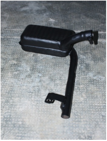

Inserito il - 30/01/2013 : 20:14:41  Mostra Profilo Invia a bia un Messaggio Privato
finalmente riesco a metter la foto...marmitta finita...
56,54 KB
la questione sterzo non ancora risolta

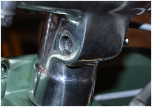

Inserito il - 30/01/2013 : 21:29:02  Mostra Profilo Invia a eleboronero un Messaggio Privato
sterzo con bullone però in tal caso è presente un taglio verticale nel supporto. fai fare una chiavetta maggiorata per risolvere

Ora toccherà al perno del manubrio...ci stiamo lavorando!!!...
